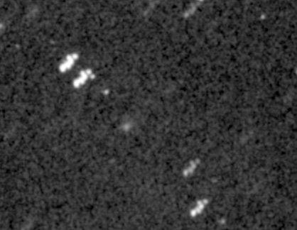

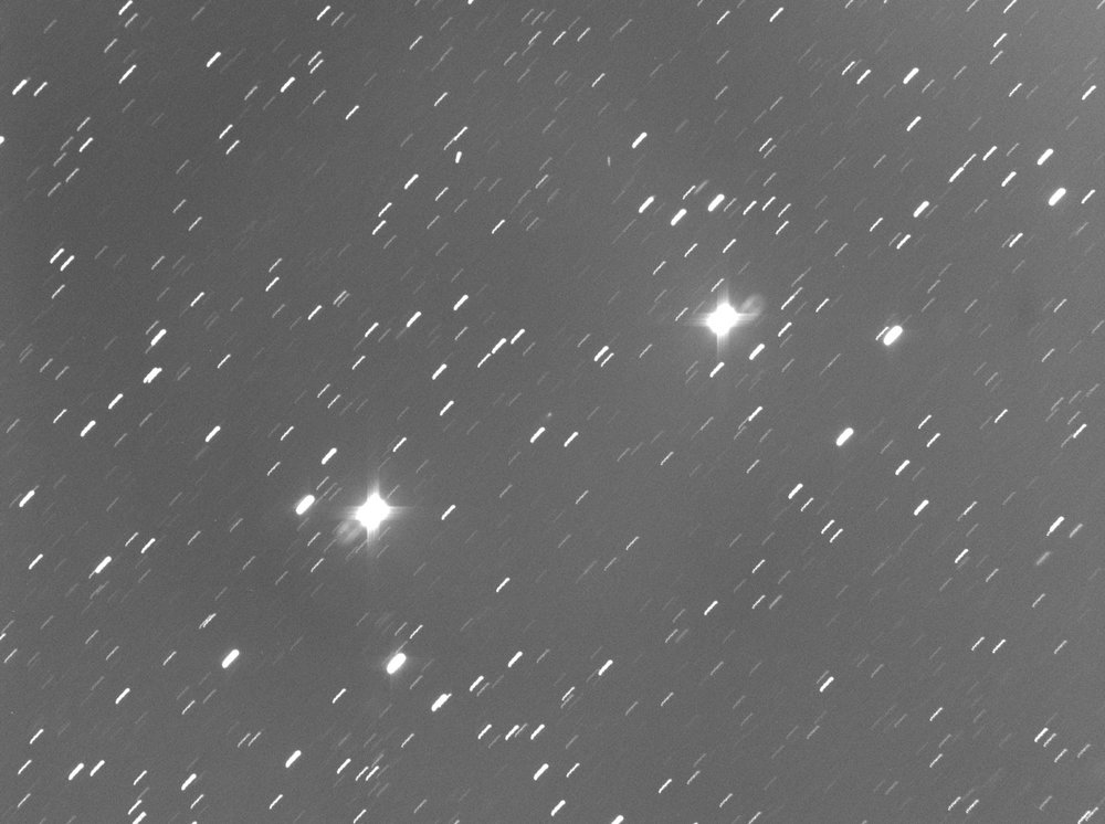

C/2018R3 Lemmon n'est pas très brillante à Mag 11, mais mignonne tout de même:
C8F10 et A7s

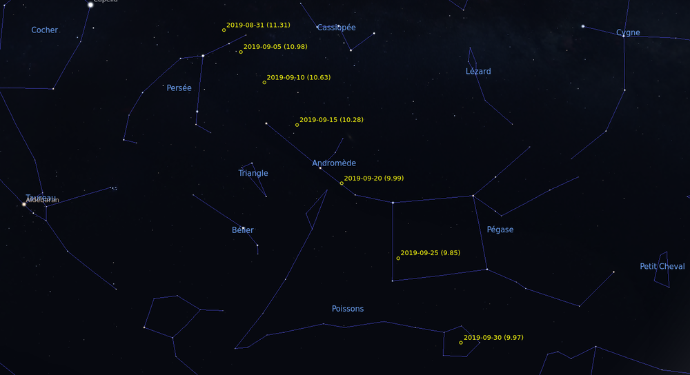

Septembre sera le mois où W2 Africano va faire son show. Ça va à peine descendre sous la magnitude 10, donc pas facile tout de même.
Sa trajectoire est idéale pour cette fin d'été :
Bonne recherche ! ;)

Il y a 19 heures, francheu a dit :
Allez on se réveille les cométeux !
Bonne recherche !
Merci ! Je ne l'avais repérée !
Un lien pour compléter ?
https://theskylive.com/planetarium?obj=c2018w2
Bon ciel à tous. ;)

Super, merci pour l'info ;) .
Où trouver une carte plus détaillée de sa trajectoire et sur une plus longue durée ?
Il y a 3 heures, Will a dit :
Tu peux faire des cartes aussi détaillées que tu le souhaites avec Cartes du Ciel ou Stellarium.

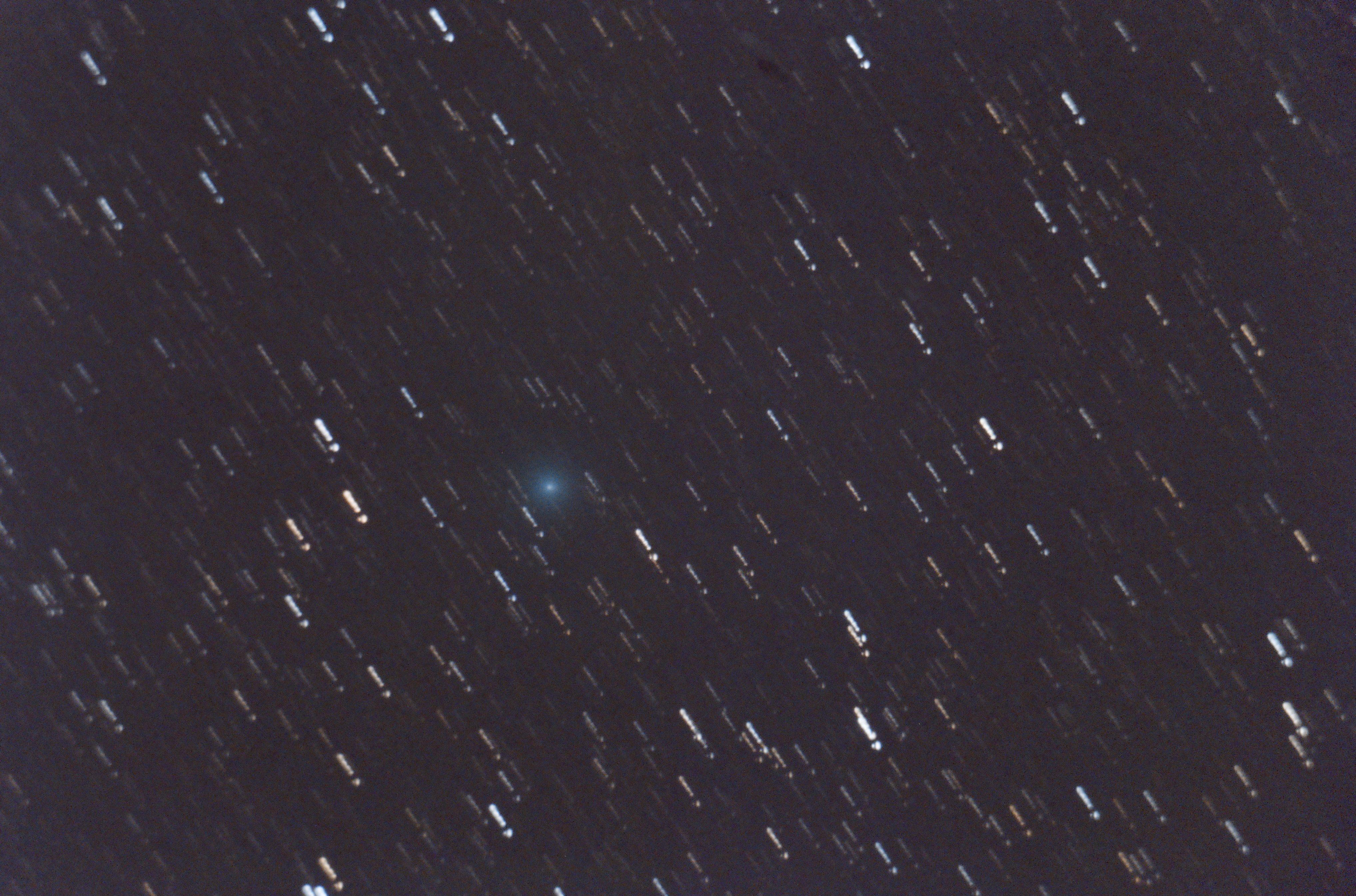

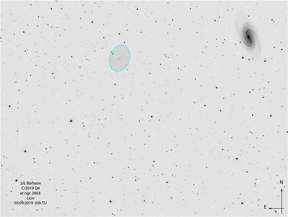

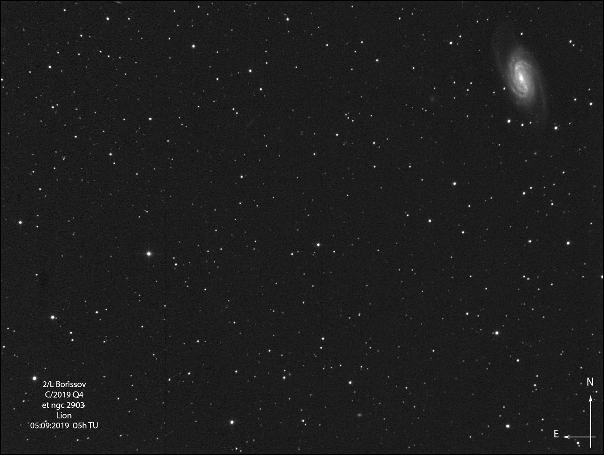

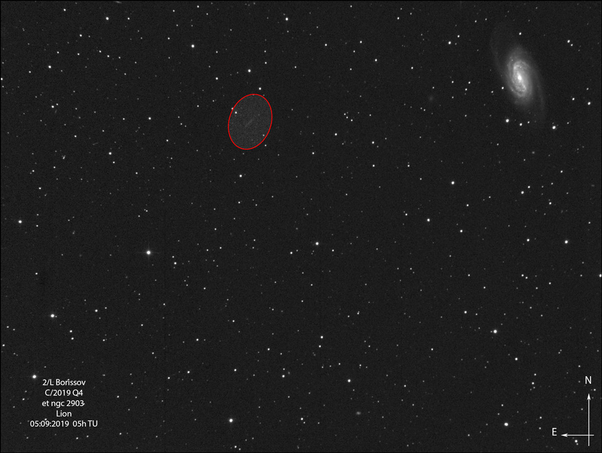

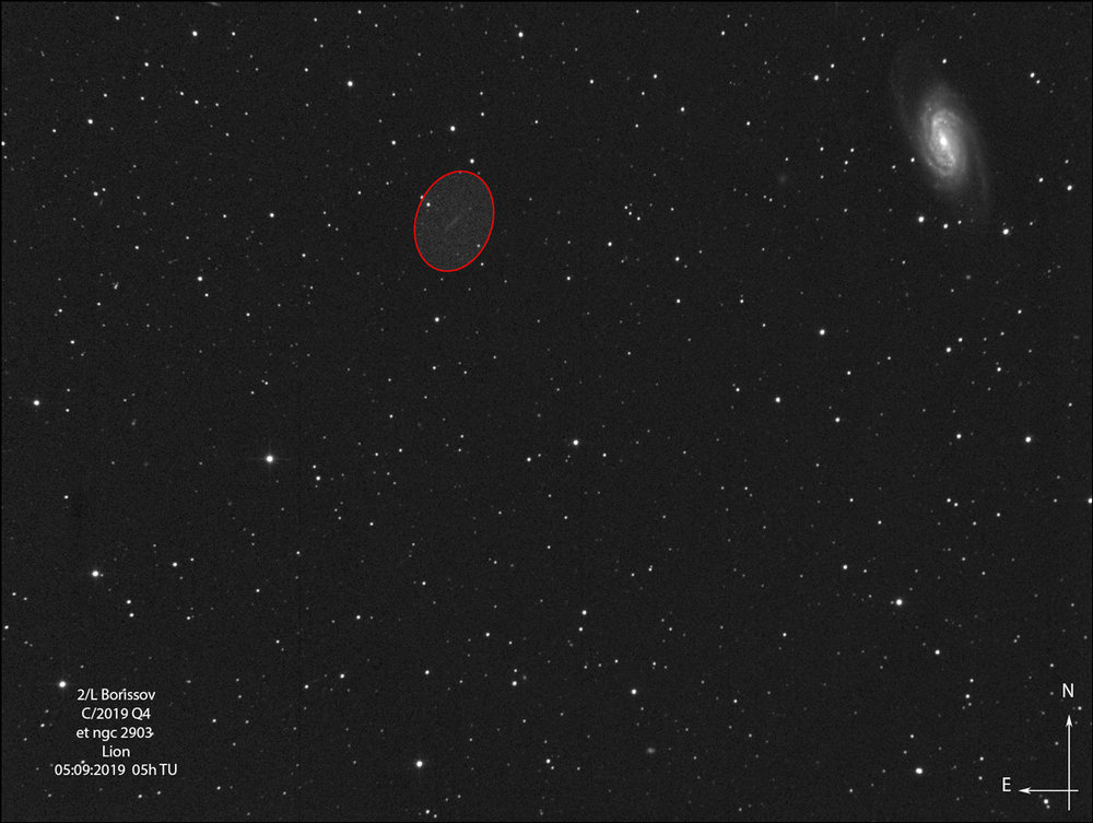

ce morning, 2L/ Borissov (alias C/2019 Q4) passait, comme NGC 2903 au dessus du château Rayne Vignaud
oh, vous ne devez pas connaître, c'est comme la confiture d'airelles: c'est très fin mais ça ne supporte pas le voyage :be:
or donc, 20*2 mn en bin 2 Atik 383 sur T200/1000
elle est faiblarde
Cette confiture d'airelles, c'est de l'ambroisie ! ;):)
En négatif - si tu le permets, ô Maître, ce n'est pas mal non plus et l'on distingue une foule de petites taches floues...
Chapeau et merci.

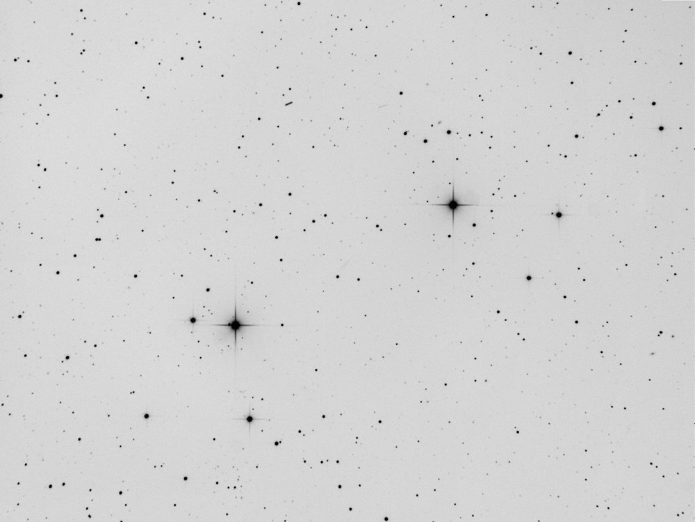

quelques jours plus tard

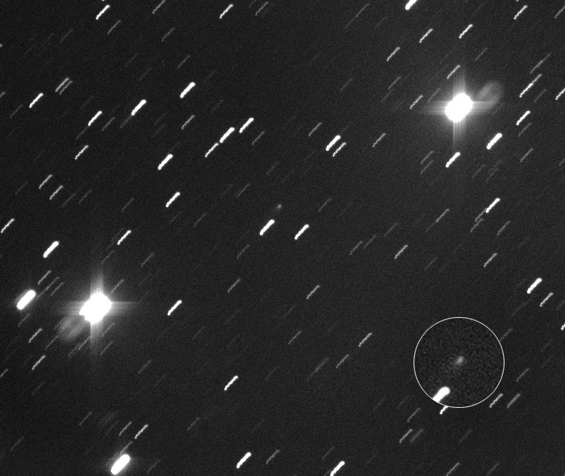

I2 (alias C/2019 Q4) entre HD 84252 et 84455
avec quelques cailloux autour dont Amherstia, un tueur de 73.1 km Ø
Chapeau encore, Gérard !
La voici en négatif : on distingue mieux le caillou dont la trace est bien pâle mais aussi de jolies galaxies, petites à faire frémir un 400 mm. ;):D
