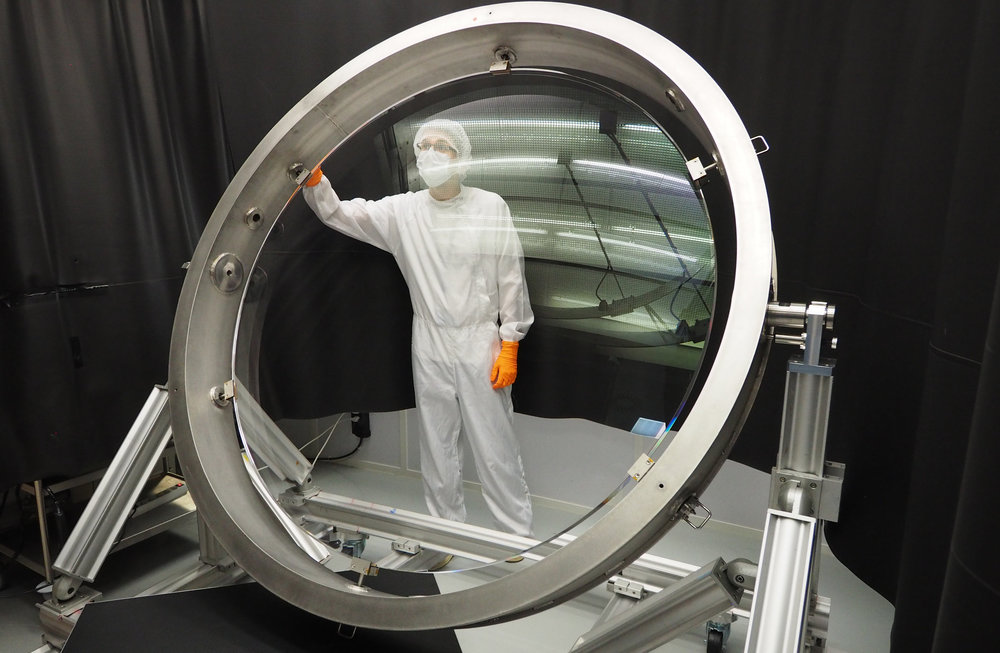

Le futur télescope LSST de 8,4 mètres de diamètre comporte un correcteur de champ aux dimensions hors normes : 1,57 m pour la plus grosse lentille (L1), plus d'un mètre de long entre la première lentille et le plan focal, avec au final un capteur de 3,2 Gpx (oui, giga).
La L1 vient d'être traitée anti-reflet en France chez Reosc. Le LSST vient d'en diffuser une image :
Image originale : https://gallery.lsst.org/bp/#/folder/2334394/84233439
Il s'agit d'un traitement très large bande (300 - 1100 nm), bien éloigné ce que l'on a dans nos instruments.

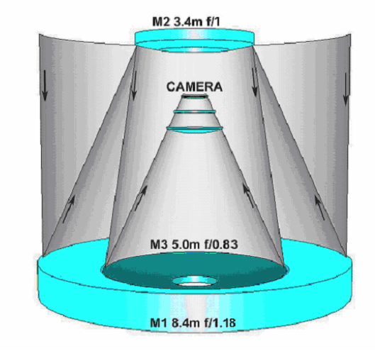

Interessant ce telescope doté d'une formule optique inédite un "Paul Baker" https://www.telescope-optics.net/paul-baker_telescope.htm
Conçu pour le grand champ et surtout ayant la propriété d'être anastigmate, donc corrigé pour l'aberration sphérique, la coma et l'astigmatisme.
Résultat de recherche d'images pour "LSST schema"
Donc 3 miroirs et le correcteur est devant la camera pour couvrir 3.5° de champ à la fois soit l'équivalent de 7 pleine lunes (il mérite bien son nom "synoptique") et photographier le ciel à f/1.35 !
https://www.lsst.org/sites/default/files/docs/aas/2005/posters/SEPPALA.pdf

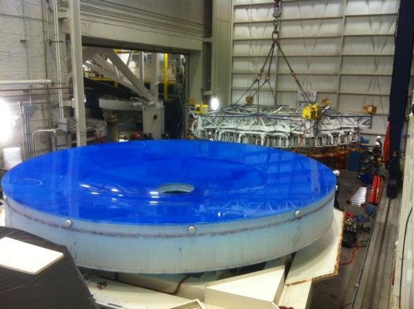

Ci-dessous le miroir central M1M3 terminé qui en réalité est un assemblage de 2 miroirs de courbures totalement différentes le M1 est à f/1.2
Le miroir M2 de renvoi du faisceau vers le M3 (le M2 à f/1.00), il s'agit du miroir convexe le plus large  jamais réalisé,  f/0.83 quand même.
D'autres grands telescopes à venir ont aussi adopé cette formule dont le Jame Webb et le EELT.

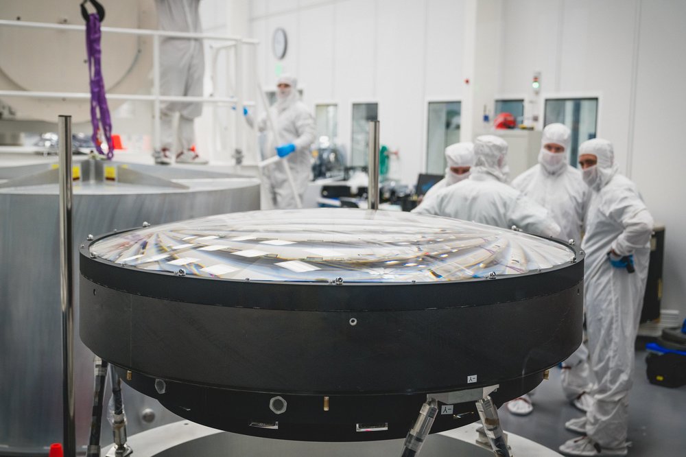

Moi, je vois des reflets... Désolés les gars, on y retourne ! 🤣

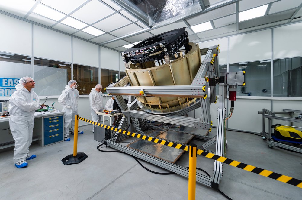

Autour de la caméra se trouve le changeur de filtres qui a été conçu et réalisé en France. On le voit ci dessous juste avant son expédition aux US où il sera assemblé avec la caméra.
EFTc0BuWsAAiiLS?format=jpg&name=4096x409
Une autre vue de l'intérieur du système. Les filtres (remplacés ici par des disques d'aluminium) sont rangés sur un carousel qui entoure la caméra, un système robotisé permet de faire tourner le carousel et de venir chercher un filtre pour le positionner devant la caméra.
EFP7BPPXYAAqY0Z?format=jpg&name=4096x409\
LSST utilise 6 filtres interférentiels passe-bande qui couvrent du proche UV au proche IR. Chaque filtre pèse environ 40 kg et mesure 70 cm de diamètre, ils sont évidemment extrêmement fragiles, le changeur de filtres a donc été conçu pour les manipuler avec la plus grande délicatesse ! Le temps pour changer un filtre doit rester inférieur à 2 minutes. Le carousel ne peut stocker que 5 filtres, le 6 ème est laissé en dehors et un mécanisme permet de décharger l'un des 5 filtres du carousel pour le remplacer par le 6 ème.
Une dernière vue qui permet de mieux apprécier la taille du système. Le cadre gris ne fait pas partie du changeur de filtres, il sert juste de support orientable pour les tests.
