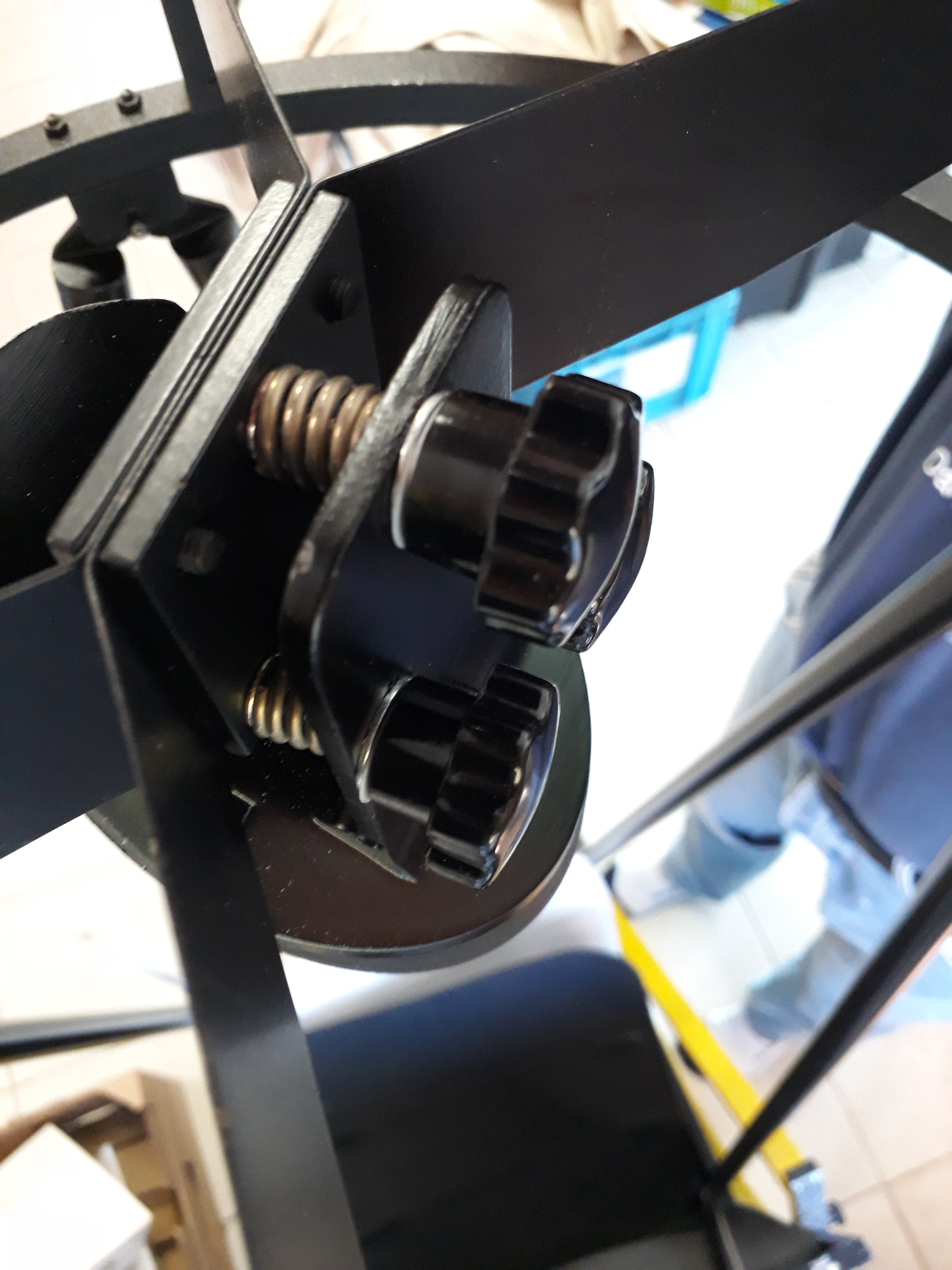

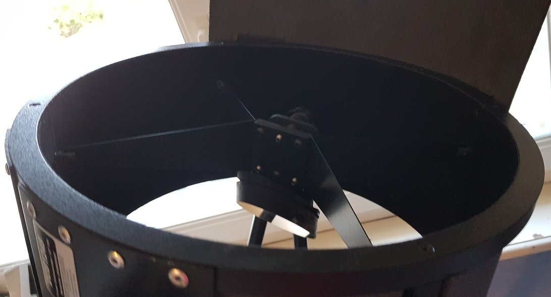

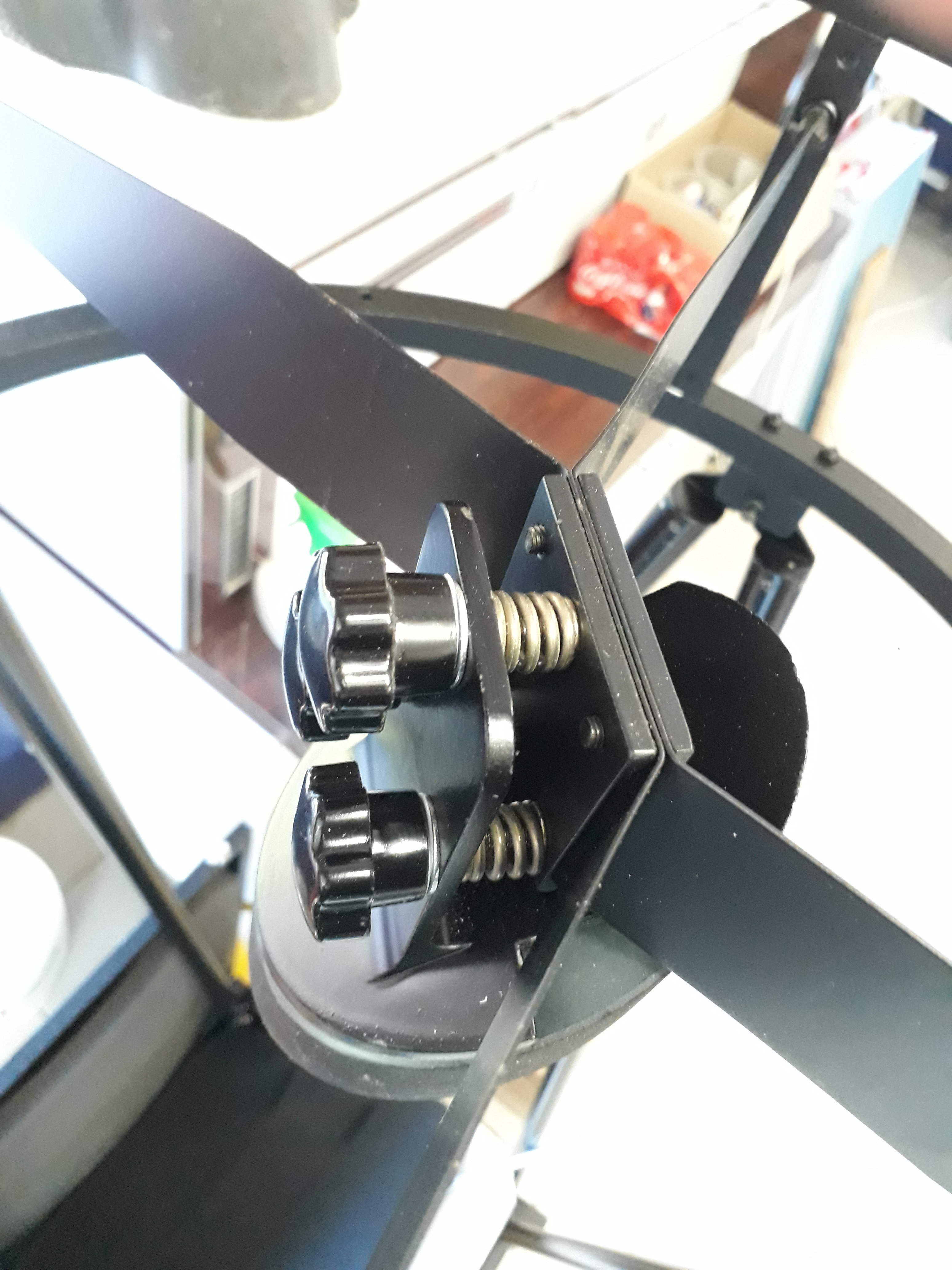

@ursus Je viens de recevoir les ressorts, ils ont l'air un peu petit mais plus large que ceux d'origine. Tu aurais une photo de ton secondaire juste par curiosité ? Tu as rajouté d'autres choses pour améliorer encore la tenue de la collimation ? J'ai pu voir que certains avaient rajouté des rondelles au niveau des têtes de vis.
il y a une heure, Astro-N5 a dit :
J'avais gratté la base des vis noires et rajouté des rondelles.
Il y a 11 heures, ursus a dit :
ils font combien de kg ou N les ressorts?
Modifié par ouille21
Il y a 9 heures, Astro-N5 a dit :
@ursus Merci pour les photos, ça m'a l'air pas mal tout ça :) Les rondelles apportent quoi comme avantage concrètement ?
J'avais gratté les parties noires pour avoir des appuis bien à plat. A l'origine, il y avait des bosses qui rendaient le truc instable et donc difficile à régler.
Les rondelles permettent de renforcer cela et d'avoir une surface de frottement de la vis sur le support qui n'est par le support. Cela évite d'abimer le support...on change la rondelle si le frottement est trop intense.
