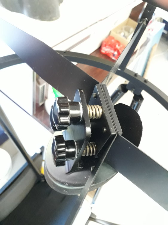

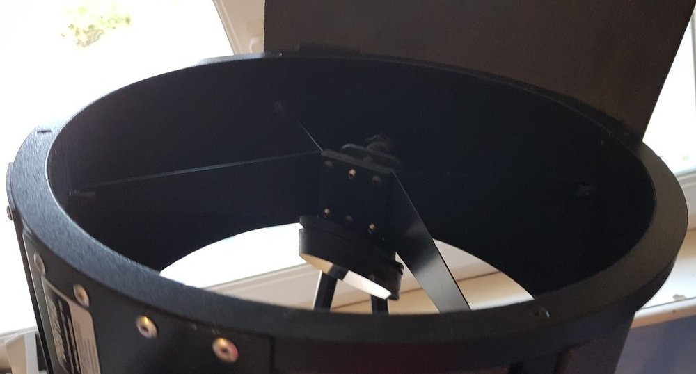

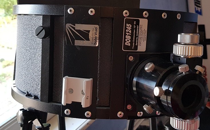

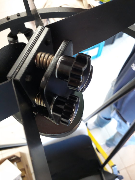

Perso je n'aime pas les tubes plein ou même rétractable. Je suis à fond sur le serrurier pour des raisons de chargement / déchargement.
On transporte 15kg max pour le 300. Mais on fait 3 voyages.
En revanche au quotidien il n'est pas rare de faire du bricolage. Si on aime c'est le grand amour. Si on n'aime pas ... On peut rager un peu je pense :
- Vissage / dévissage pour replacer la cage secondaire de 15°
- Perceuse pour recentrer la crémaillère sur le secondaire (LE vrai défaut de ce télescope)
- Allez / retour brico pour mettre des équerres et sécuriser le miroir primaire. Car le nylon qui le retient se décolle si on lave son miroir.
- Dépoussiérage plus chronique car la cage primaire est pas franchement hermétique. Et la peinture pas franchement qualitative
- Collimation systématique avant d'observer
