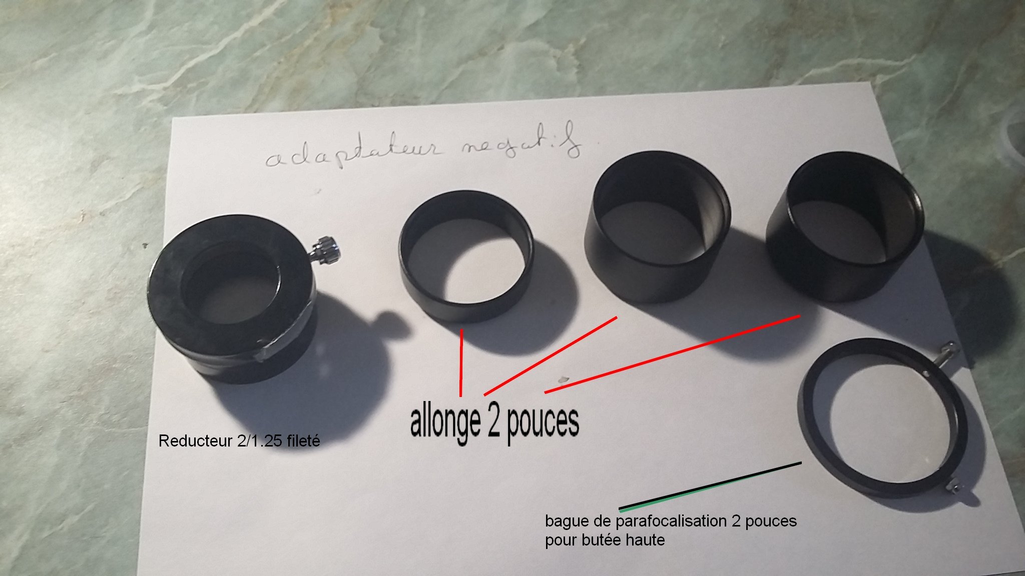

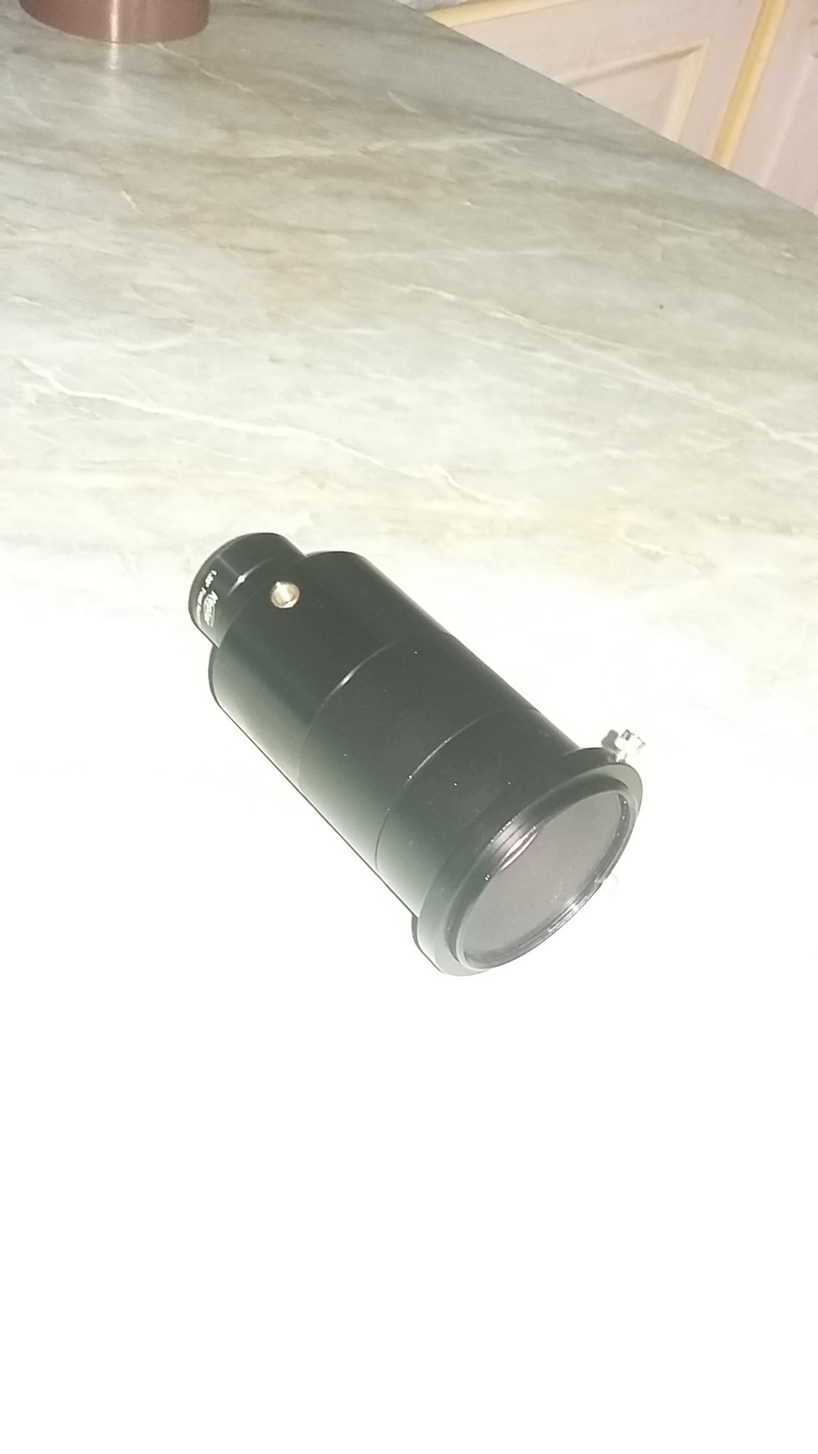

Voila modèle definitif et modulable.

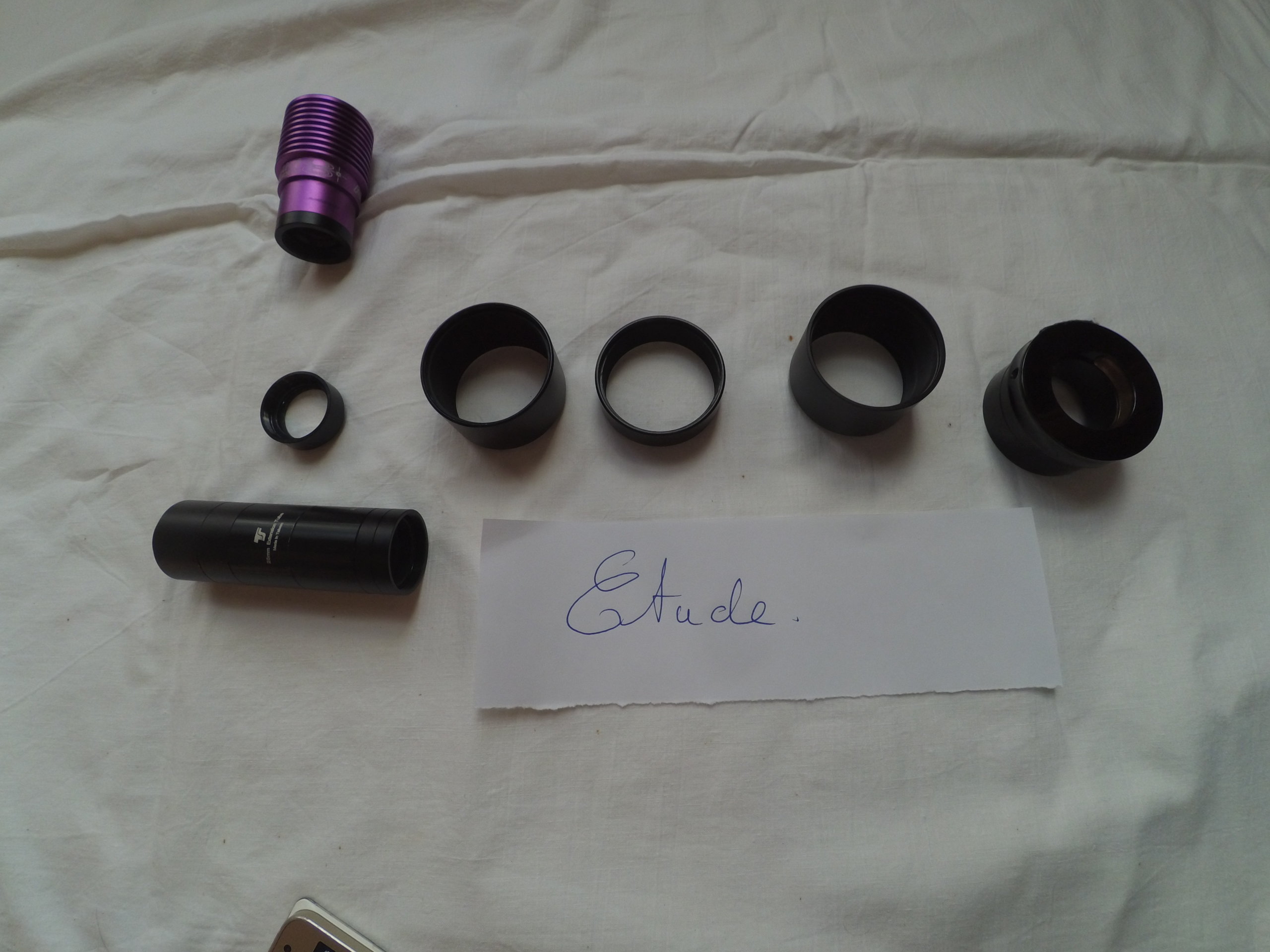

Sur la base d'un Adaptateur STARLIGHT
Bagues allonges en 2" et anneaux de Parafocalisation.
Ça c'est fait.
@Ubuntu  bonjour j'ai besoin de toi hein tu ne t'y attendais pas ........
on y vas......

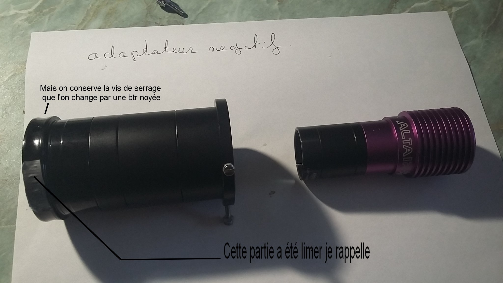

Projet:   étude et réalisation adaptateur négatif pour camera bâton.

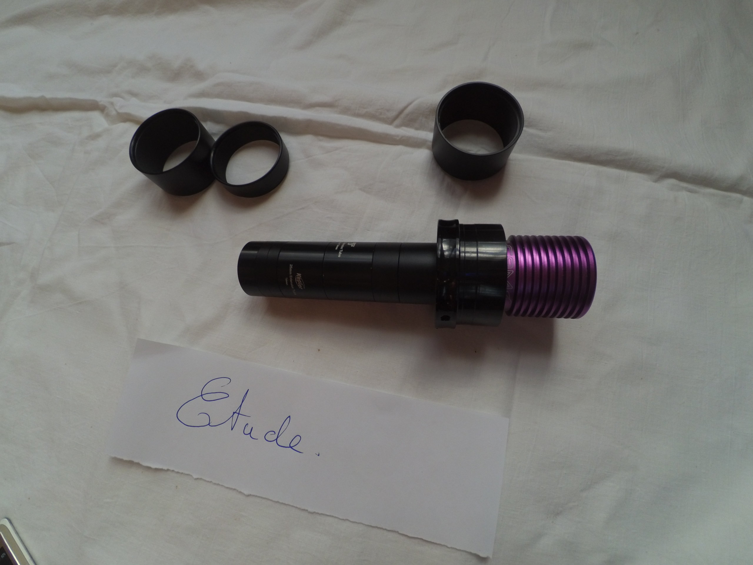

Mise a jour modele
Le kit
La modif a faire
L'INFORMATIQUE ME GONFLE C'EST A L'ENVERS

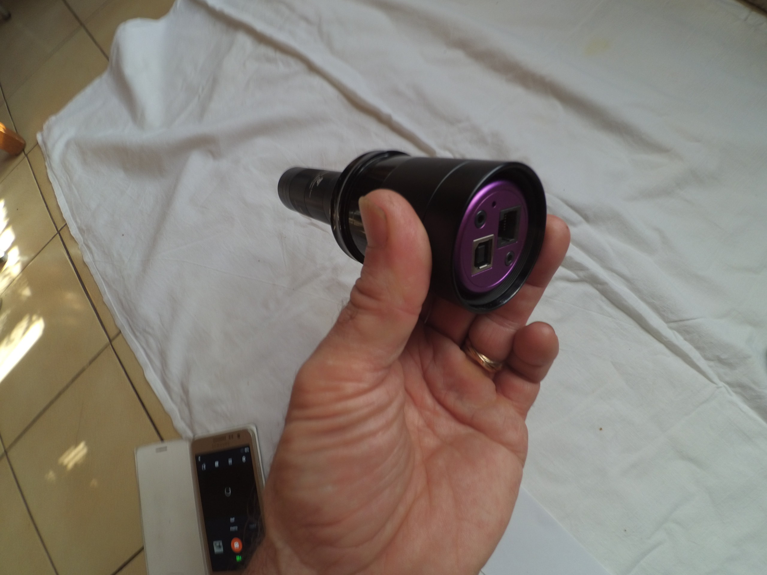

Pour commencer pourrais tu me faire des photos détaillées de ton adaptateur négatif.
me donner quelques cotes également.
Si schéma même succinct pas grave voir détailler ta réalisation ici même.
On vas   tenter de réaliser ça soit en impression 3d soit en alu tourné
faudrait retrouvé le liens commercial c'est scoopstuff je crois.
Si tu es d'accord bien sur c'est pour le développement de la technique

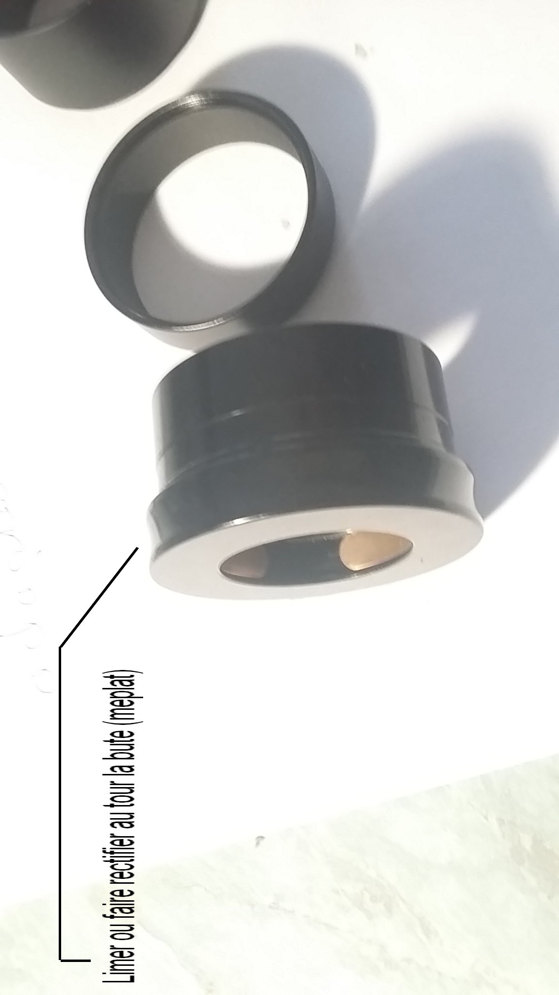

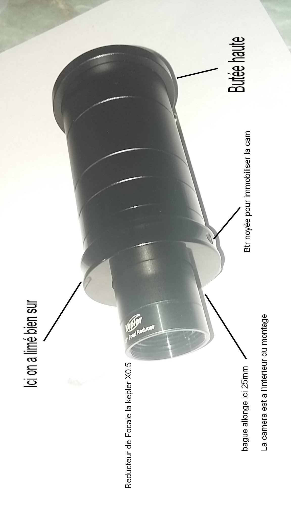

Alors j'ai' eu une idée  a base de réducteurs de coulant plats mais a l'envers et de rallonge  en 50,8
Faudra juste limer la collerette de butée.

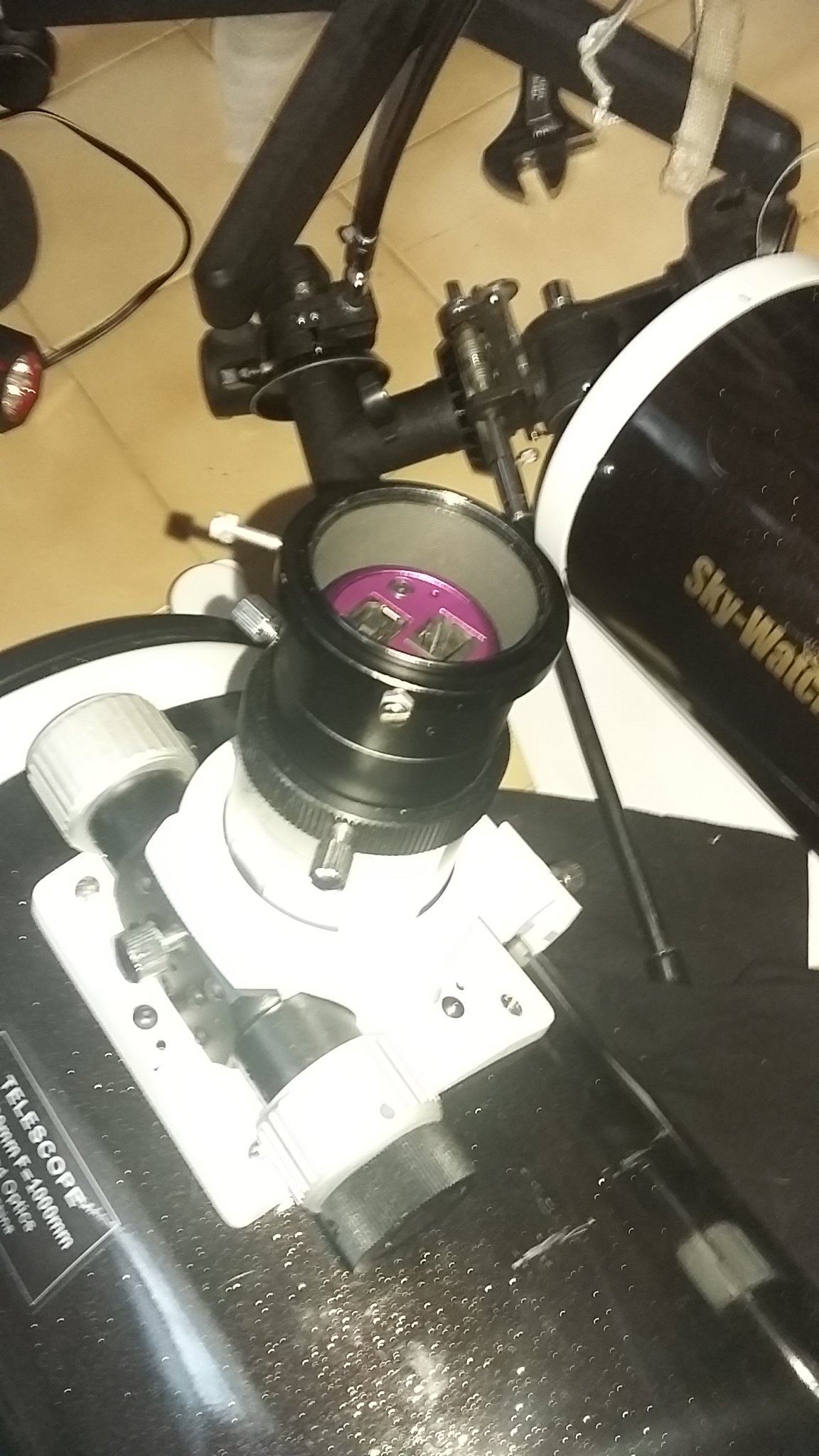

YDXJ0097.thumb.jpg.1b85a4f13af11ab6c90e4d5052d12524.jpgYDXJ0098.thumb.jpg.6a330c2cb3ed018f07fb0a3b1d4f6888.jpg
bon j'ai un peu mais juste un peu exagéré les cotes
Alors tu en pense quoi ? ??
Avant de le limer si tu peux me donner des cotes ......
Oui c'est encore mieux comme ça parce que tu peux rajouter de la profondeur si besoin :D Super système :)
Oui, il faut que tu limes la butée pour avoir juste 2" tout du long... la seule chose qui manque est une vis ou qqch pour maintenir la cam... peut être mettre un peu de scotch sur le coulant 1" pour rendre les mouvements de la cam plus difficiles...
Prévu
bien vu allez on ressort la boîte a tarauder.......et perceuse a collone
il y a 4 minutes, Ubuntu a dit :
Je vais le faire rectifier au tour ce sera plus propre.
Oui c'est clair... moi j'ai fait ça à l'arrache avec les moyens du bord... mais j'avais trop hâte de l'utiliser :D
Mais l'idée des rallonges c génial... ca permet de tester plusieur configs de réducteur... donc plusieurs profondeurs dans le PO... :)

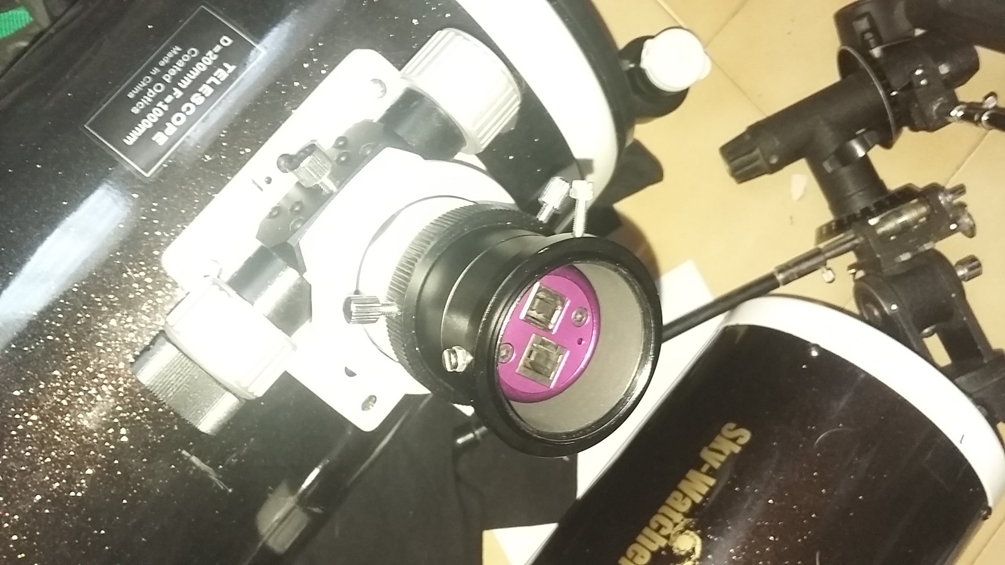

Il faut un coulant en 2 pouces  et pouvoir insérer profondément une camera baton dans le tube du Po.

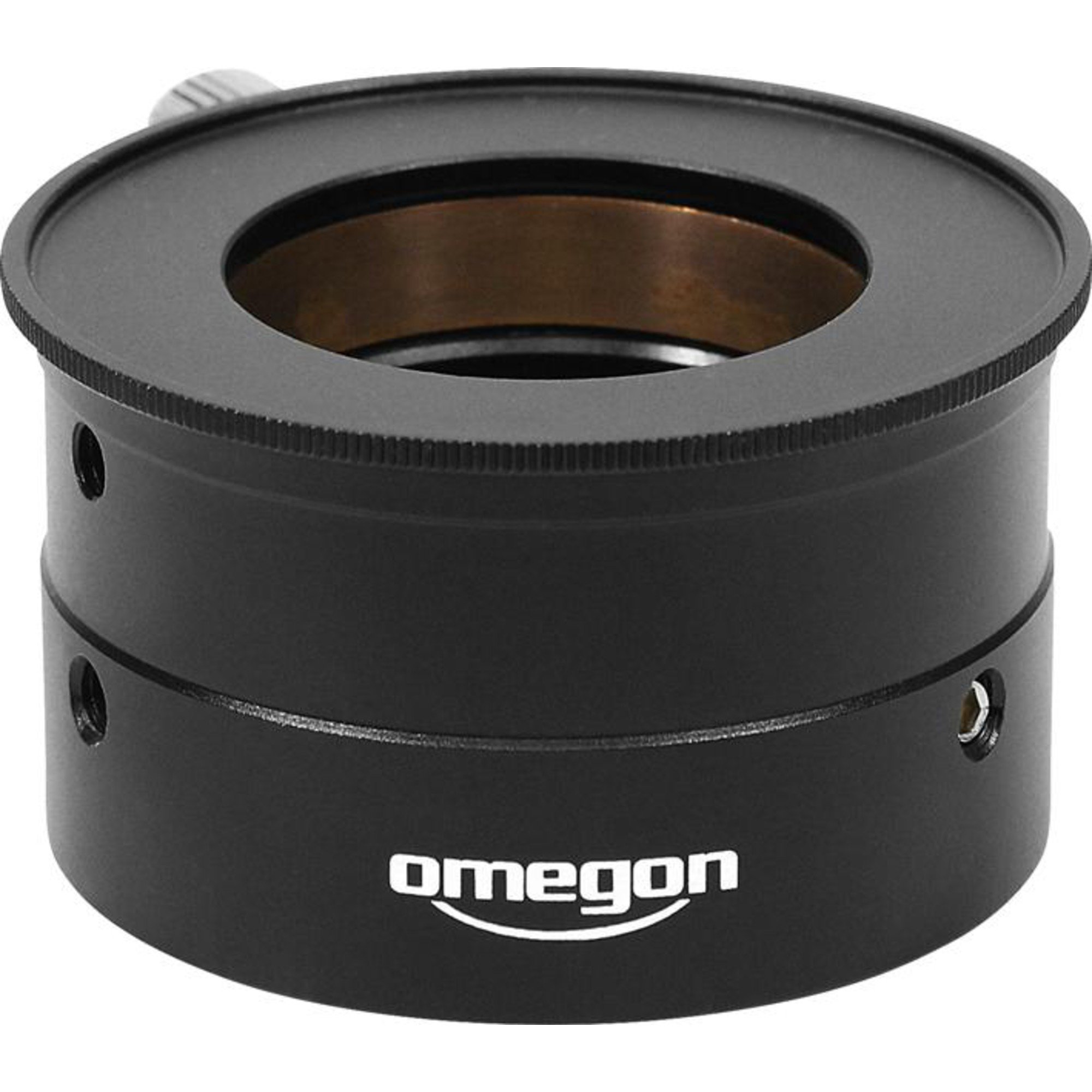

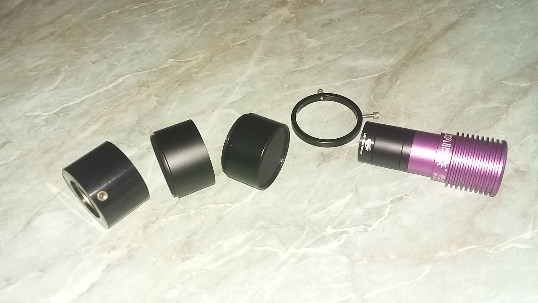

Qu'est ce que tu penses de ça comme base pour tarauder... y a un filetage pour rajouter des bagues
Je viens de regarder oui en effet bien en plus c'est taraudé.
Par contre tu es sur que c'est fileté au cul?
C'est ce qu'ils disent en tout cas:
"Côté frontal télescope il dispose d'un filetage de 48mm pour filtre antipollution de 2", ainsi qu'un filetage T2(!). De cette façon, l'ensemble peut être vissé à chaque filetage T2."
Et tu peux serrer ta cam avec la bague en laiton...c parfait :)

Je vais suivre ce fil avec attention, j'ai pu faire quelques tests à la one-again cet après-midi en tenant la caméra à la main à travers le PO, et je vais avoir besoin d'un très long adaptateur négatif :D

Alors on est d'accord

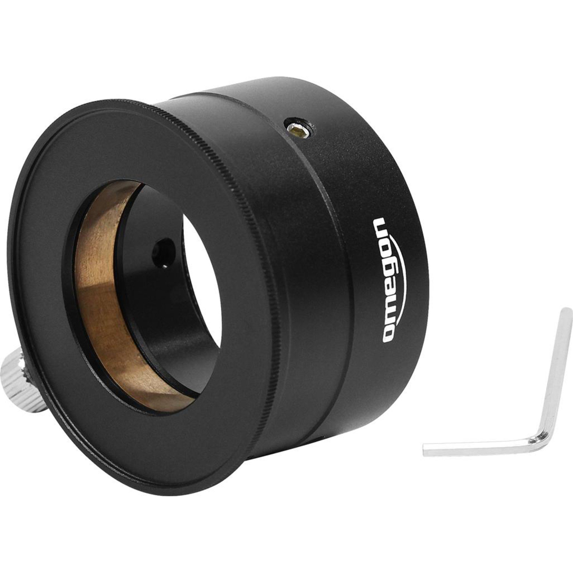

Bague réductrice 2"/ 1,25" avec seulement 1 mm de hauteur optique. Elle a trois options deserrage pour les accessoires 1,25" insérées.
1. Comme d'habitude, avec vis de fixation latérale et bague de serrage en laiton
2. Avec vis sans tête noyée, pour un serrage permanent sur la bague en laiton
3. Trois vis de pression à 120°, qui peuvent être ajustées par l'utilisateur pour obtenir un montage glissant permettante d'insérer et modifier un oculaire sous une légère pression, sans utiliser de vis de serrage.
C'est ou car c'est super important
L'avis de notre spécialiste :
Ce réducteur avantageux offre une large gamme d'applications. Il a un encombrement minimum et ne provoque pas de problèmes de position pour la mise au point. Côté frontal télescope il dispose d'un filetage de 48mm pour filtre antipollution de 2", ainsi qu'un filetage T2(!). De cette façon, l'ensemble peut être vissé à chaque filetage T2.
C'est marqué plus bas :D
Modifié par Ubuntu
Je te promets sur mon téléphone je ne le vois  pas.
Je regarderais sur ordi ça craint cette histoire :b: du jamais vu....
Bon si c'est le cas c'est tout bon .
Tu as trouvé la pièce miracle

J'ai contacté AOK et lui ai expliqué le problème, il m'a dit qu'il pouvait me fabriquer un adaptateur négatif ayant jusqu'à 45mm de course, en alu anodisé noir, le tout pour 50 francs suisses. Je vous tiendrai au courant une fois que je l'aurai reçu, mais ça m'a l'air top comme solution.

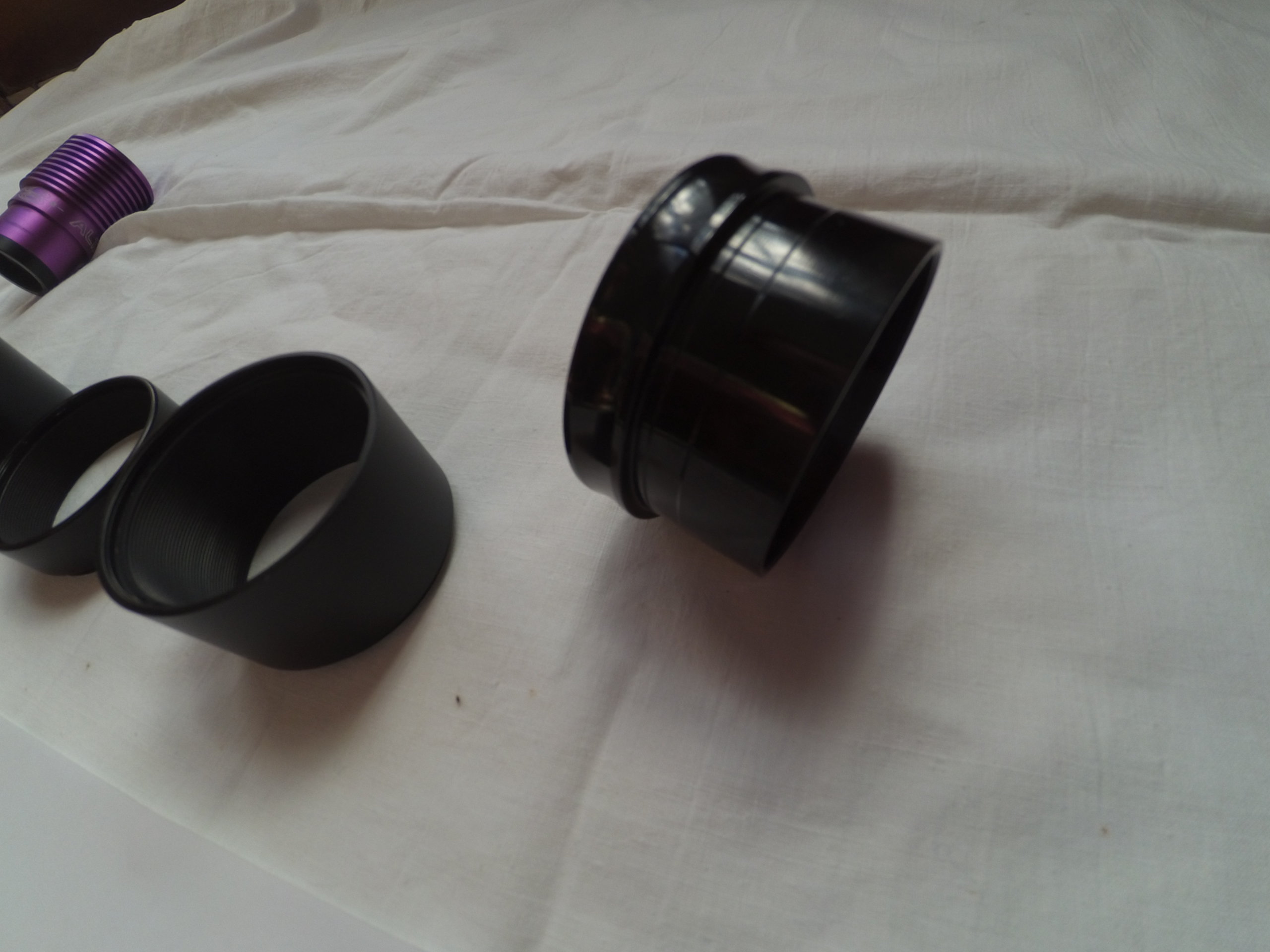

Mais le top c'est de partir sur la solution que nous avons présenté car tu peux le rallonger a volonté et verrouiller le haut via une bague de Parafocalisation en 2"
Je vais etudier un modèle adaptateur négatif a effet zoom a l'envers.....compatible 2" 1,25"  et T2 .
Cependant je ne trouve pas l'astuce tirage variable profond en 1'25.
Grrrrrr.......
Pourtant suis certain que c'est faisable evec des éléments du marché.
