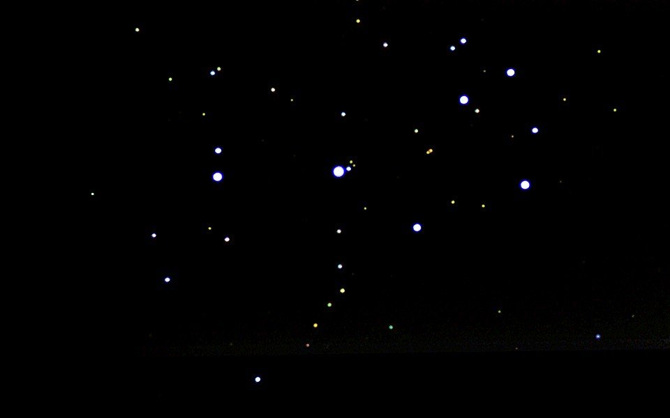

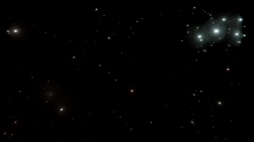

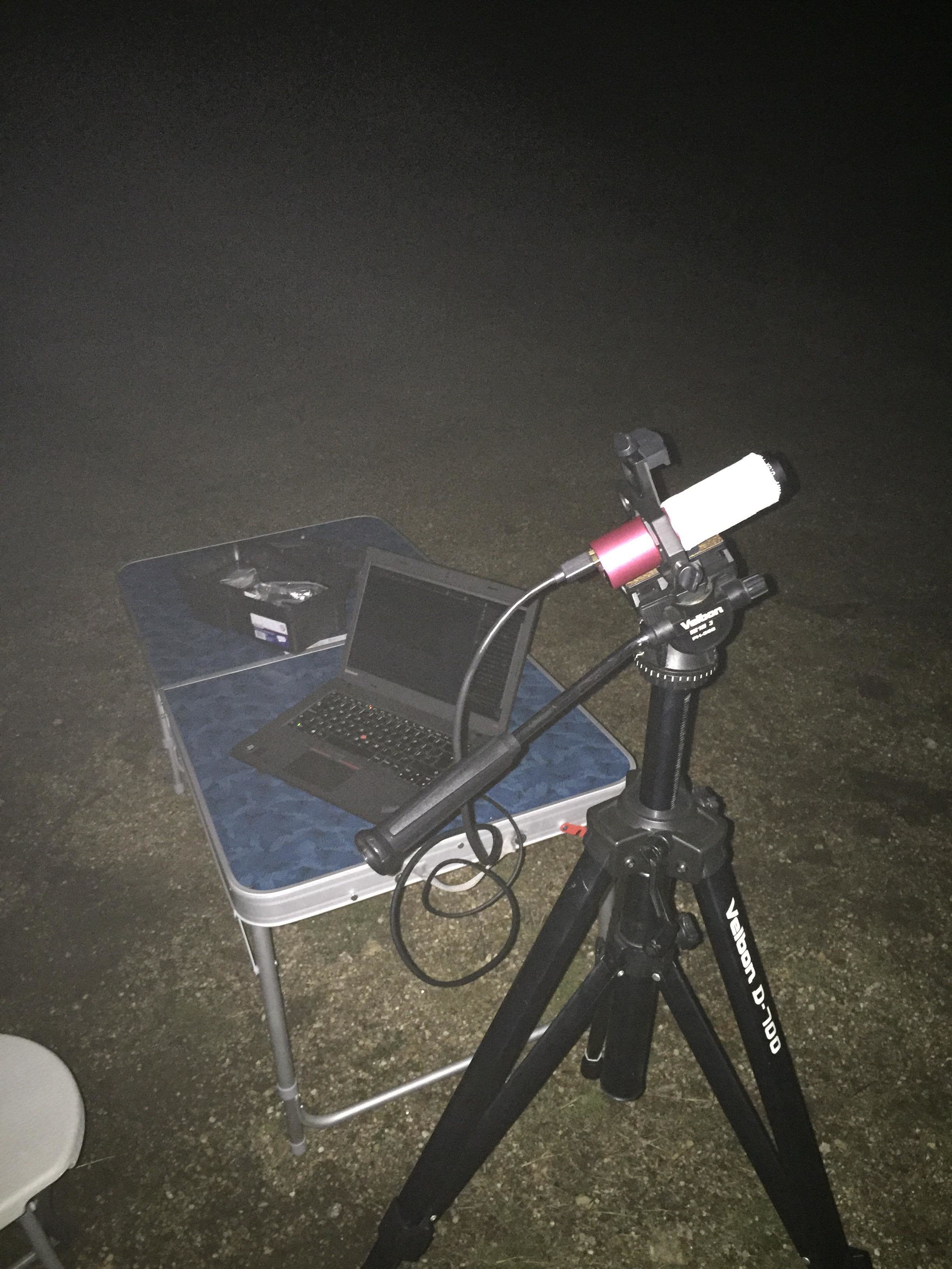

Bon... comme un réducteur c'est une lentille convergente j'en ai fait une mini-lunette pour faire du VA grand champ (qui est il est vrai un peu limité avec ma IMX 385) ... Je l'ai mise au bout de ma cam avec un tube en carton pour faire la mise au point... ça marche... c'est sympa... :D
Après la photo de Wirtanen et des pléiades est pas super: beaucoup d'humidité et mon réducteur est pas de super qualité... mais bon ça a l'air prometteur... :)
48397164_1854840514627359_9120641186548154368_n.thumb.jpg.d7c4604b8e43d288a17f7d69ef1001d9.jpg

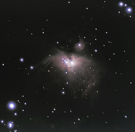

D'un autre côté je suis content on est 2 imager a l'objectif !pomoi! le grand champs c'est mega genial en VA
Et les copains peuvent le faire sans rien acheter.
MAIS DIS MOI TU DEVRAIS ESSAYER EN VIDEO LIVE ASTRONOMIE AVEC TON MONTAGE.
Bon tu nous fait orion /cocher/andromede etccc:blush:

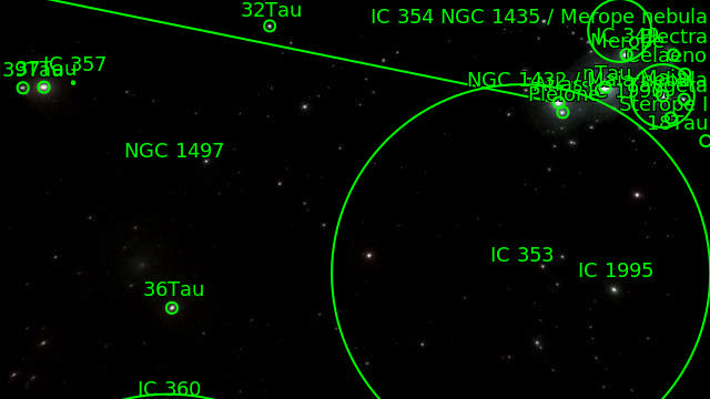

L'astrometrie me dit que j'ai un champ de 5.63 x 3.17 deg
Ben comme la focale de ma lentille est de 70mm, la distance lentille/capteur est aussi de 70mm puisque je focalise sur le capteur...

Bon ce soir pour m'amuser j'ai stacké 2 réducteurs et je les ai mis devant ma cam... ca fait 35mm de focale pour 23mm de diamètre donc ça fait du F/D 1,5 et 10.4 x 5.85 deg de champ...
Mais bon sur les bords de l'image c'est pas terrible...

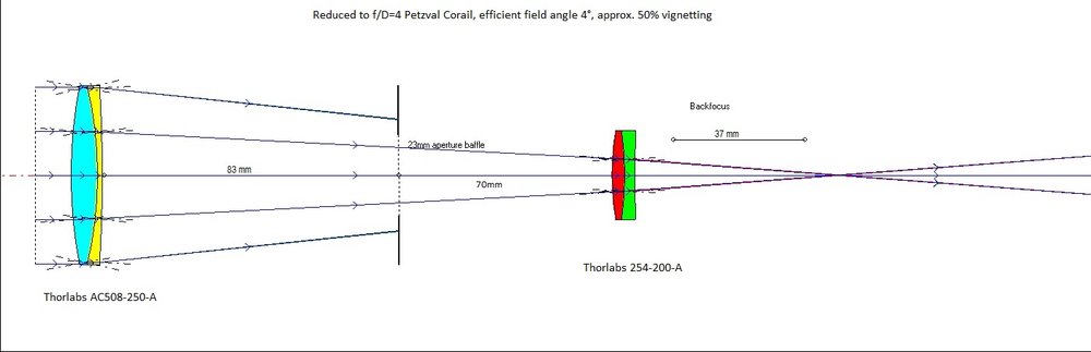

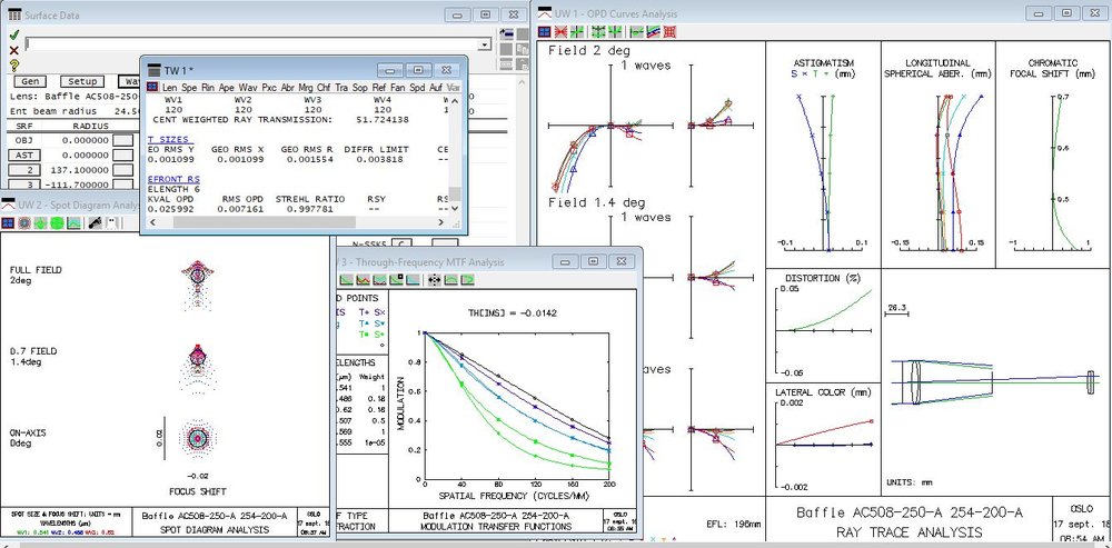

fait pareil avec un chercheur orion modifié (sans le filtre UV à droite)
La baffle gêne un peu la luminosité et le champ n'est pas tout à fait corrigé pour un APS-C (trop grand ~20mm passent : 6° maxi)
La correction va suffisamment jusqu'au bleu ciel et bleu légèrement foncé, mais il faut y mettre un semi-apo léger (FGL420 nm)

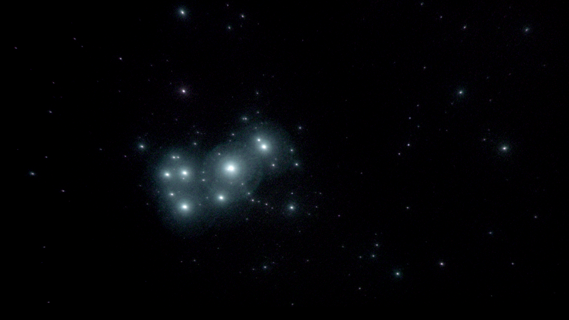

Bon j'ai refais les pléiades ce soir... mais j'ai l'impression qu'il y a un halo autour des étoiles... début de buée ??
50 frames, total 50s... à 5000 de gain.

Bon je reformule ma question: les halos sont dus à la buée ou au mauvais alignement des optiques (parce que mon réducteur est pas vissé sur une rallonge) ?? sachant que je ne me suis rendu compte de la buée qu'en fin de session :(
J'ai jamais vu ce type de cas je pense quand même buée ca m'ai arrivé en visuel mais la c'est amplifié. ..
