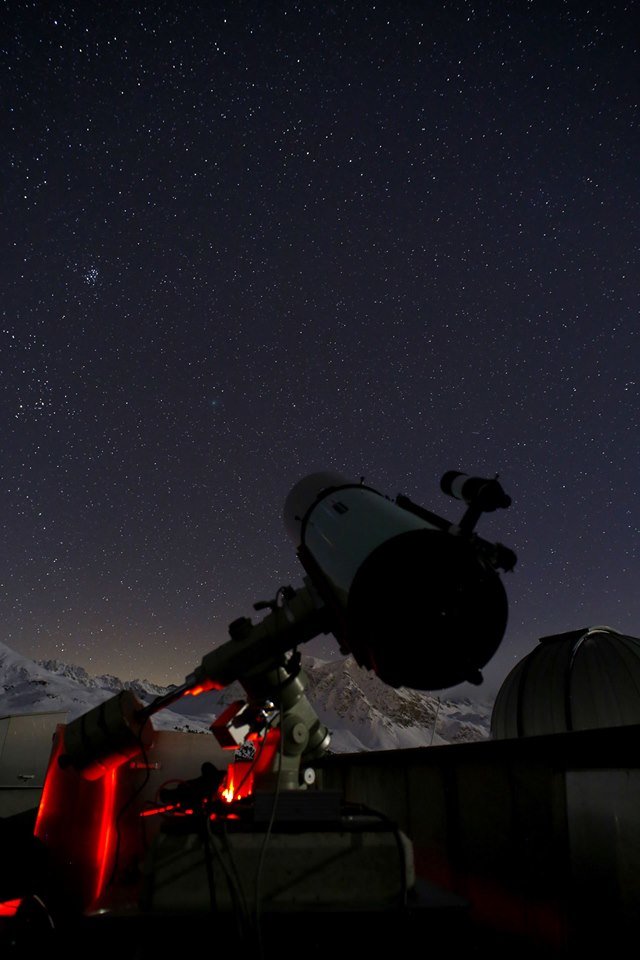

Sur la photo où il y a le RASA, c'est le côté Est où il y a les lumières de Milan en bas ... mais il faut aussi voir que la photo est faite avec encore la lune de levée :D C'est pour ça que j'ai limité les poses à 15s avec le RASA, avec plus, le fond de ciel montait trop :/

Le RASA, c'est le "nouveau" système optique de chez celestron : une base de schmidt cassegrain mais sans miroir secondaire. On a un correcteur en lieu et place du secondaire. Donc, on se retrouve avec la caméra dans l'axe (ça a ses limites mais aussi ses avantages) et des FD de 2 à 2.2 en fonction du modèle. Et ça fonctionne plutôt très bien, il n'y a qu'à voir les photos faites avec. Et là, c'est un tube qu'on nous prête. Il y a quelques petites modifications et améliorations à faire petit à petit, mais en l'état, c'est déjà bien comme tube :)
