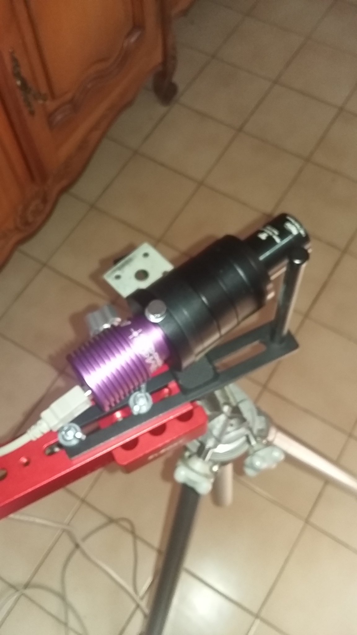

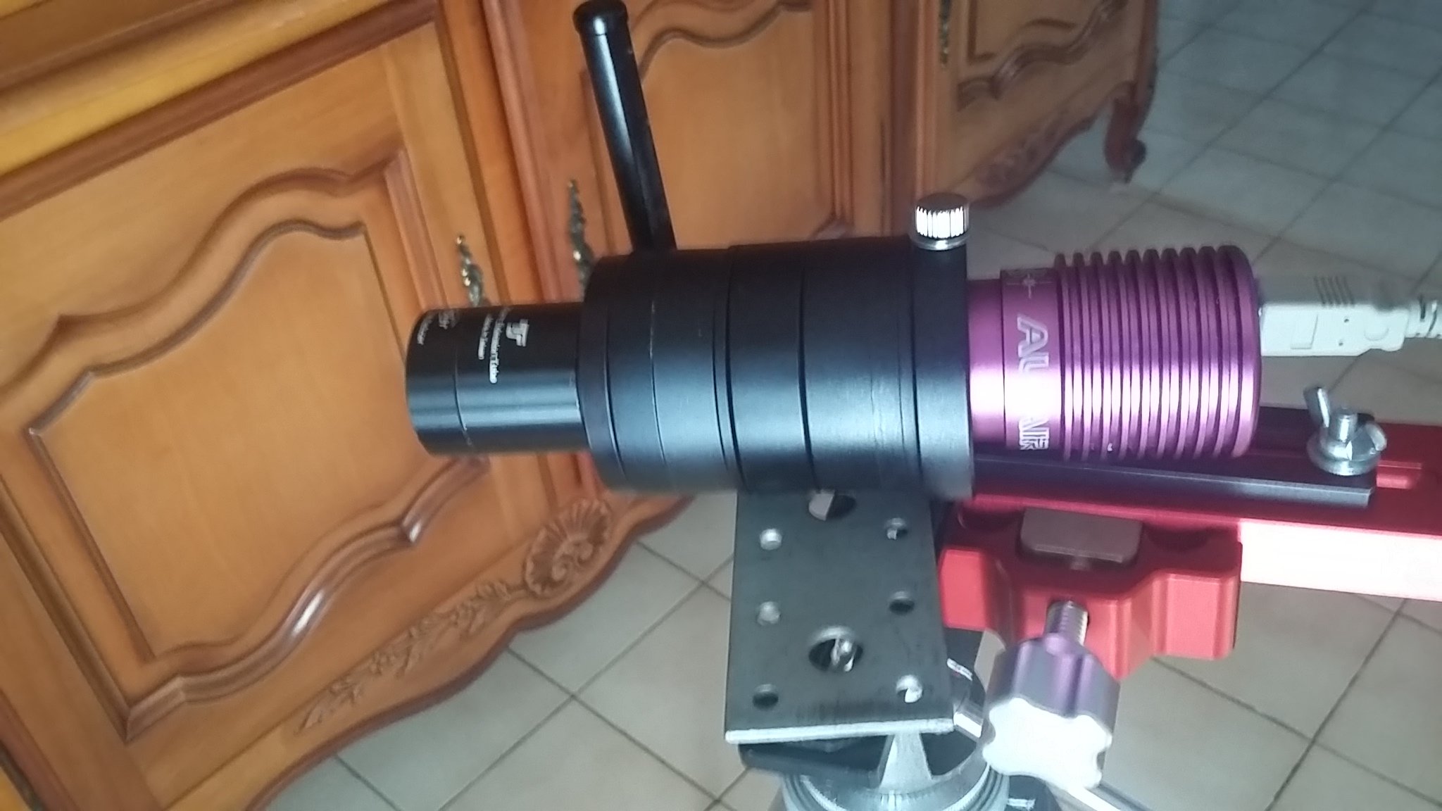

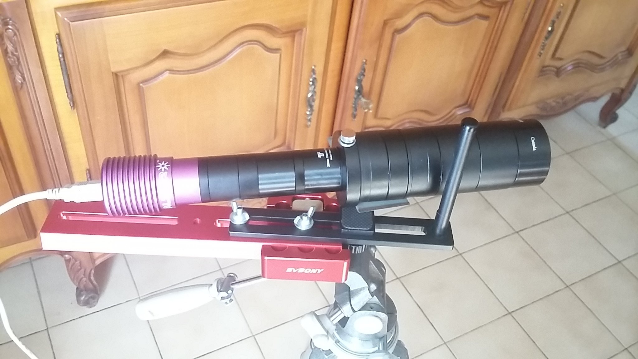

20181220_121501.thumb.jpg.6220128a475178e788a11e3123bcbc33.jpg20181220_121530.thumb.jpg.0cbfa0c165a07cf5b0ff28e3a70c625d.jpg20181220_121550.thumb.jpg.7827f1ce89748df11e3fc3fec52e630e.jpg
Gpcam 2 imx 290  distance capteur /lentille si j'ai bien tout suivi  97 mm .

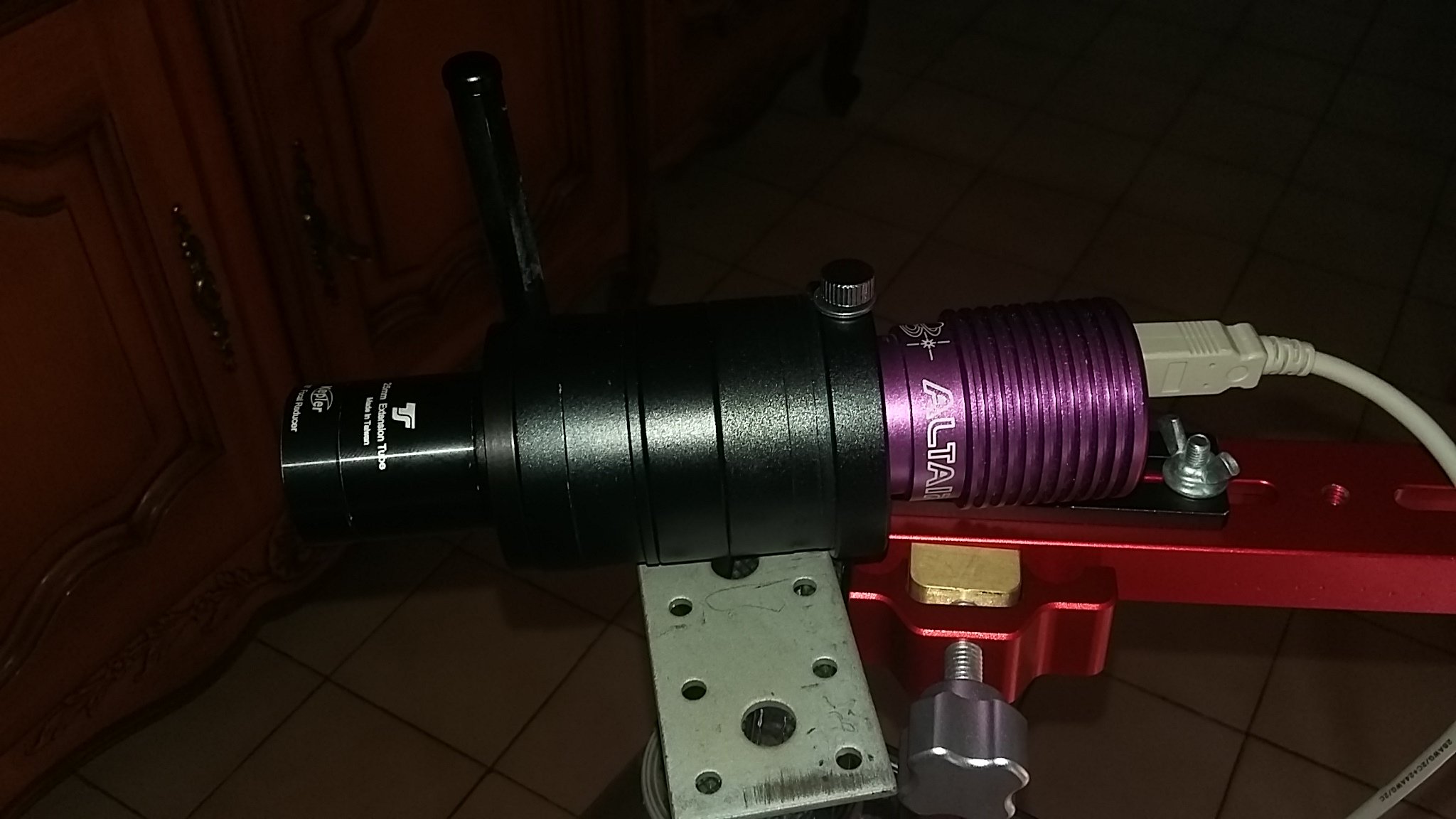

Au réducteur Antares x0.7
ben le foyer est chez le voisin j'ai pas assez de rallonges:nono: ça le fera plus tard passons. trop de focale
:tilt: Ben y as qu'as mettre un reducteur de focale sur le reducteur de focale  :eek:  cool ça passe
