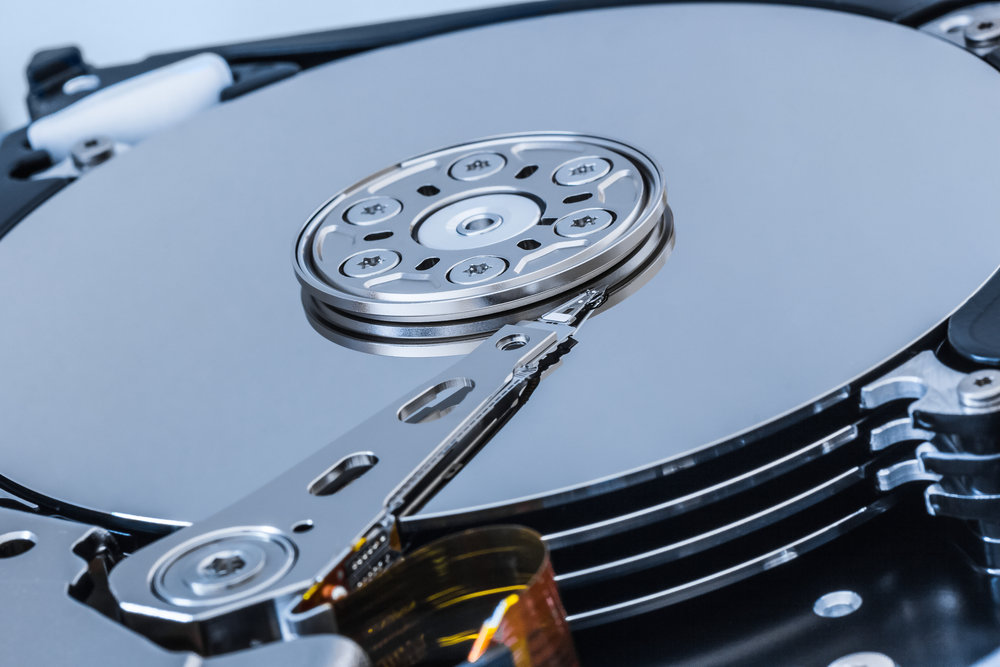

Si vous avez un vieux PC ou un vieux disque dur que vous avez remplacé par un SSD vous avez peut être un vieux disque dur mécanique qui ne sert vraiment plus à rien.
C'est parfaitement plan, il y'a surement quelquechose à faire avec.
Dans mon souvenir ils sont fait dans une sorte de céramique non? C’est rigide, mais à mon sens un peu fin et cassant pour faire quoi que ce soit. Tu penses à quoi?
Miroir... 🙈
support de secondaire?
surface de frottement comme un grosse rondelle en céramique?
Je vais creuser cette dernière idée..
Je récupère souvent les aimants très puissants dans les vieux disques durs,
mais je n'ai jamais trouvé d'utilité pour le reste.
Dommage, de belles petites pièces bien propres là dedans.
Les miens sont en métal,  se tordent facilement à la main, et il y en a de diverses épaisseurs suivant marques et types.
Je m'en suis servi de miroir de guidage sur mon premier spectro: impec
c'est une âme en alliage d'alu avec un dépôt très fin d'un autre métal (tungstène je crois)
Invité chibani
On m'avait enseigné jadis que les têtes de lecture/écriture, hors tension, étaient posées chacune sur une piste d'envol/atterrissage sur chaque disque physique.
A la mise sous tension du DD les têtes glissaient sur les pistes spéciales et la rotation des disques engendrait un coussin d'air qui faisait décoller les têtes qui avaient un profile spécial.
Quand l'altitude de vol était atteinte les bras supportant les têtes de lecture/écriture devenaient opérationnels.
NOTA : l'altitude de vol est égale à environ 1/4 du diamètre d'un cheveux humain !
Voila. J'ai pas dû faire beaucoup avancer le schmilblick 😏 .
La couche sur l'alu est un composé ferro-magnétique qui contient les données, et certainement, la planéité est très bonne. Les disques souffrent des "atterrissages" forcés (par exemple quand il y a une coupure de courant), puisque dans ce cas, les têtes se posent là où sont les données, en frottant la surface.
Quant à y découper, on perdra à coup sûr la planéité, saut si on a des outils "pointus" (jet d'eau ?).
Les aimants permettent des expériences amusantes sur les courants de Foucault : j'avais utilisé les anneaux (eux aussi en aluminium) qui séparaient les plateaux d'un vieux disque dur. Quand on en fait tomber un entre les pôles, on voit très bien le freinage (le passage est ralenti), et si on le déplace à la main, on sent une résistance. Un aimant démonté (il faut séparer les deux moitiés, quant à détacher un de ces aimants de son support, c'est à peu près impossible) est très pratique pour récupérer les petits objets en acier (vis, billes, etc.) tombés sur le plancher, et pour magnétiser les tournevis.
au micro disque ça marche :) faut juste éviter la sur-chauffe
je n'ai pas gardé de capture écran mais les étoiles étaient rondes jusqu'au bord et passaient bien à l'astrométrie

Il y a 14 heures, Moot a dit :
...Les disques souffrent des "atterrissages" forcés (par exemple quand il y a une coupure de courant), puisque dans ce cas, les têtes se posent là où sont les données, en frottant la surface...
Non : des condensateurs sont présents et contiennent l'énergie électrique suffisante pour " rentrer " les bras en cas de coupure de courant et les faire atterrir en toute sécurité. Les pistes d'atterrissage sont recouvertes d'une couche de Téflon.
Entre chaque disque, on peut parfois trouver des anneaux d'alu de 1"1/4, donc pratique pour bricoler un oeilleton, un cheshire ou autre.
