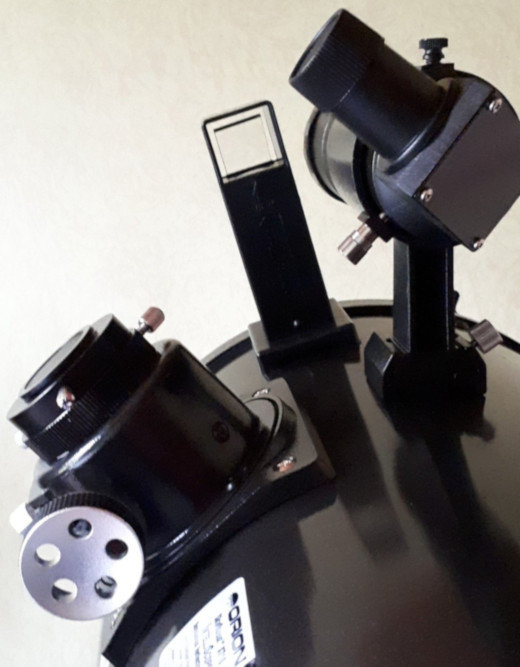

Je te ferais des photos demain. le chercheur Quick Finder se pose directement sur le tube avec sa propre platine que j'ai boulonnée. J'ai mis le Quick Finder entre le porte oculaire et le chercheur coudé. A propos du chercheur j'utilise celui fourni avec le tube mais je me demande si un 8x50 ne serait pas mieux, pour avoir un peu plus de champ.

Je vais étudier tout ça. Et merci pour les photos albireo_oc.
