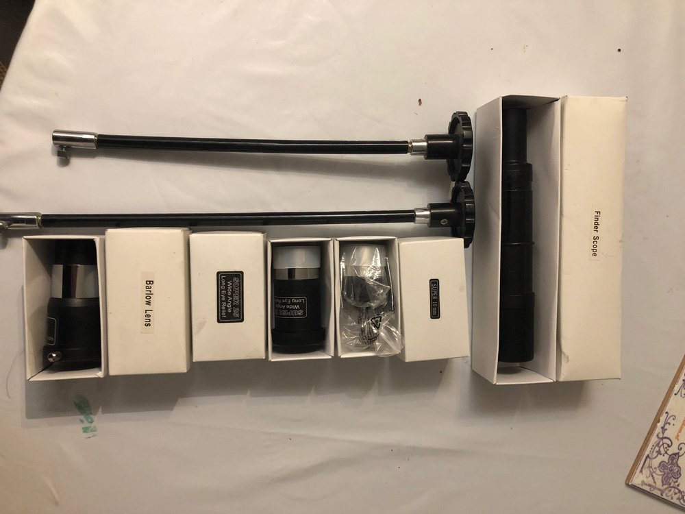

il y a 42 minutes, bigobid a dit :
j'attend la photo pour savoir si c'est un bouzoscope
