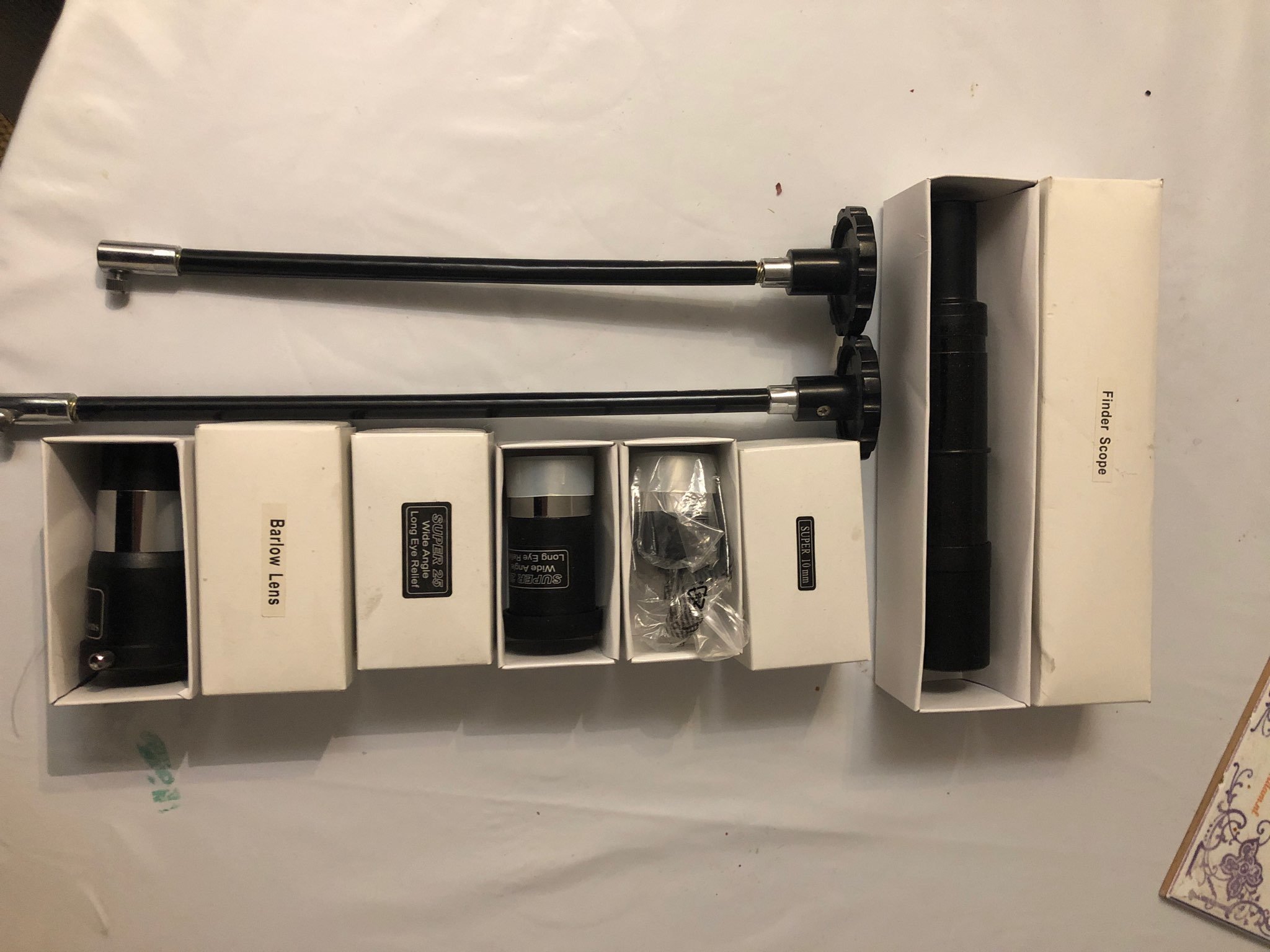

Ca c'est un 114/910 Japan comme décrit plus haut, optique de très bonne qualité (identique au JPM dont parlait Staffy), rien à voir avec les 114 d'ajd ou même le 130 SW  (les accessoires sur ta photo d'avant ne sont que des chinoiseries). Ce genre de matériel n'existe plus maintenant. Il a l'air en bon état, mais évidemment, faudrait pouvoir le voir comme toutes les occas. Il a son sac de transport et le porte-oculaire est en 31,75mm. Tu peux en proposer 150 Euros. Ce genre de matériel coutait neuf, plus de 3 000 Frs début des années 2000, regarde combien cela fait en Euros. Et cela valait bien cette somme.
