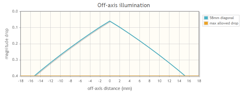

Déjà vois si le champ pleine lumière rentre dans la dimension du capteur de ta camera, l'auteur du site affiche les courbe de luminosité pour 2 secondaires 63mm et 75mm.
Pour le secondaire d'origine celà donnerait ça donc un champ PL de 0

Sinon un calculateur ici. Je trouve un champ de pleine lumière de 4mm à la louche avec le 58mm.  (en prenant comme hypothèse une distance secondaire à plan focal de 260mm) Donc pas 0. Le champ à magnitude -0.4 serait de 32mm dans ce cas, ce qui correspond à un oculaire de 24mm de 82 degrés
http://www.bbastrodesigns.com/diagonal.htm
Il y a 3 heures, olivdeso a dit :
Ben avec ton estimation 4mm comme 0mm ça ne va pas faire lourd quand même pour faire de la photo :)
