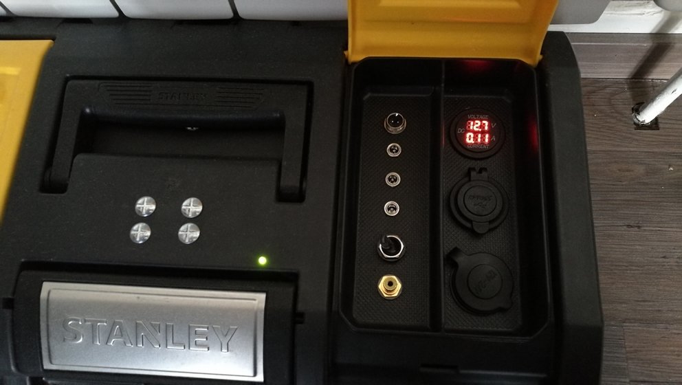

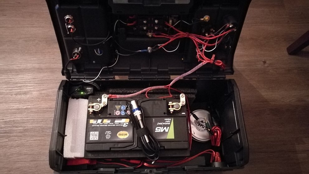

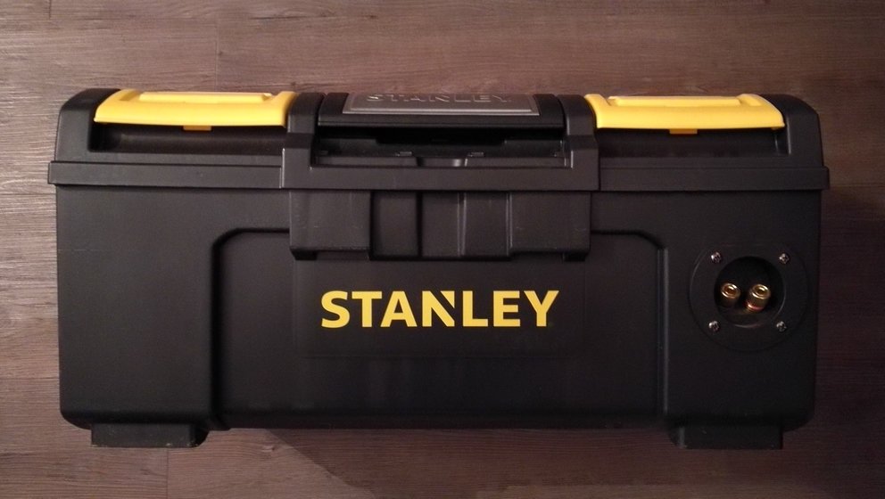

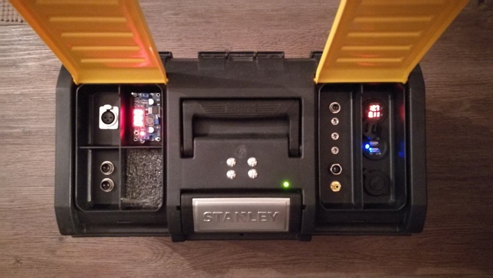

CaisseAlim_1.jpg.1894efcd5a2b489d2718be85ee3eb450.jpgCaisseAlim_2.jpg.72ba22ef217d24430b6d387fc8d3513c.jpgCaisseAlim_3.jpg.43b3410db9e484c94644fd7cbb936983.jpg
A gauche, deux connecteurs pour ma monture (12V) et un pour le PC (19V) puis la carte de régulation de tension pour mon APN (8V)
A droite, un connecteur 12v pour une lunette toute équipée (motofocus, HUB USB, sonde T°, APN), 3 prises 12 V (caméra, écran à flat et une en supplément), l'inter, le connecteur APN. Puis le voltmètre/ampèremètre, deux prises USB pour un téléphone portable ou éventuellement une StarAdventurer et une prise allume cigare pour mes résistances chauffantes.
Sur le dessus il y a une petite led verte qui doit passer au rouge si la batterie est déchargée, signal de la remise en charge (pas encore vue rouge).
Dedans, le transfo 12V/19V du PC et les fusibles fixés sur le couvercle.
Devant, une connexion par fiches bananes pour brancher une deuxième batterie au cas ou la principale battrait de l'aile, rien à débrancher comme ça. C'est par là aussi que je branche le chargeur.
En vrac dedans, le câble d'alim du PC, le câble pour la deuxième batterie et une boite avec des fusibles neufs (ça peut servir...).
J'ai voulu un type de connecteur par tension ou appareil alimenté. Le 19V dans l'APN ou dans la caméra fait que ça marche beaucoup moins bien après, j'ai vu des posts la-dessus... Il y a également un fusible par type de connecteur puisque ce ne sont pas les mêmes intensités.
