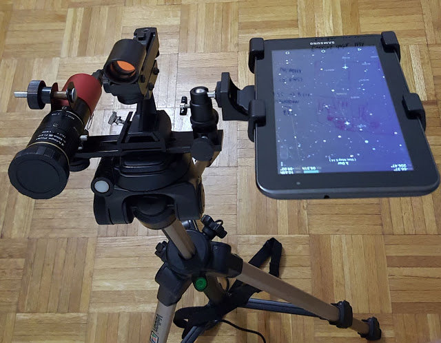

Un genre de truc comme ça
c'est pas mal....
Camera, objectif soit photo soit ccdtv viseur tablette ou téléphone  pour utilisation push to via skyes pas besoin de trop de précision ça doit passer.

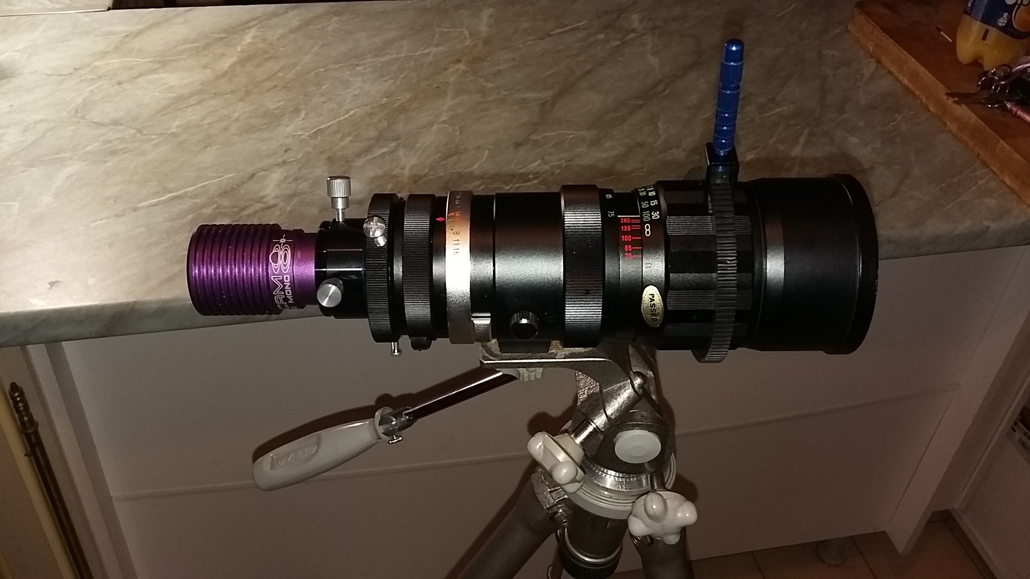

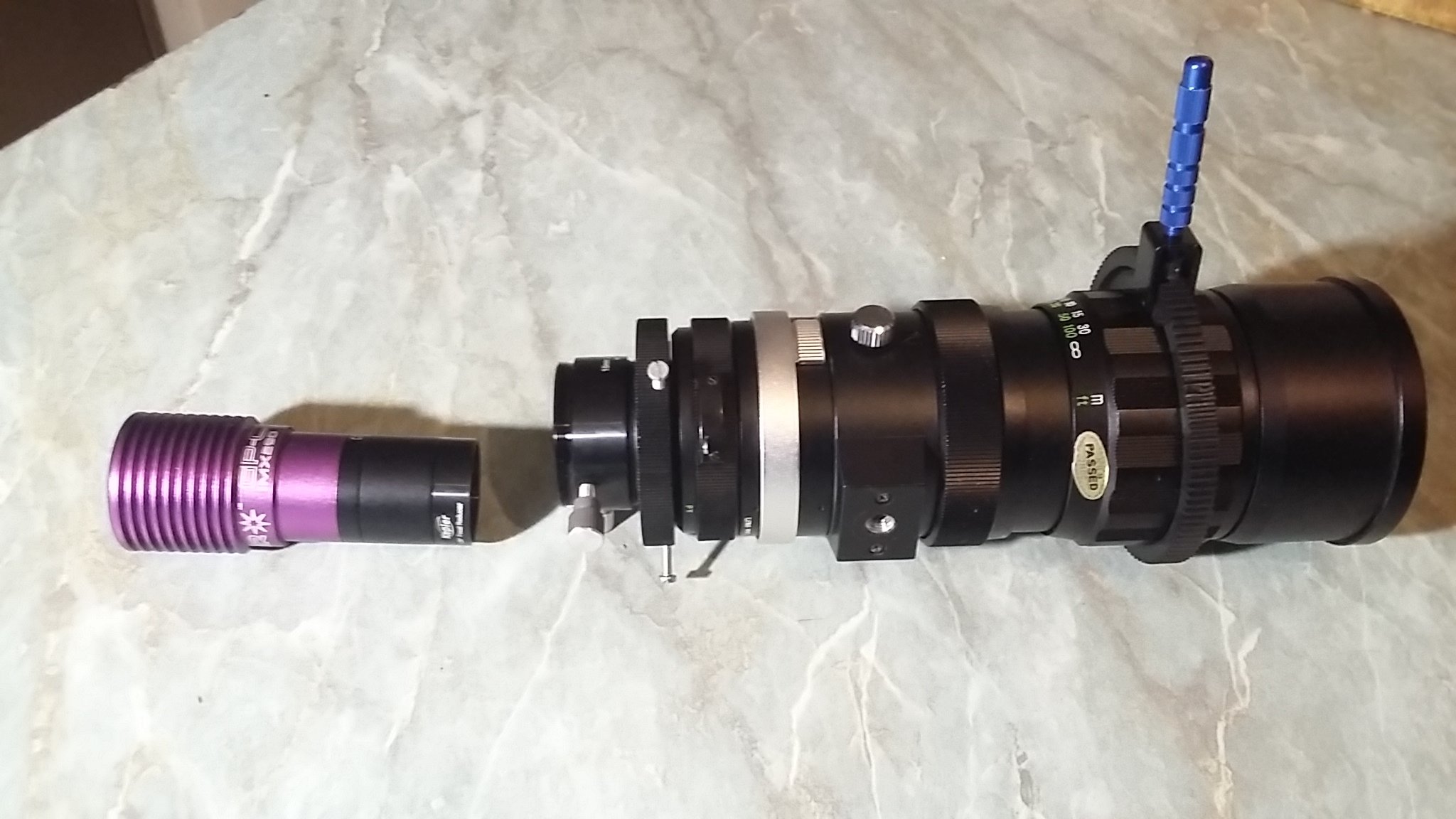

Détail du module zoom
Zoom de marque:
Soligor
focale 75/260
Ouverture F4,5
Sortie en M42 donc facilement adaptable tout type de montage.
Dispose d'une embase tournante avec filetage pied photo.
Achat occasion 30€

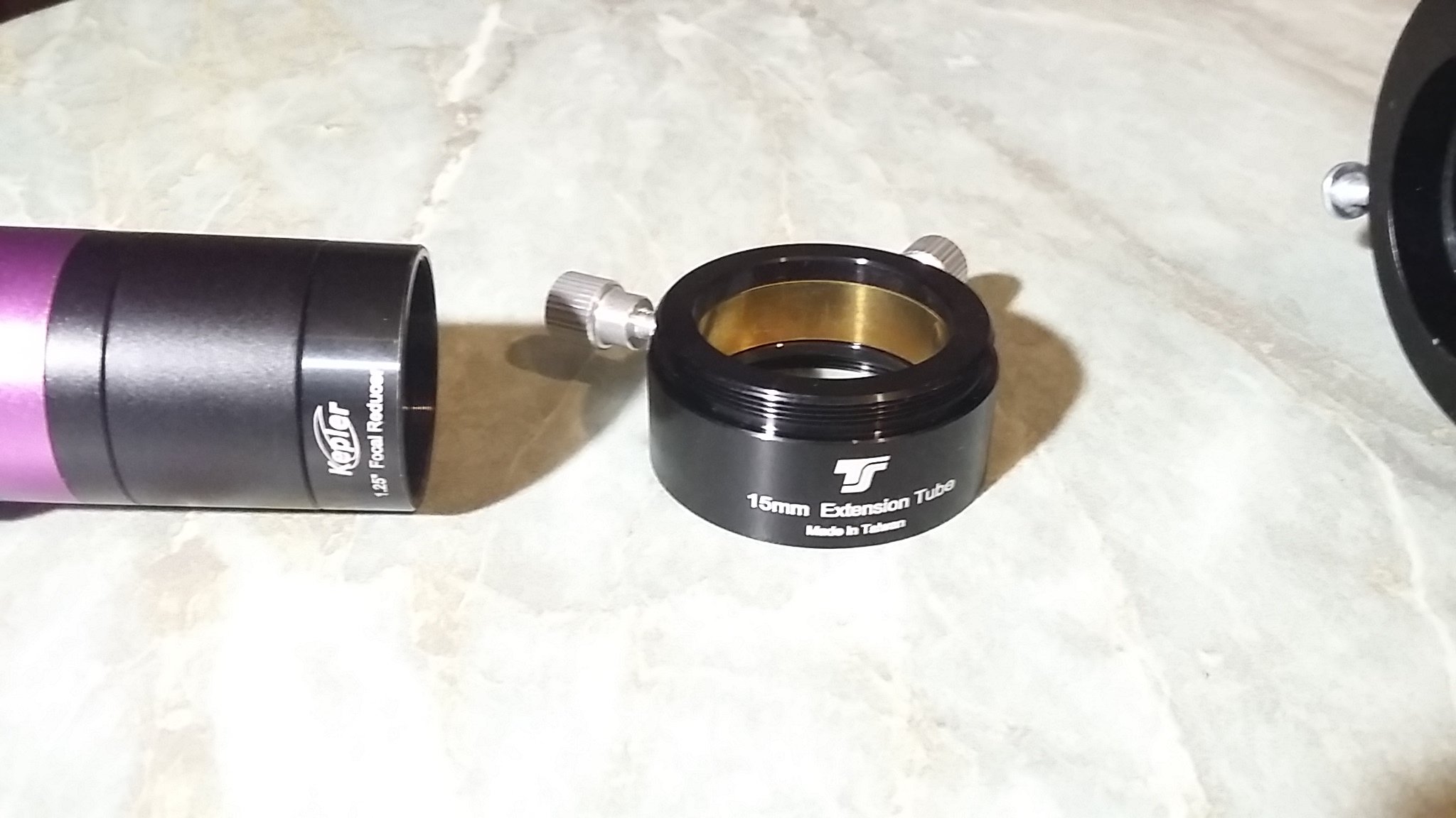

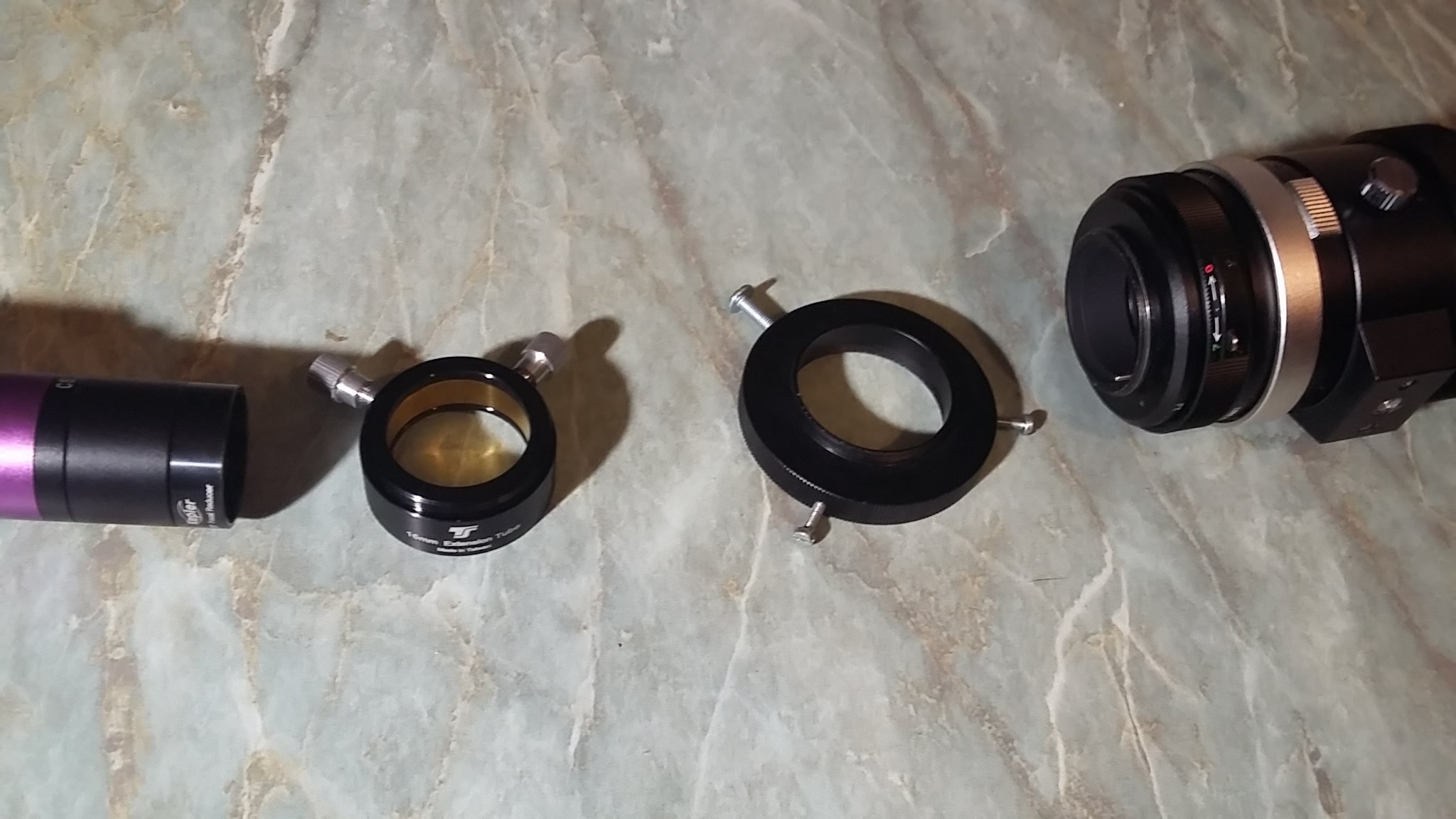

Accessoires
-Adaptateur oculaire  t2 m/f extra plat pierro astro
-Bague adaption objectif M42 sortie T2
-Camera baton
-Rallonge de 25 mm
-Réducteur kepler x0,5 en 1,25
-petit bidule bleu manche de mise au point.
-prevu pose telrad suivant montage
Coup de bol la caméra reductée passe pile poil au 1/10 de milimetres a l'intérieur du zoom profondément
Le porte oculaire extra plat la cam la rallonge le reducteur.
La sortie du zoom en M42 la bague photo M42/T2.
Nota attention M42 et T2 même diamètre mais pas le même PAS DE VIS
Voila pour le premier module.
Ouki

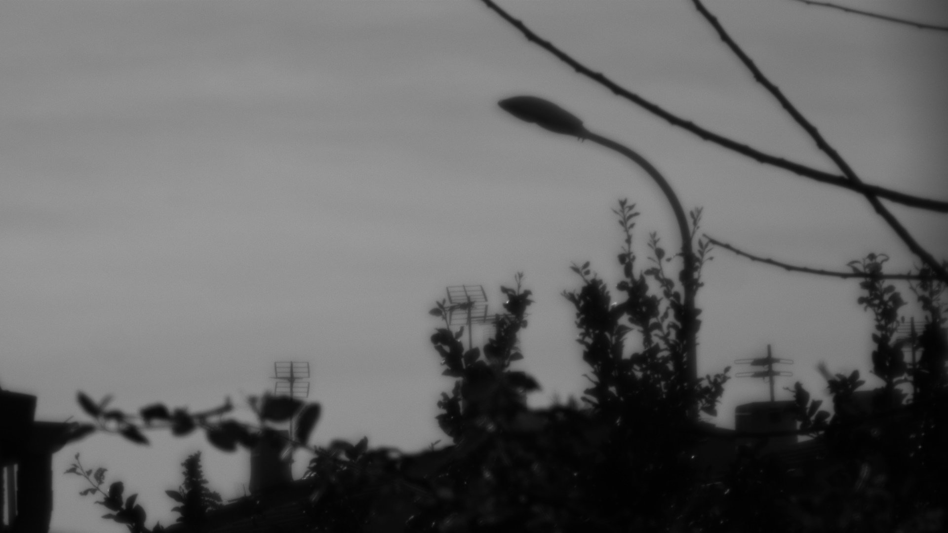

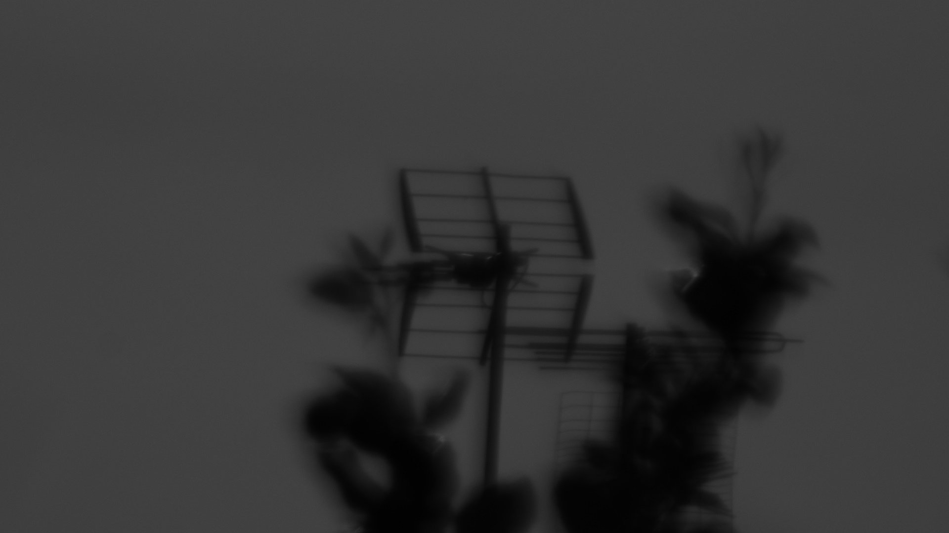

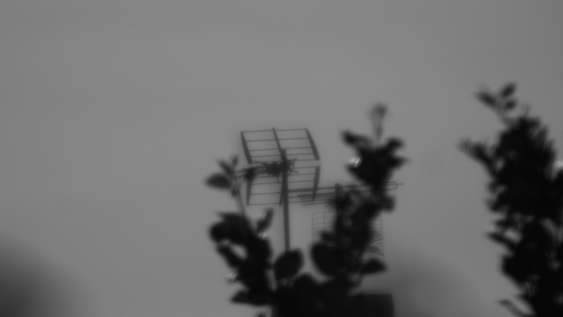

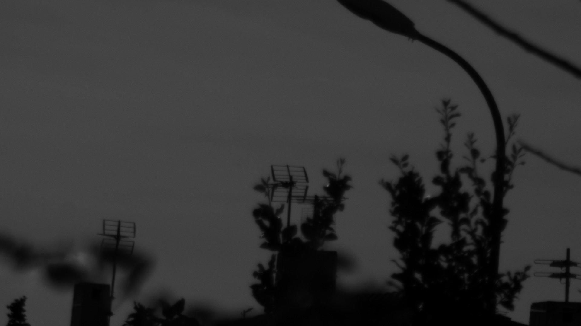

Aller un petit test en video sur notre satellite
La réduction ne passe pas en backfocus on s'en tape au revoir la vis de butée de focalisation:bye2:  et hop c'est fait on peux faire la map:<<:
Test dans des conditions météo déplorables aucune étoiles  :bang: voile nuageux mais la lune passe au travers.
Test sans reducteur
Test avec réducteur baisse de qualité
avec de bonne conditions je suis confiant.
on as quand même réussi a reducter un zoom :moaaa:

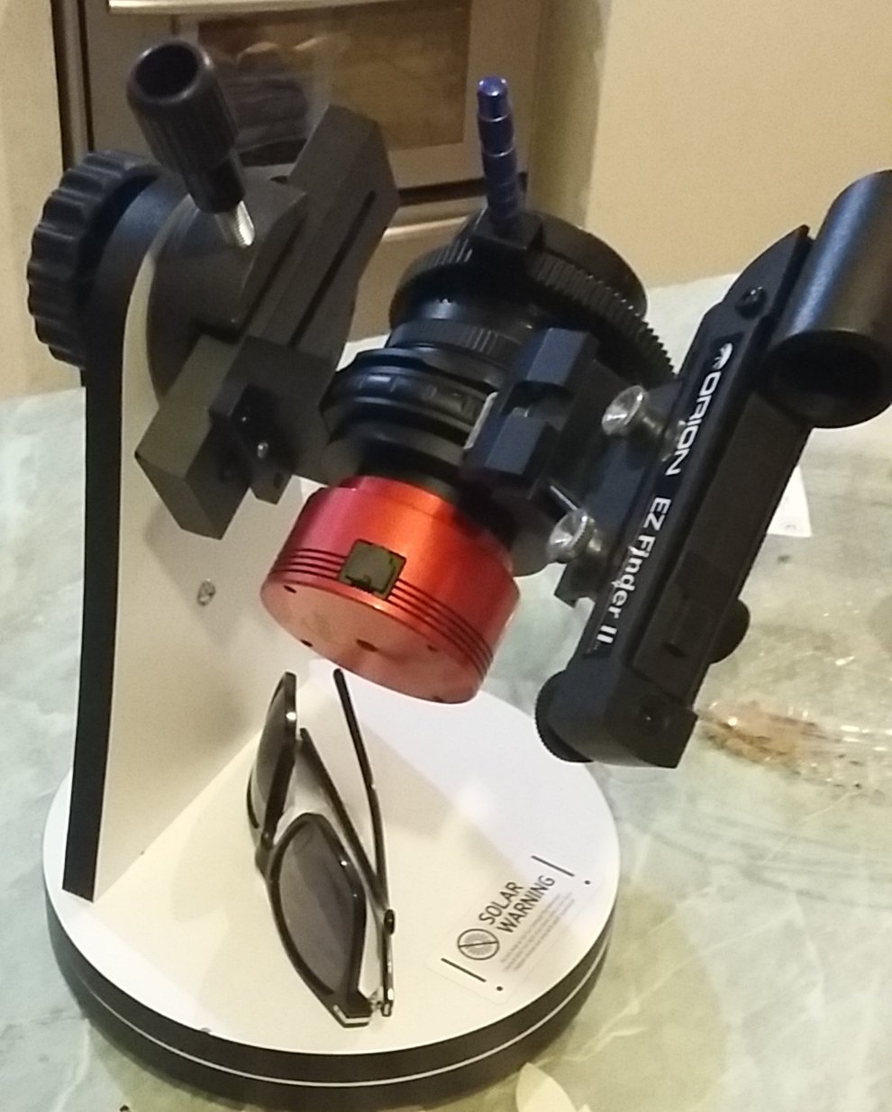

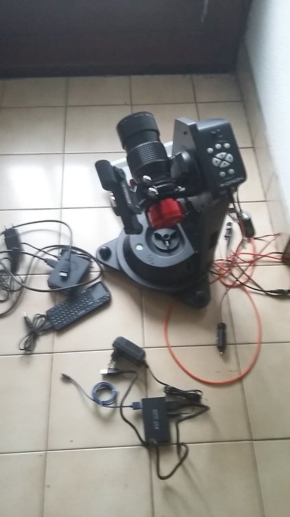

je suis trés content de mon micro dob mais il manque un PETIT quelque chose et la mini plateforme autonome faut avancer......
A force de trainer sur le coin coin je suis tombé sur une monture capable de faire du suivi.
La  ORION Starblast autotracker a un prix dérisoire  bien entendu achat illico.
Comme d'habitude pas de notice mais la je / nous disposons disposons  d'une arme absolue sur le forum  rien ne lui résiste ,  notre bon @staffy m'as bien entendu  trouvé   les notices et une âme charitable m'as fait la traduction
et Làààààà
Ben en fait c'est une Goto >le pied comme j'avais le petit module de liaison wifi et l'appli voici donc la base de ma mini station autonome  et interfaçablemetr a skysafari
Rien a faire tout est fait pas de bricolage hormis de carrener  un montage autonome ....mettre une batterie pour être autonome je vais travailler dés que possible sur le rasperi ainsi que sur le module zwo air
