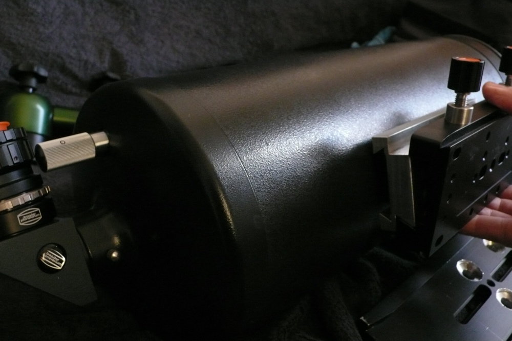

J'ai acheté un Maksutov Russe Ylena 150 assez récemment et mon petit souci c'est le système de fixation qui pose problème car la platine d'origine est un peu plus large qu'une queue d'aronde type Vixen.
En attendant, je peux l'utiliser avec la monture alt-azimutale VamoTraveler mais bonjour les vibrations avec sa focale de 2130 mm   .

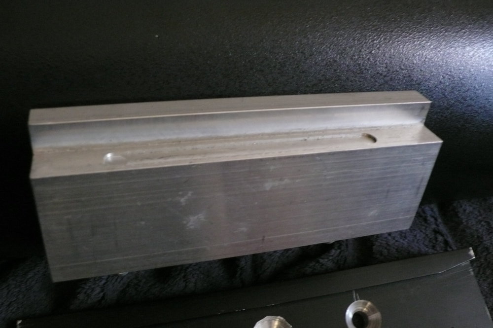

Pour le moment mon idée c'est de limer de 2 à 3  millimètres la partie haute de la queue d'aronde Vixen pour faire rentrer la platine mâle  ( je veux surtout éviter tout démontage de la platine d'origine). Un collègue pourrait aussi utiliser une défonceuse pour un travail plus soigné .
Je suis preneur si vous trouvez une meilleure idée  .

Ton idée tiens la route mais j'ai essayé sans succé de désolidarisé cette platine de l'autre qui est fixée sur le tube . Même en dévissant les 2 vis de maintien sur le côté de la platine, celle ci ne bouge pas d'un millimètre ! Elle est peut être collée. Je dois éviter tout choc important car le tube a été réglé en usine une fois pour toute !  Je n'ai aucune possibilité de réglage si le Scope est déréglé. Je pense qu' un maillet aurait pu être une solution pour la retirer.

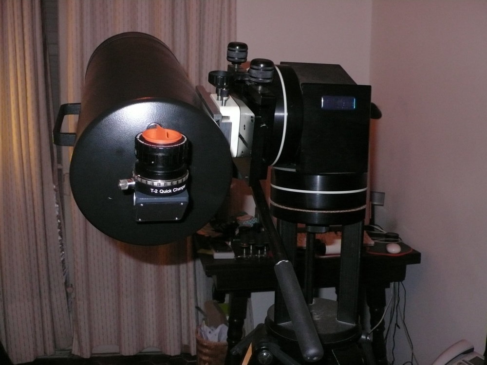

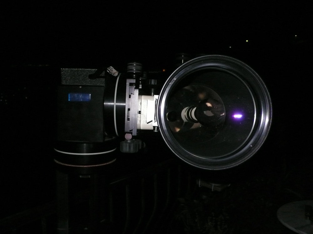

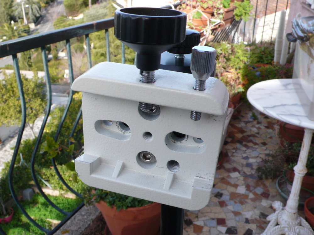

Enfin de compte, la queue d'aronde Vixen blanche que j'ai récupérée dans le Var convient parfaitement pour fixer le Maksutov Ylena ( plus large que la queue d'aronde femelle baader type Vixen )et l'on peut voir sur la photo que le tube est solidement fixé sur la monture DM6 :)

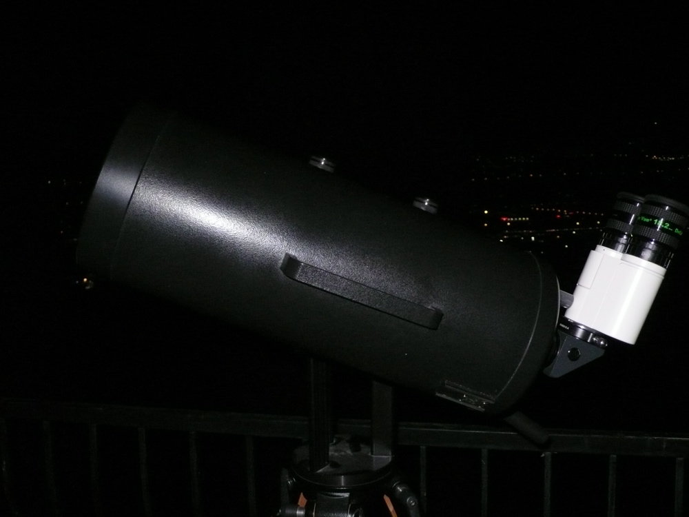

Le voilà installé ce soir sur le balcon pour une observation de Mars .
