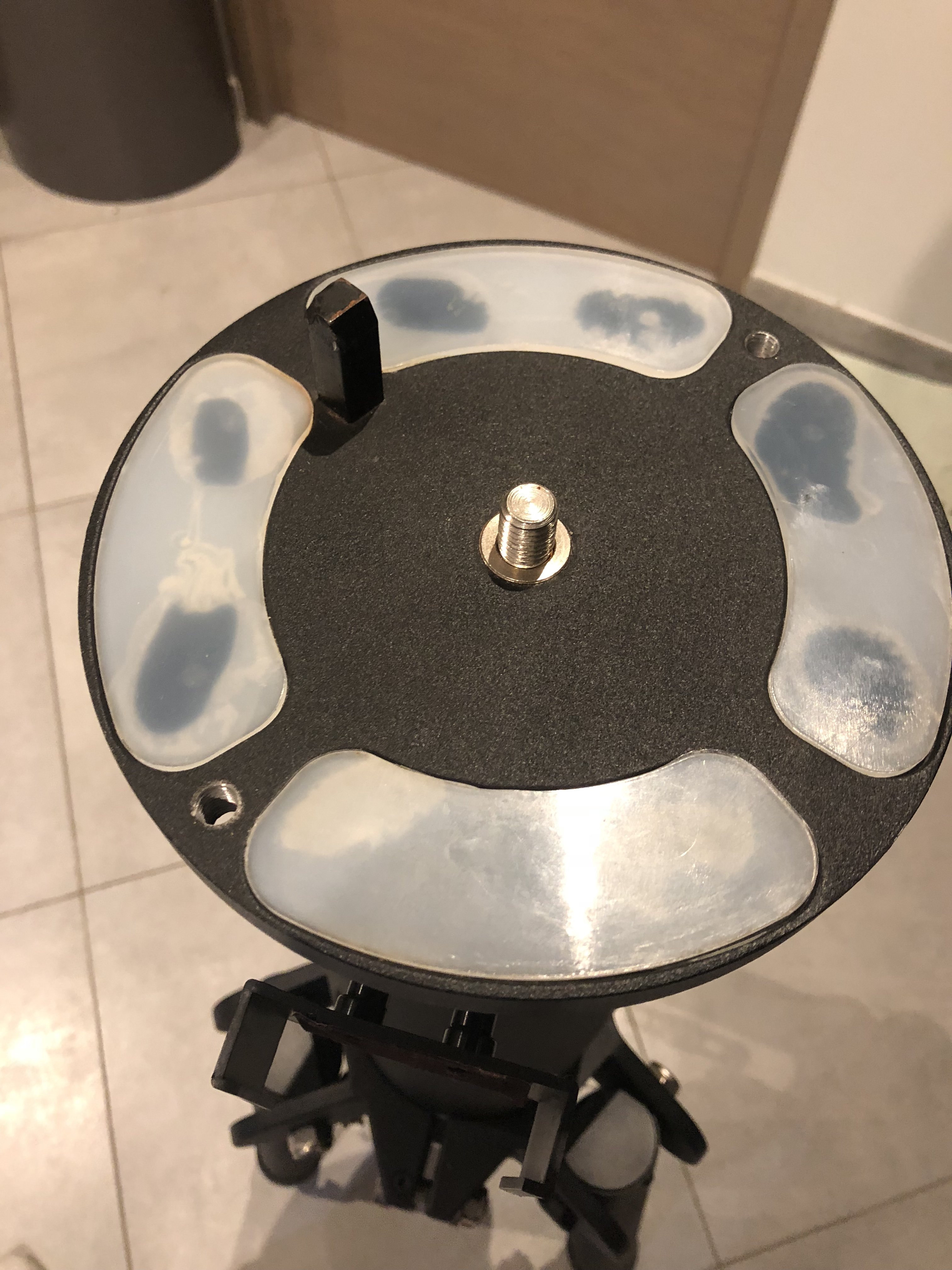

j’ai eu l’opportunité d acquérir un trepied EQ8.
au passage c est juste un autre monde en terme de qualité, de robustesses et de tout ce qu on peut attendre d’autre d’un trepied
En attendant de pouvoir me payer une EQ8 (et la maison qui va avec), je souhaite pouvoir l’utiliser pour y poser mon AZEQ6.
une platine à usiner sera nécessaire, ça je pense pouvoir me débrouiller.
ce qui me gêne c’est le téton, qui a priori ne se dévisse pas comme sur les trepieds eq6.
il à l’air solidaire du trepied ! Cependant une vis fichée dessous (au fond du trou noir sur la photo) me laisse espérer que ça permet de le retirer. J’ai tenté avec une clef allen, mais la clef est très fine et la vis très trop serrée.
Avant de forcer plus, j’aimerais savoir si quelqu un à déjà fait cette manip
merci !

Banjo ut,
tu peux essayer de mettre du dégripant en le laissant agir pendant quelques temps ,ensuite avec un rondin de la grosseur extérieure de la vis donner quelques coups de marteau sur la tête de la vis ,ça peux décoller les filets pour dévisser .
ne pas forcer de trop avec la clef ,répéter plutôt plusieurs fois le dégraissant en laissant agir.
Solution ultime percer le centre de la vis avec un forêt de plus en plus gros pour faire disparaître la vis .
Paul
Ps: assure-toi quand même que c'est une vis et pas une clavette mécanique
Modifié par banjo
OK !
Je tente ce soir merci Paul !
Clavette mecanique je conaissais pas le terme, mais je ne pense pas car il ya bien l'insert pour clé allen

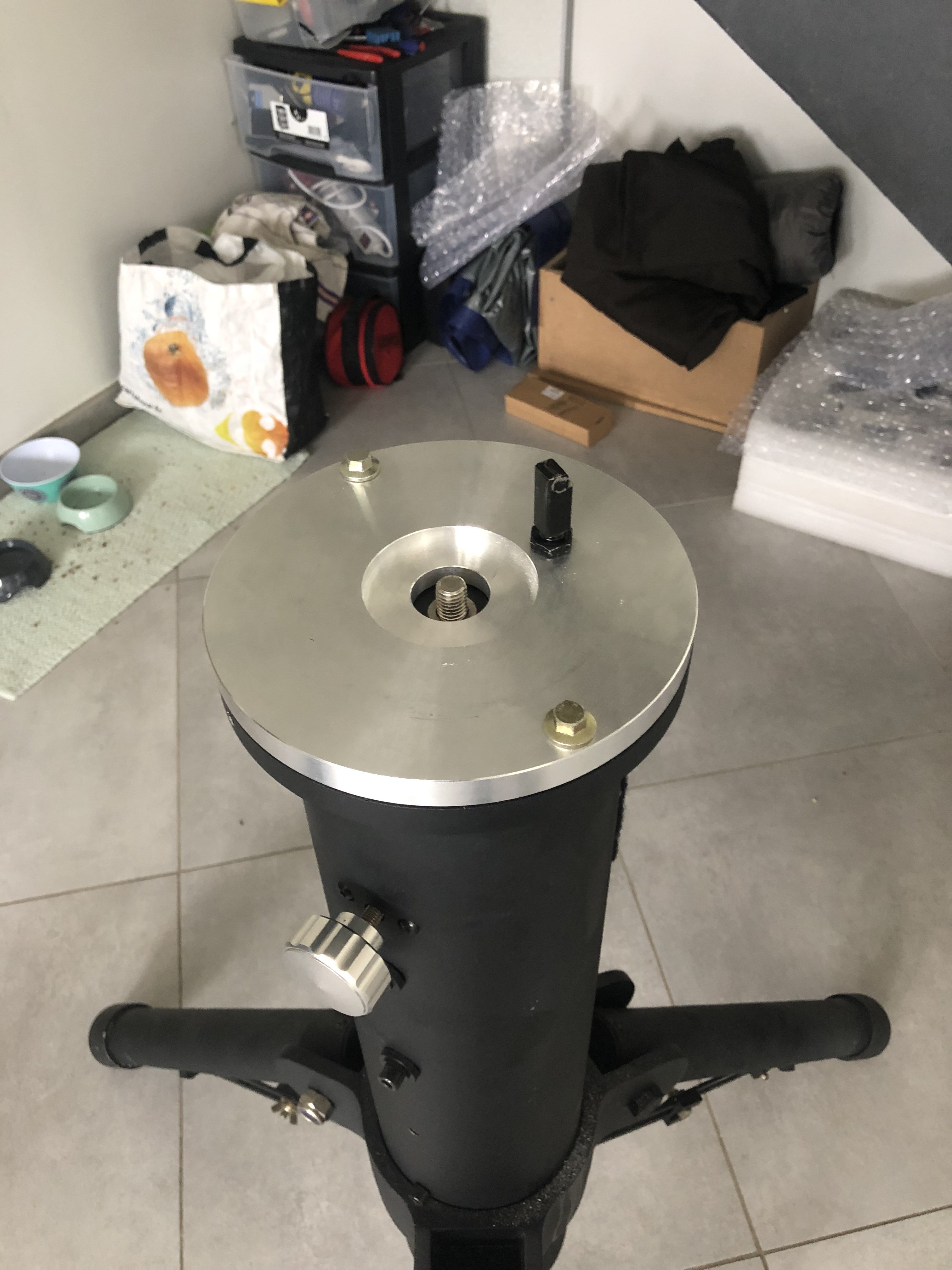

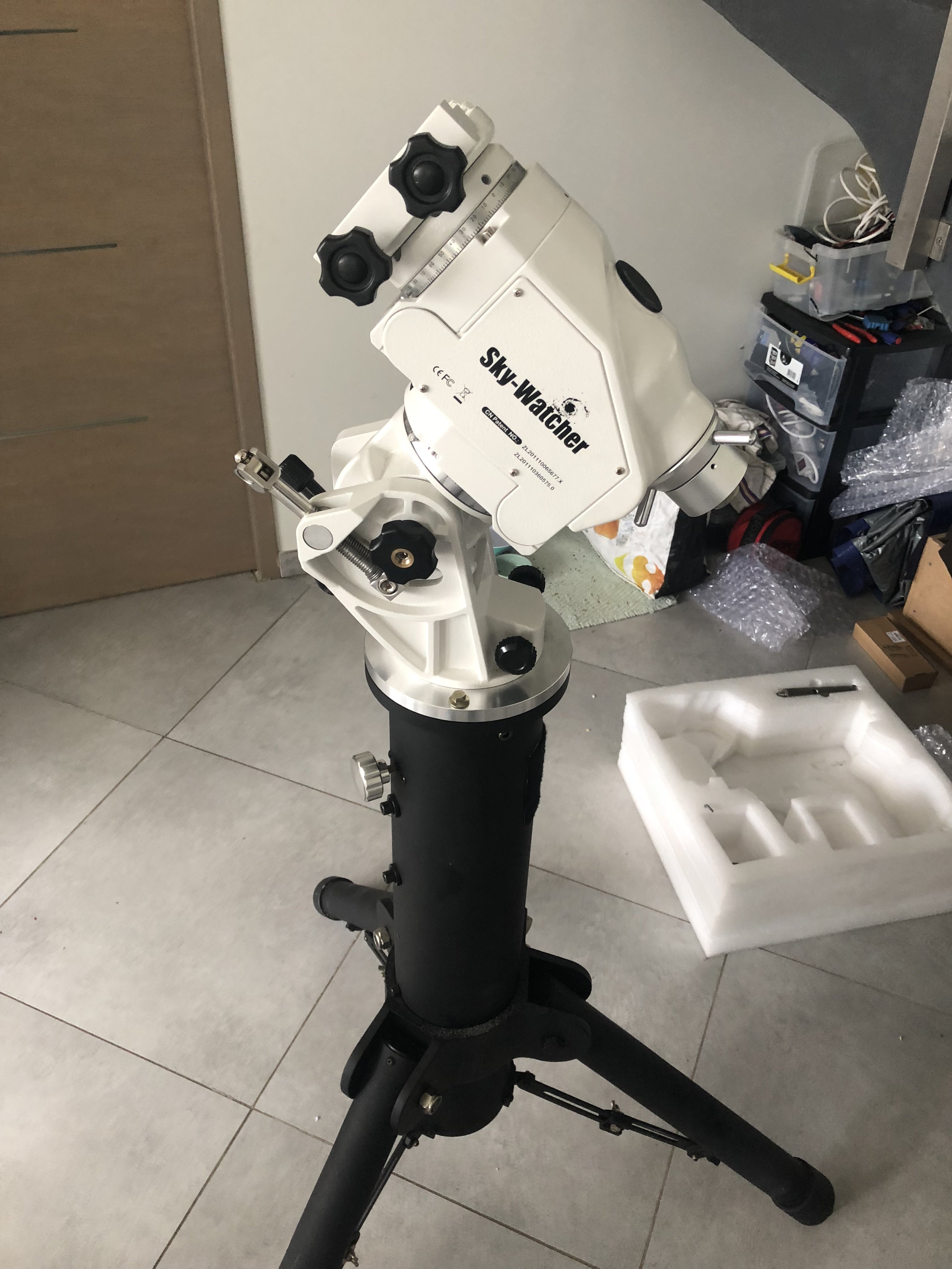

J’ai ensuite fait appel au savoir faire de mon père, tourneur à la retraite. Il m’a usiné une platine du tonnerre.
voici le résultat :
Du coup je pensais laisser ce trepied « en station » sur ma terrasse, bâché les jours de pluie.
Il restera bien orienté et de niveau. Pensez vous que ça craigne en terme d’humidité ? Avec une bâche bien attachée pour seule protection ?
