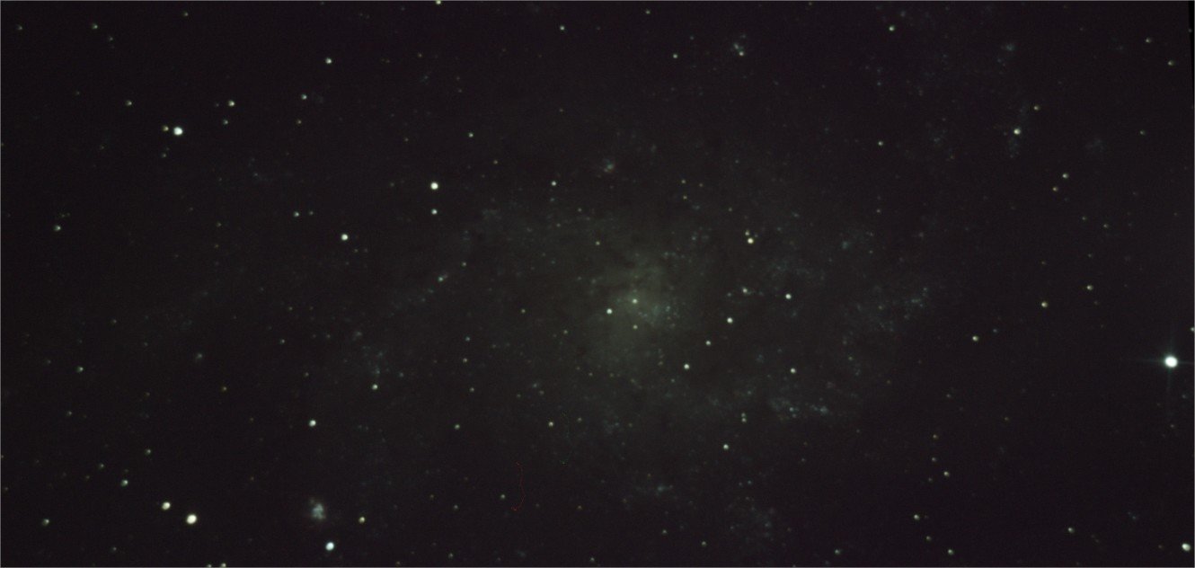

J'ai privilégié lors de cette séance d'observation l'effet "flash" ( pour le dico du VA ) : du gros plan...de la lumière...
et évidemment la finesse est moindre....mais bon c'est du VA et pas de la photo...pour ce faire j'ai écrasé l'histogramme !
J'ai également baissé le gain mais surtout j'ai abandonné le RGB pour le RAW12....
Sinon c'est au Dobson et c'est de la capture d'écran.
J'ai commencé avec une cible proche et remplissant l'écran : Messier 33 dite galaxie du triangle et situé entre 2 et 3 millions d'années lumières....

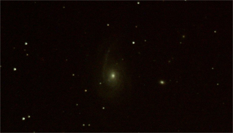

puis je me suis dis qu'il manquait un peu de Arp pour cette musique galactique.....
Arp 78....je la dédicace à Ouki !                130 millions A.L !!
NGC 772 (also called Arp 78) is an unbarred spiral galaxy over 100 thousand light-years across (about the same size as our Milky Way Galaxy), located some 130 million light-years away in the constellation Aries. It is moving away from us at 2472 kilometers per second.

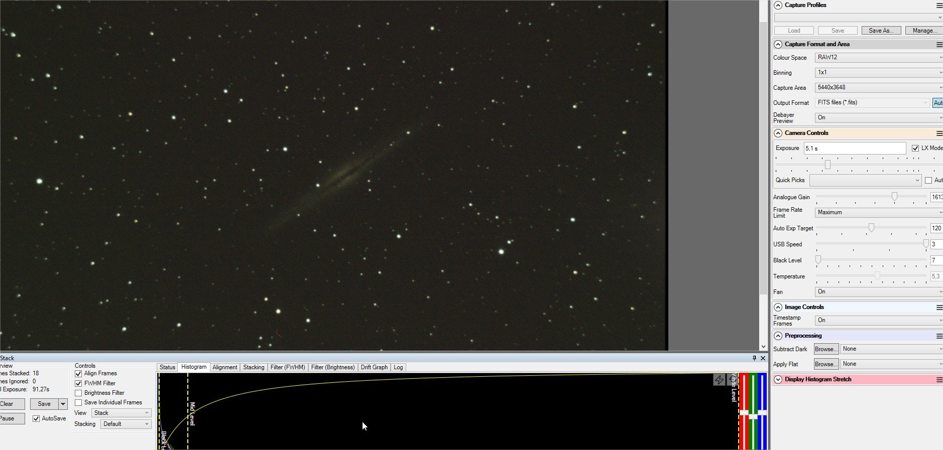

C'est finis....séance courte car la lune se lève.....j'espère que cela vous a plu...je laisse les réglages
que j'ai conservé tt le temps....

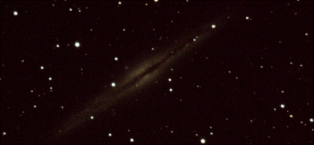

891》 on ne s'en lasse jamais des galaxies plates un monde a part avec les rings galaxies. .....
