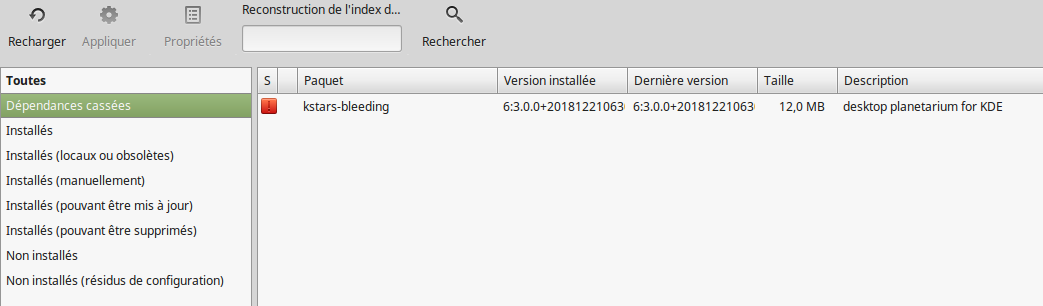

Depuis une semaine , suite à une mise à jour kstars ratée, le paquet kstars.... est cassé, impossible à réparer sous Synaptic, préférences, réparer paquets cassés.
Idem avec suppression complète.

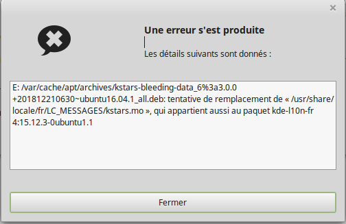

dpkg: erreur de traitement de l'archive /var/cache/apt/archives/kstars-bleeding-data_6%3a3.0.0+201812210630~ubuntu16.04.1_all.deb (--unpack) :
 tentative de remplacement de « /usr/share/locale/fr/LC_MESSAGES/kstars.mo », qui appartient aussi au paquet kde-l10n-fr 4:15.12.3-0ubuntu1.1

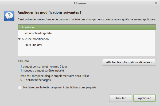

En fait kstars-bleeding-data était déjà désinstallé.
Je viens de désinstaller kstars-bleeding-dbg, puis kde-l10n-fr.

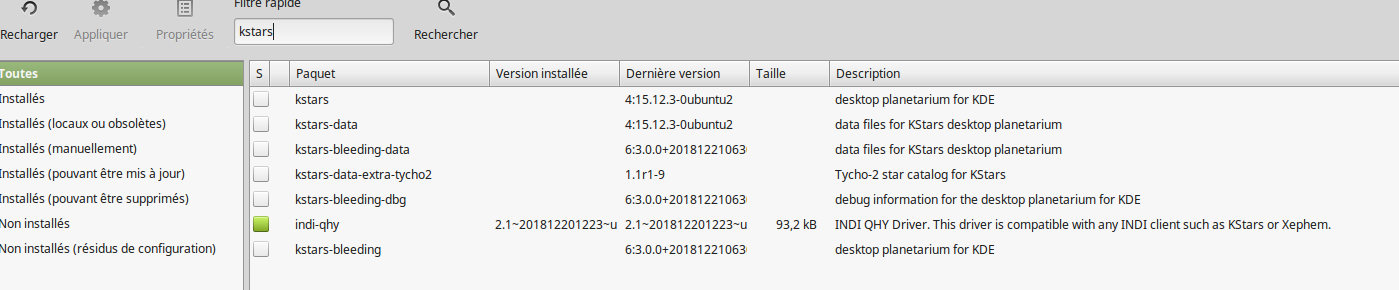

Bon maintenant, j'en suis là, dans synaptic et source de logiciels

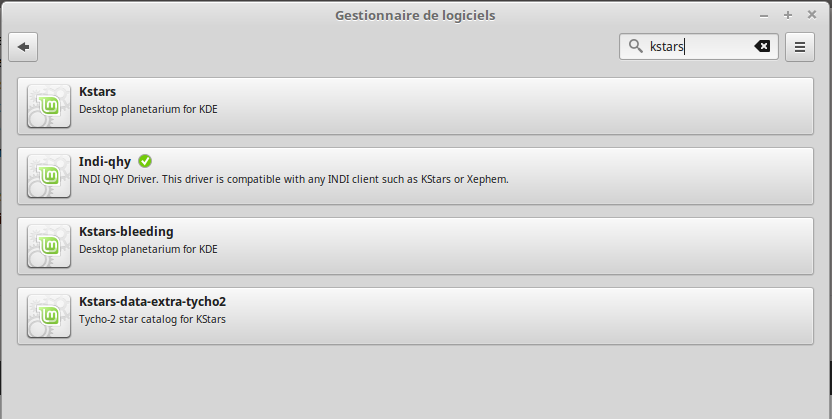

J'essaierai d'installer kstars-bleeding (qui est celui des dépots de jasem avec ekos et tout ce qui va bien pour le pilotage).
Il me semble que kstars est celui de la distribution sans ekos. Je ne l'installerai pas.

Ceci drevrait régler le problème d'installation que j'ai aussi rencontré (solution proposée par Jasem).
sudo apt-get -o Dpkg::Options::="--force-overwrite" -f install
Le problème peut survenir lorsqu'on joue avec la version nightly et son ppa. J'ai eu le même souci. La commande de PatDut n' a pas fonctionné mais j'en ai trouvé une similaire qui a résolu le problème
sudo dpkg -i --force-overwrite  /var/cache/apt/archives/nom_fichier.deb
