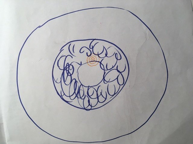

En fait notre difficulté à te comprendre c'est que tu parles de la figure d'airy à des gens qui savent ce que c'est, pour l'avoir déjà vu. Alors que toi, non. Ce que tu observes tu l'appelles figure d'airy alors que ce ça n'y ressemble probablement pas du tout. Et nous on n'arrive pas à imaginer ce qui dans ta situation (grossissement fort mais sans plus, forte défocalisation, dob de grande série) pourrait ne serait ce que s'en approcher. Pour nous aider, peut être plus simple d'arrêter de parler d'airy (car on va systématiquement s'imaginer un truc miniature) et expliquer clairement ce que tu vois, éventuellement à l'aide d'un schéma ?
Effectivement !
Voici un schéma :
- En bleu la tache informe de dé-focalisation
- En son centre l'obstruction
- En rouge la petite figure que je vois (des cercles concentriques)
Si je la centre par réglage du primaire elle disparaît centre derrière l'obstruction.
Modifié par Foldedol
