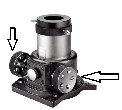

Si tu ne voyais rien il y a de grandes chances que les causes soient simplement, soit que ton télescope "regardait" quelque chose insuffisamment éloigné, soit que tu n'as pas fait une mise au point avec le porte oculaire. Celui ci doit rentrer et sortir quand on tourne la grosse molette située sur sa droite et sa gauche. Le choix de l'oculaire est important, avec le télescope il t'a été probablement vendu un 10mm et un 25mm. Toujours commencer avec la plus grande focale (le 25mm) et une fois que l'on a trouvé l'objet et fait la mise au point, sans bouger le télescope on change d'oculaire en remplaçant le 25mm par le 10mm, puis on refait la mise au point à l'aide des grosses molettes.

Pour pouvoir voir quelque chose il faut régler avec la grosse molette :) Cela fera plus ou moins sortir le porte oculaire et vous permettra de faire la mise au point. Et il faut y aller doucement, essayez avec des focus et défocus à fond pour voir comment ça fonctionne.
