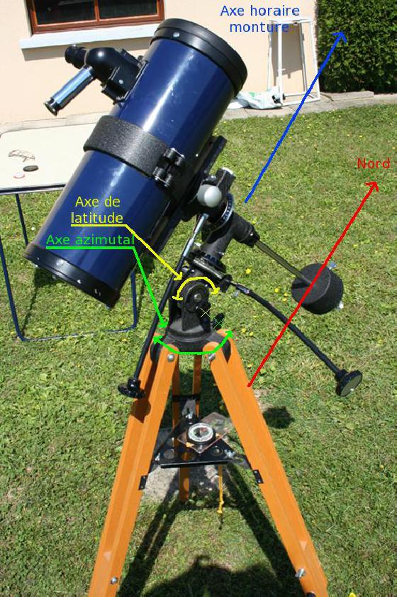

Bonjour, alors l'axe de latitude et azimutal servent à mettre la monture en station, c'est à dire parallèle à l'axe de la terre, représenté par la ligne rouge sur l'image. Une fois le réglage fait on sert les vis de maintient et on n'y touche plus pendant toute la soirée.

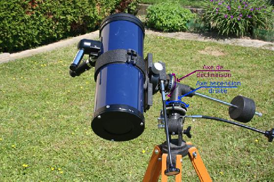

L'axe d’ascension droite et de déclinaison, servent à pointer un objet, quand celui-ci est pointé on utilise plus que la molette de  l'axe d’ascension droite pour suivre l'objet.
Sur certaine monture, l'axe de déclinaison avec la mollette a une course limité, la molette ne sert que pour affiner le pointage, pour pointer grossièrement la cible il faut desserrer le frein de  l'axe et tourner le tube à la main.

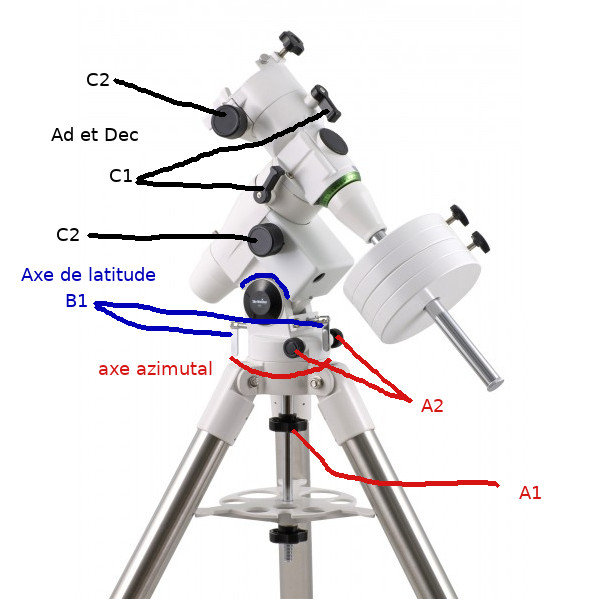

Bonjour, alors une petite image vite fait, pour la mise en station, on desserre (tout léger) la molette A1, puis on utilise les molettes (A2), pour faire bouger l'axe, le truc c'est que pendant que l'on en sert une, il faut desserrer l'autre. Il faut faire de même avec les vis noté B1 (pendant que l'on desserre l'une ont sert l'autre).
Quand la mise en station est faite, on vis modérément, les deux vis B1, les deux molette A2 et la vis centrale A1.
Puis on n'y touche plus pendant toute la soirée, on ne déplace pas non plus tout le trépied quand le réglage est fait..
Pour pointer un objet on desserre les freins des deux axe (C1), on pointe grossièrement le tube vers la cible, on sert les deux frein (C1), pour le pointage fin on utilise alors les molette C2.
Quand la cible est pointée, pour le suivit on utilise plus qu'une  molette (c2), celle qui fait tourner l'axe d'ascension droite, là  je te laisse la trouver.
C'est la raison de tout se "smibilic", pour le suivit on as plus qu'un axe à tourner, et toujours dans le même sens (magique hein !)
Yves.
