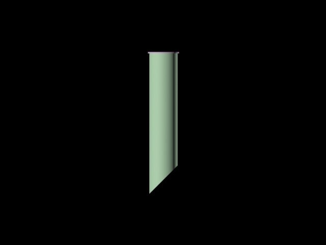

J'ai eu une idée pour optimiser le réglage de mon secondaire.
A vue d’œil, il me semble correct mais avec un outil ça serait forcément plus précis ?

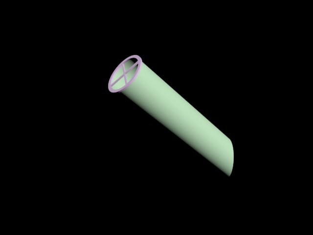

J'ai pensé à un truc dans ce genre (un tube qui viendrait se loger dans le PO comme le Cheshire):
La partie à 45 degrés viendrait se positionner directement sur le miroir et du coup, je serais quasiment sûr d'avoir un bon centrage en plus d'un secondaire à 45 deg.
C'est tellement simple que je me demande ou serait le piège avec cette proposition de bricolage ^^
Vous en pensez quoi ?
le piège : faire de jolies rayures sur le secondaire 😉
et de plus le secondaire n'est pas à la dimension du porte-oculaire.
Rien ne vaut un vrai cheshire + tube allonge pour centrer le secondaire.

Le principe de l'œilleton et du Cheshire  repose sur un concept simplissime.
Le seul piège dans un outil de collimation est son usinage : il doit être au plus près du diamètre du porte-oculaire, et surtout du réducteur dans lequel il se loge, réducteur qui doit être lui-même aussi parfaitement usiné par rapport au porte-oculaire.
Et en effet, cf albireo_oc il ne doit pas toucher le secondaire ! :?:
Tu as peut-être plus vite fait d'acheter un bon Cheshire genre Orion, et de t'assurer que ton réducteur se loge parfaitement dans le PO au serrage...
Sur un cheshire tu as le réticule au bout avec un trou devant : c'est pas pour rien.
- On regarde par le trou et on est sûr d'être soi même bien centré
- Le réticule est au bout : c'est plus facile de le voir en même temps que le miroir.
Avec ton système rien ne garantit le centrage de l'observateur.
Comme le réticule est à l'extérieur, c'est impossible de voir le réticule en même temps que le miroir parce que la MAP de l'oeil est trop différente entre les deux.
Sur Aliexpress, tapes voir "colimateur telescope"
On trouve les premiers prix en court pour 6E et en long pour 18E
Merci pour vos retours (du coup, c'était pas une bonne idée :D ).
Pour le Cheshire, j'en ai déjà un depuis 2 ans.
Dans ce cas précis, je voyais plus une autre approche du réglage en mode 'bricolage' mais vous m'avez convaincu de ne pas le faire et avec le recul, en plus,  mon secondaire me remerciera :)
