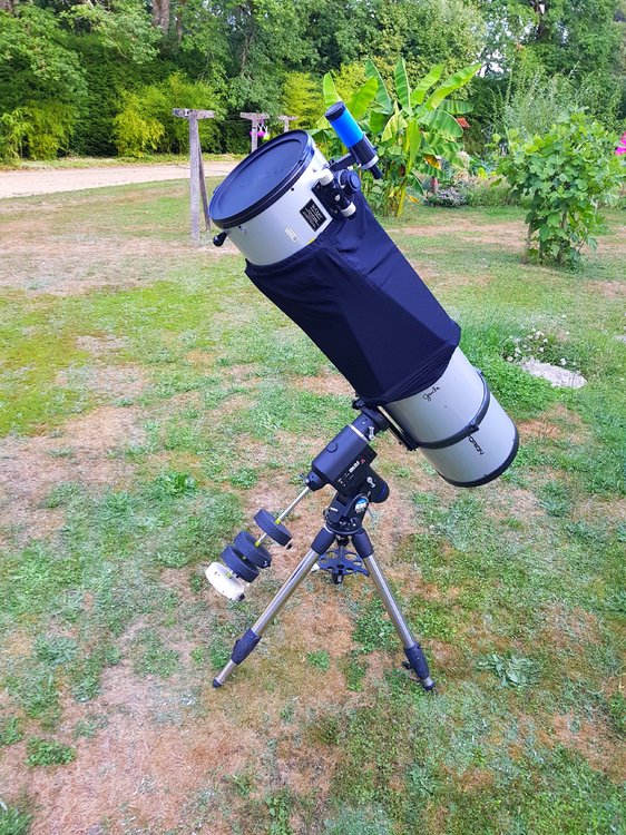

En fait, la monture que l'on m'a prêtée est comme celle-ci :
C'est une monture EQ6 Atlas qui peut supporter jusqu'à 18kg. Je suis donc pas mal avec mes  15,5kg voire 16kg. En plus, j'avais même fait un montage pour l'observation avec un  tube DOBSON 300 démonté de son socle (voir photo)

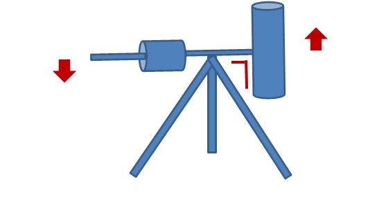

Pour pallier au problème du poids et du suivi je pense qu'avec un bon équilibrage c'est mieux.
Je ne suis pas vraiment sûr de mon procéder.

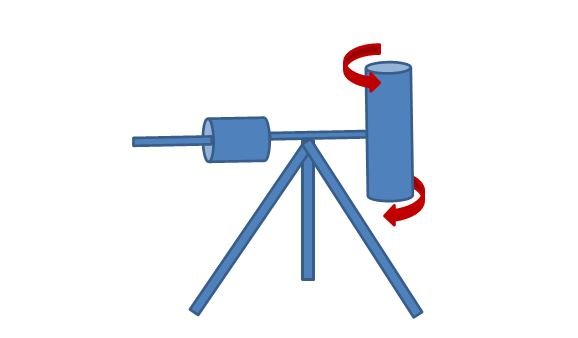

Voilà comment je procède schématiquement pour l'équilibrage. Il va de soi qu'il faut mettre tout le matos en place prêt à fonctionner avant. (Canon avec batterie, lunette guide, ccd etc..)
1/Je couche d'abord horizontalement l'ensemble de cette façon (voir schéma en-dessous) afin d'équilibrer le tube avec les contres-poids en bloquant  l'axe en DEC pour qu'il ne tourne pas lorsque je vais positionner mon tube. Je fais en sorte de bouger les contres-poids de manière à avoir un équilibre parfait entre les deux charges opposées.
2/Je serre l'axe en AD (pour éviter qu'il bouge en manipulant le tube), je desserre ensuite l'axe en DEC pour vérifier si mon tube reste dans la même position c’est-à-dire bien droit et perpendiculaire comme sur le schéma. Bien sûr ce serait un coup de chance, car je suis toujours obligé de faire un second équilibrage en desserrant les vis des anneaux du tube pour faire coulisser le tube en le tournant doucement sur lui-même afin de corriger le déséquilibre causé par le poids du canon et de la lunette guide.
3/ Et enfin, je positionne le tube horizontalement et je corrige son emplacement pour qu'il se tienne bien dans cette position du schéma ci-dessous. Je reviens parfois au second réglage pour vérifier que mon tube est bien équilibré et je revérifie ensuite le troisième réglage et ainsi de suite pour apporter d'autres corrections si nécessaire,  jusqu'à obtenir un bon équilibrage.
4/ Je desserre ensuite tous les axes et je teste l'ensemble en l'emmenant dans n'importe quelle position.
Normalement le tout doit rester sans bouger dans n'importe quelle position.
Pour finir si l'on est satisfait de son équilibrage  il est bon de faire des marques avec du scotch de couleur pour éviter de recommencer à chaque fois ces différents réglages.
J'espère que mon explication n'a pas été trop rébarbative. Pas facile d'expliquer finalement.
Si vous avez un avis ou une correction à apporter n'hésitez pas.
A+ Méson

Oui c'est bien comme ça que je fais aussi, moins précisément, je ne fais que du planétaire en général.
Attention toutefois à la notion de poids.
Pour les montures on a souvent 2 valeurs indiquées, la maxi supportable en visuel, et celle pour la photo, plus faible malheureusement.
Moralité, il ne faut pas trop charger la mule sinon elle a du mal à avancer, et en plus elle risque de ne pas marcher droit 😁
Seul une nuit complète de shoot en CP avec tout le bazar te confirmera, ou non, tes choix du moment.
Si c'est trop juste, ou trop contraignant, il faudra réfléchir à faire autrement, chasse au poids, etc...😉
