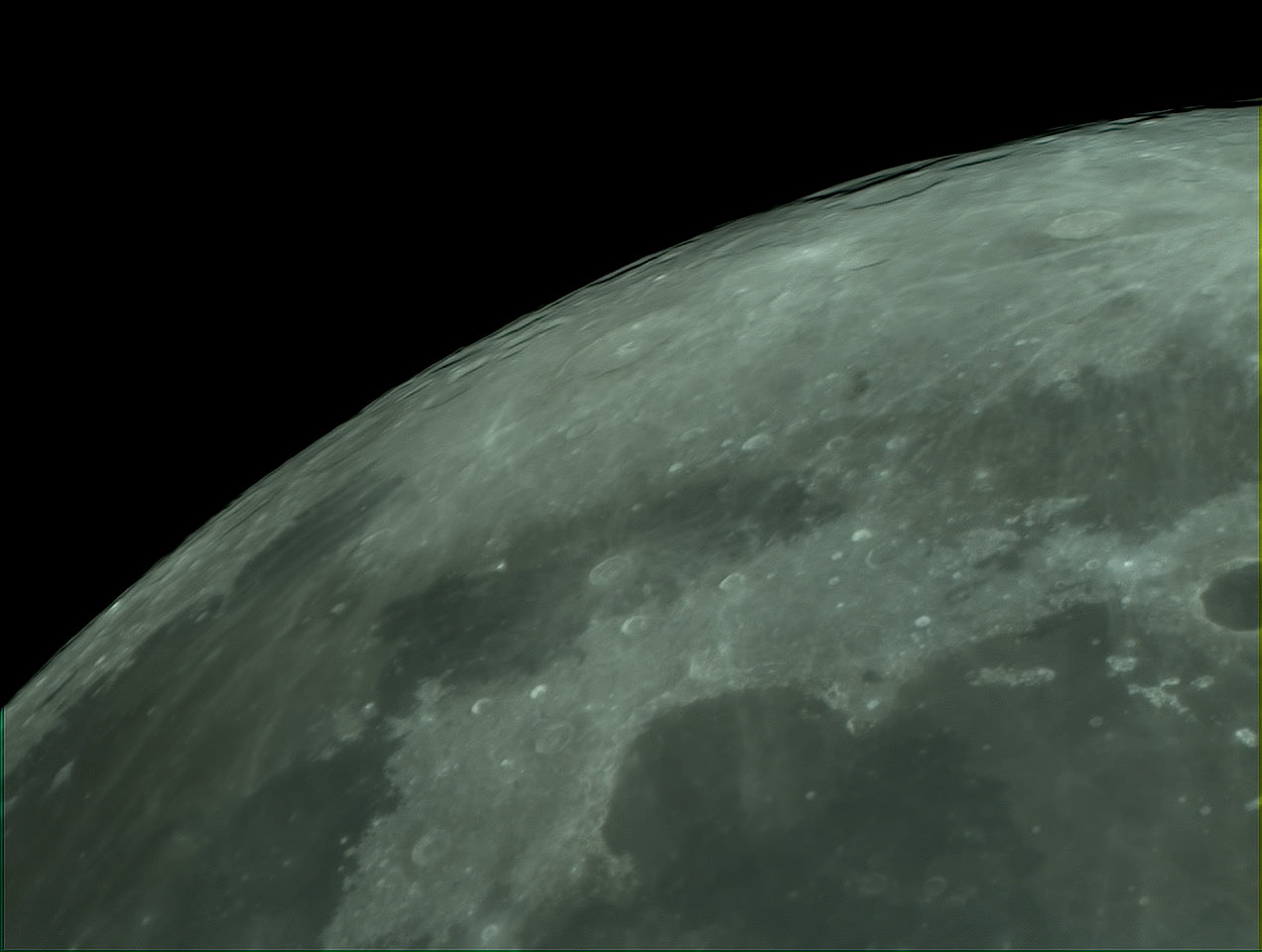

Que c'est bon les vacances de Noël. Du temps pour shooter, du temps pour traiter.
Lune capturée le 22/12, avec le Mak127, Asi224 au foyer.
Traitement avec Astrosurface.

Les tuiles individuelles:

Manque de temps pour imager la totalité ?
Non pas prévu avec le Mak127.
Je me concentre plutôt sur le bord lunaire où sont visibles des cratères pas évidents à distinguer lors des autres phases de la lune.
D'autres films avec la Barlow 2x encore à traiter.
