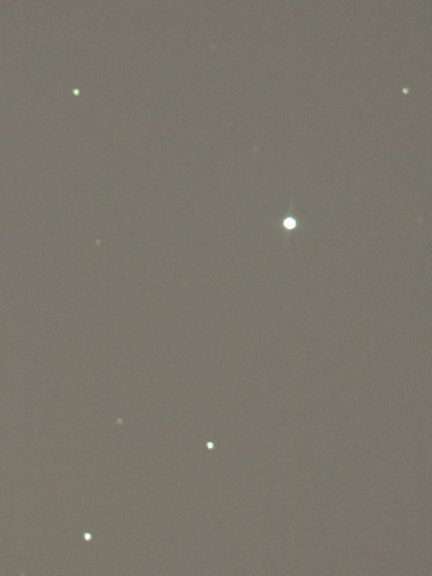

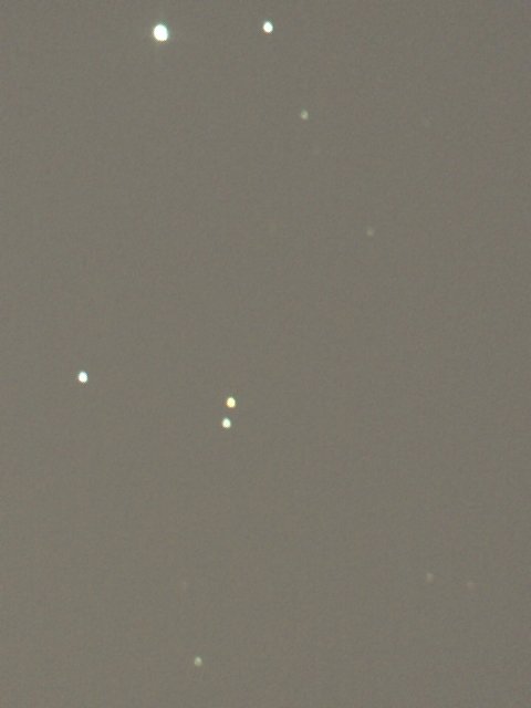

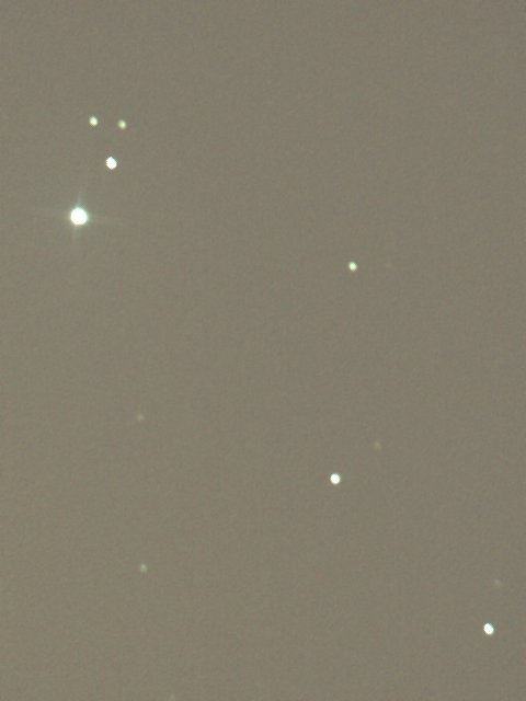

M45 comme cible en VA.
Captures sans traitements:
Et aldébaran avec traitement cosmétique.
Ne pas me demander les réglages, j'ai trifouiller un peu partout.:D
Soucis sur la résolution d'écran, je reste bloqué sur 480x640, je ne peut pas plus donc c'est riquiqui!

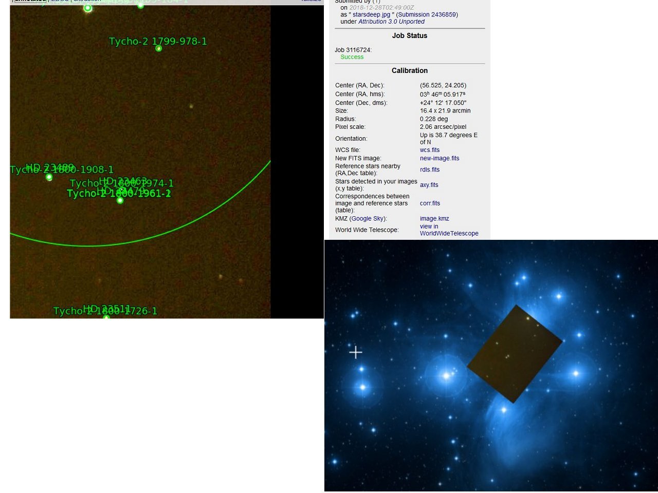

Je me suis permis de passer une de tes images à Astrometry.net après avoir ajusté luminosité , contraste et gamma; çà donne déjà des infos sur le champ et l'échantillonnage.
Pour ce genre de cibles l'emploi d'un réducteur de focale est nécessaire.
