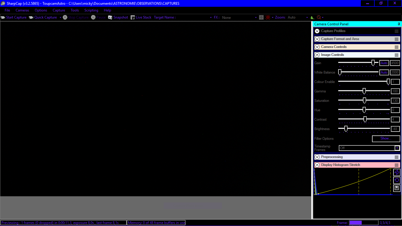

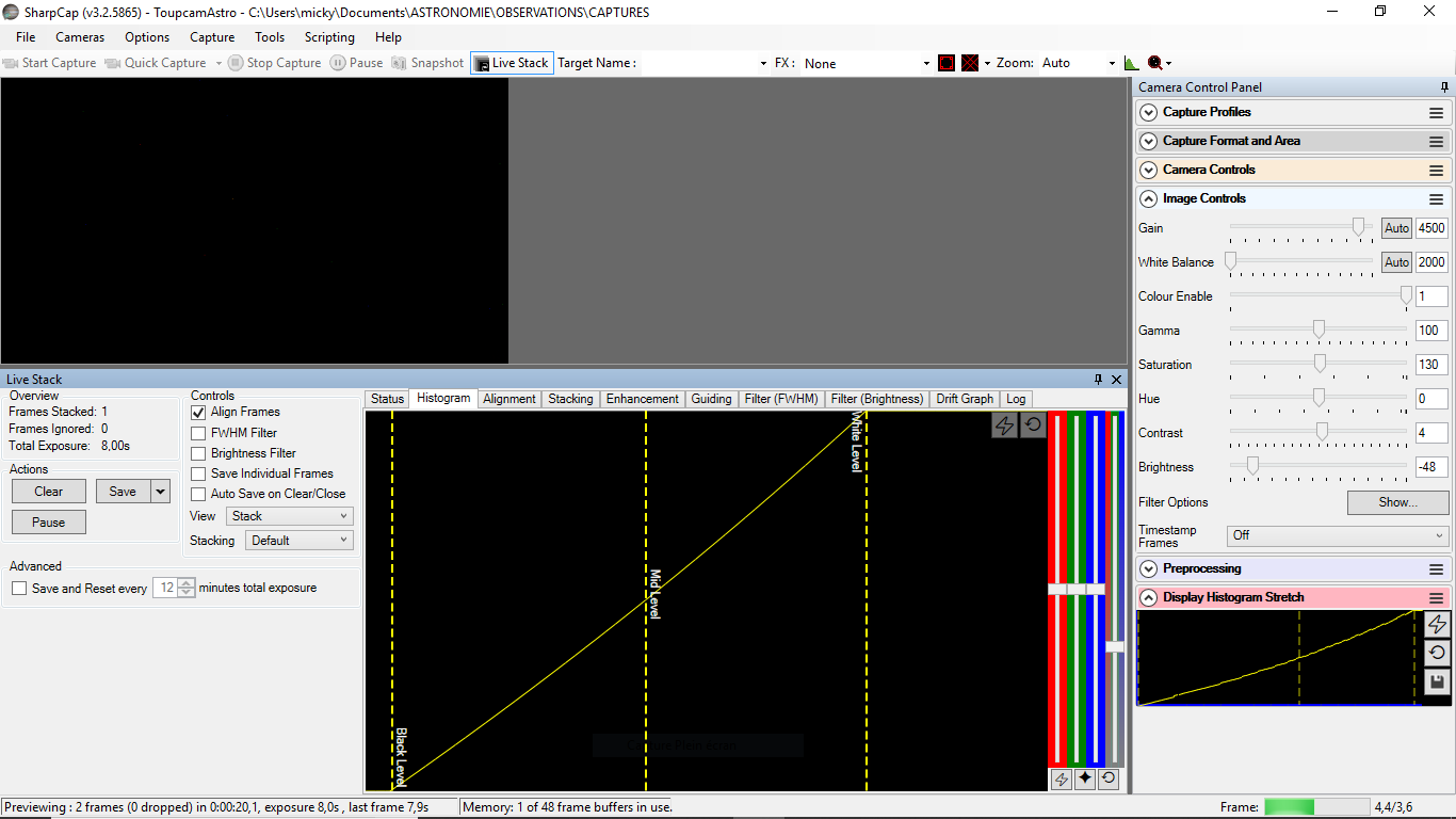

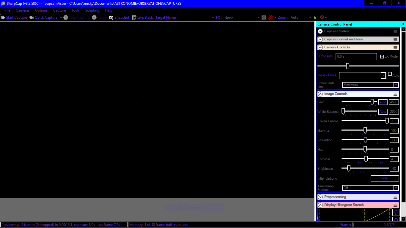

Ah @mickyman23 fait un imprim écran de sharcap y as un petit truc a voir stp.
@deep impact tu dvrais tester sharcap pour vista faut vérifier version 2.8 ou 2.9 de mémoire .

Oui pendant un stack ça permet de pouvoir contrôler les paramètres la c'est pas l'image qui nous intéresse. ..
Je pense qu'il vas falloir que l'on fasse des videos techniques Va sinon on vas tous mourrirrrrrrrrrr........
Ok tu refera la même chose de nuit pendant une session de stack
Mais il faut que l'on puisse voir les paramètres temps.
C'est galère le fond noir

@ouki mieux comme ça?
Oh ouiiiiii
1 stack 8s 4500 de gains pas de retouche histo pas de rejets pas de Fwhm aucune retouche visible;)
Et c'est tout noir.......
il y a 3 minutes, ouki a dit :
Oh ouiiiiii
Cool, si ça peut aider…;)
