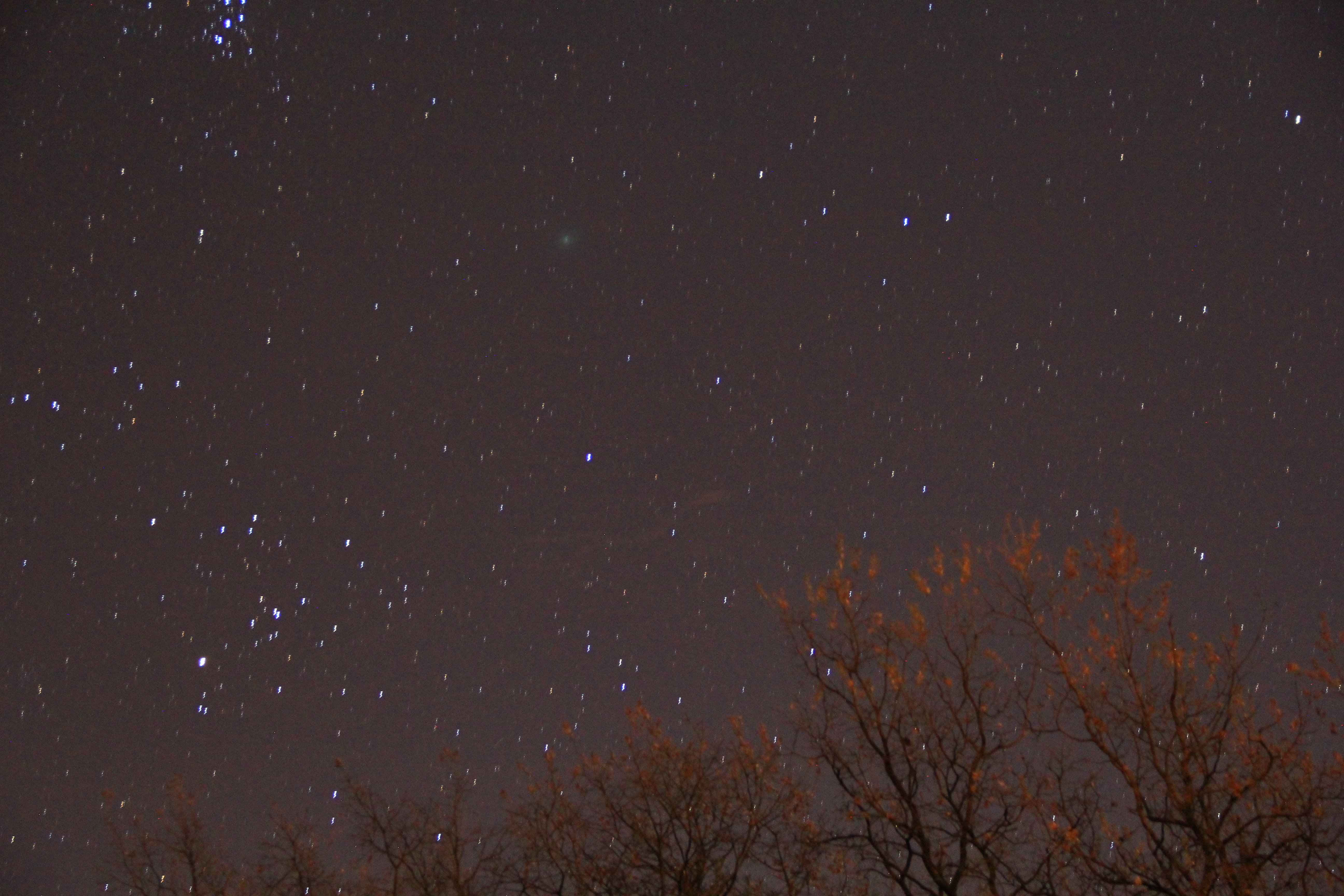

La première image c'est Orion avec les pléiades en haut, elle date de hier soir.
Paramètres de la photo
1*15" ISO 3200 f/3.5 18 mm

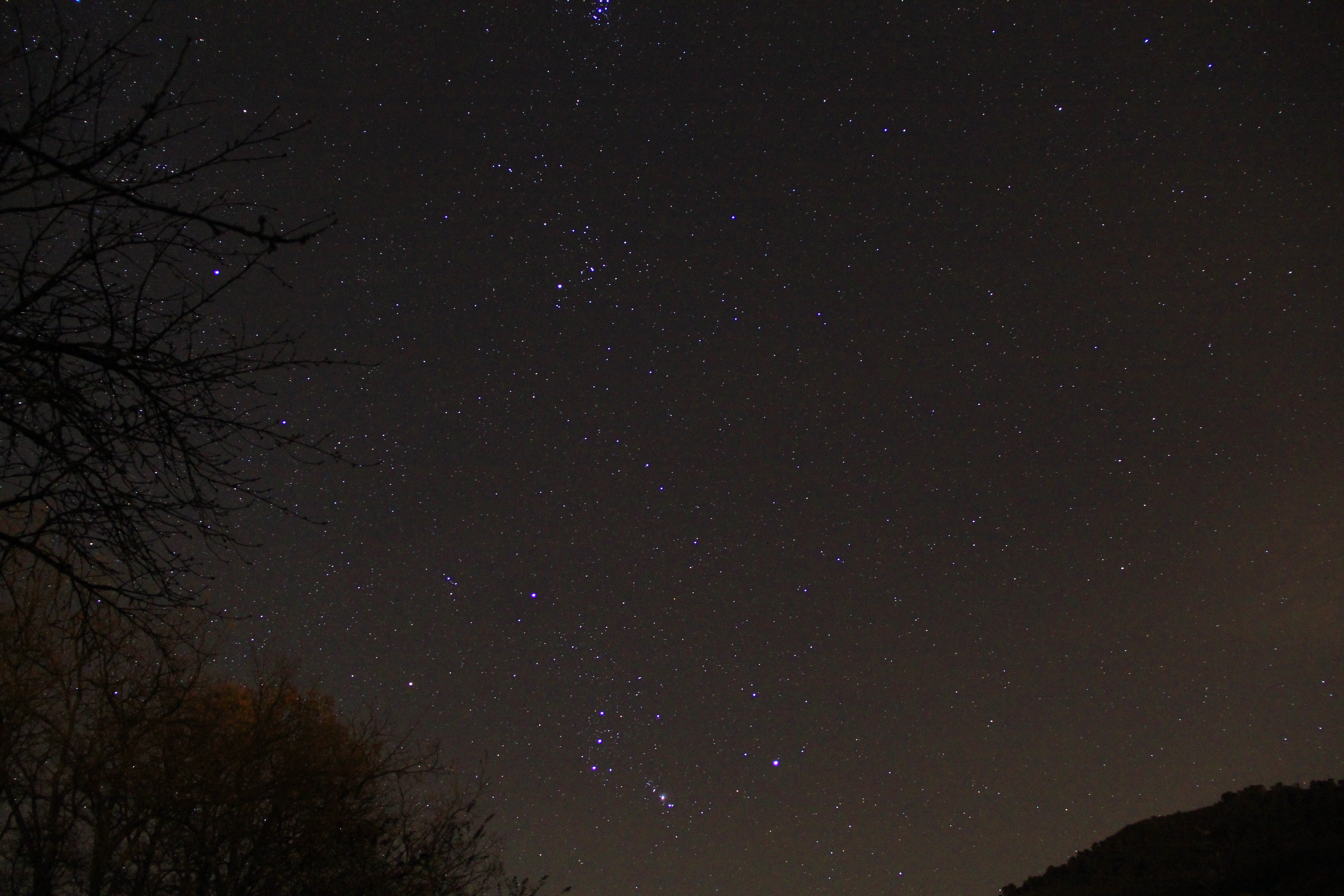

La seconde c'est 46P/Wirtanen au tout début, avant Noël, quand j'ai testé l'APN sur un trépied de 15 cm de table posé sur le toit d'une voiture donc il y a un filé et la MAP doit pas être terrible ^^
Paramètres de la photo :
1*25" ISO 3200 f/5 et à peu près 60 mm je dirai ^^

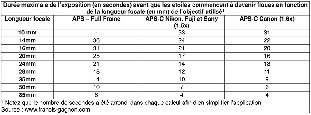

Attention que cette "règle des 500" ne fonctionne que pour un apn full-frame...
Moi, avec mon aps-c, je préconise la "règle des 300"... en prenant la focale notée sur l'objectif directement.
Evidemment, corrigez moi si je me trompe !!!! 😉

la règle des 300 c'est ton calcul direct avec la marque de ton appareil un aps-c
le tableau post ci dessus t'évite le calcul . pour certaine marque( chiffre arrondi)
suivant ton appareil le calcul est différent le tableau c'est une bonne base.
Pour un capteur APS-C, la formule devient :
500 / (coeff multiplicateur x focale utilisée (en mm)) = temps de pose à ne pas dépasser (en secondes)
Chez Nikon, Sony et Pentax c’est 1.5x. Chez Canon c’est 1.6x. Sur les hybrides, cela dépend de la taille du capteur : chez Fuji c’est 1.5x, chez Olympus et Panasonic c’est 2x, etc.
info sur ce site https://phototrend.fr/2016/07/mp-182-photos-etoiles-filantes/
après c'est un test en direct pour confirmer la bonne exposition
