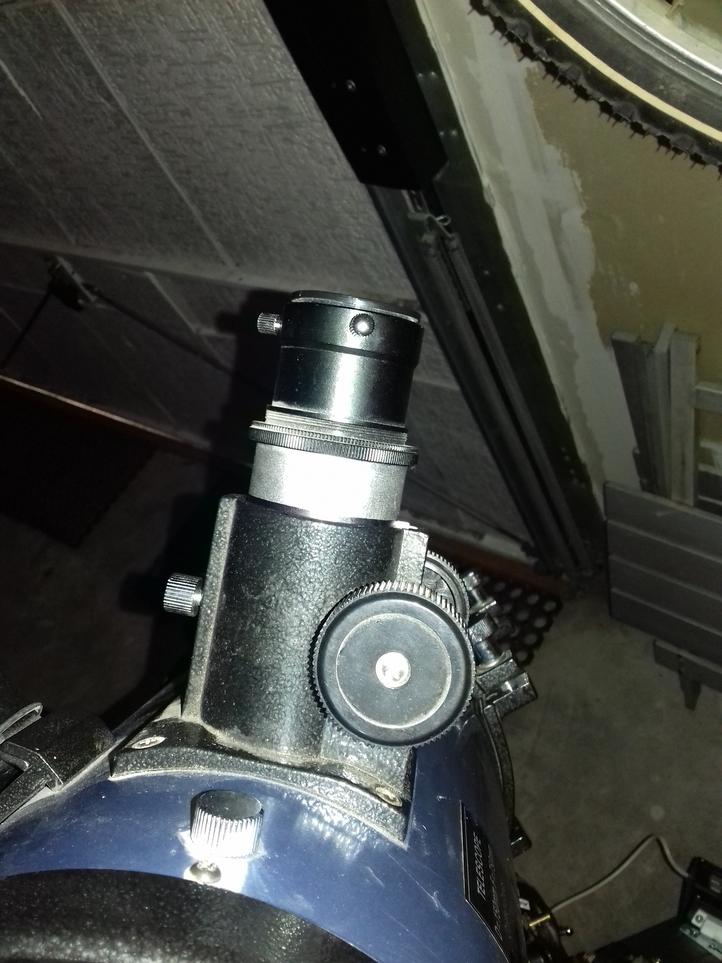

Tout d'abord je fais ma MAP avec ma caméra.
L'utilisation d'un masque de bathinov est fortement recommandé!
Je verrouille mon PO.
Je ne le touche plus.
J'enlève ma caméra.

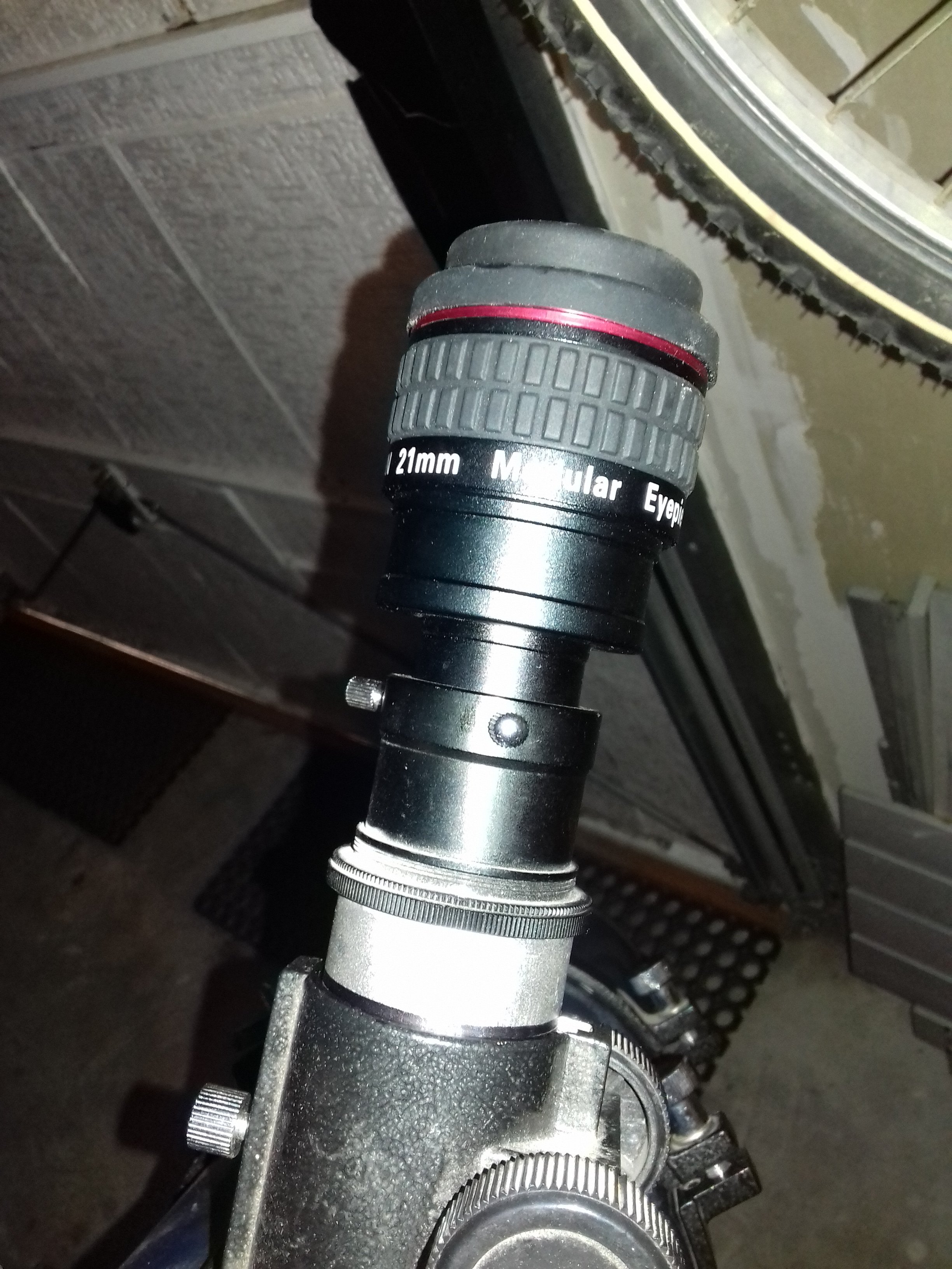

Ensuite je viens glisser mon occulaire dans mon PO jusqu'à trouver le foyer SANS TOUCHER la course de mon PO qui est déjà réglé pour ma caméra.
Puis il n'y a plus qu'à serrer les vis de serrage.
Nous pouvons aussi insérer une bague de parafocalisation vissé sur l'oculaire dans le but qu'il soit déjà réglé pour les MAP futures pendant la soirée d'observation.
On constate que mon oculaire n'est pas enfoncé jusqu'en buté.
Normale, il est enfoncé pile poil à l'endroit où est le foyer. 😊
Cela permet donc de pouvoir jongler entre la caméra et l'oculaire sans toucher à la MAP pendant la soirée d'observation.

valable pour un seul oculaire, les oculaires n'étant en général pas parafocaux entre eux.
Voir davantage
Mais en règle générale une meme game est parafocal comme les hyperion.
Ce n'est pas un problème en soit avec 2/3 bagues de Parafocalisation le souci est réglé.

Alors intérieur 31,75 mais pas trop serré hein..
Extérieur 39,75 soit 4mm d'épaisseur (2x4) tire a 40mm c'est plus simple
Hauteur de la bague 6mm
2 vis de 3 mm tarauder.
C'est bon c'est assez explicite ?
