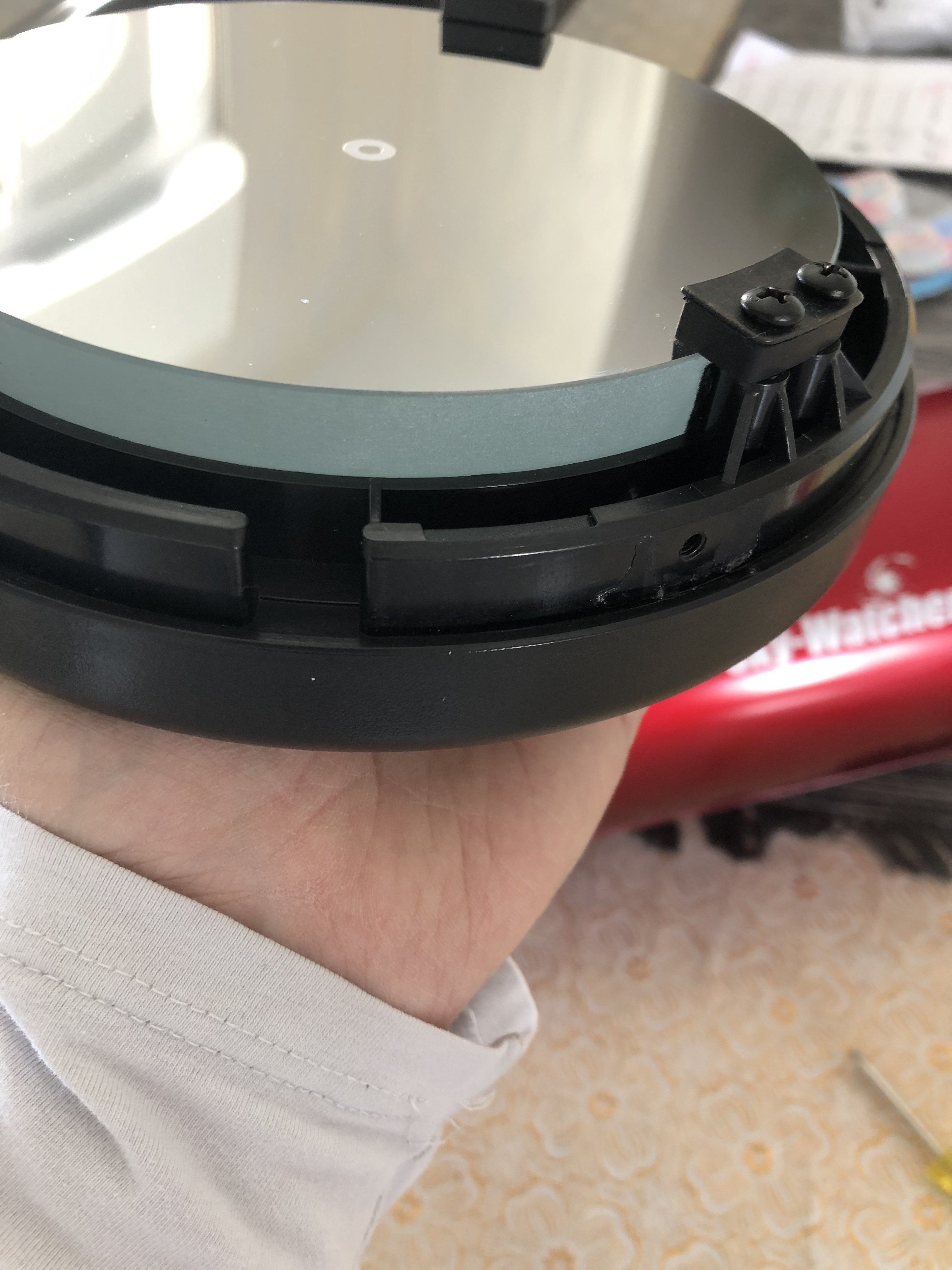

le miroir est bien serrer je peux difficile le troué et sur lui même
j peux m amuser à serrer et desserrer les vis au pif et remonter et vérifier au laser mais c est au petit bonheur la chance et demain j y serai encore !
Évite de le tourner s'il est serré, tu risques de le rayer. Et puis de toute façon il ne faut pas que le miroir puisse trop bouger car si tu pointes à des hauteurs différentes, le primaire va bouger sous l’effet de la gravité.
Pour le réglage du primaire le plus évident serait d'avoir un système pour pouvoir le collimater correctement.
il y a 38 minutes, sun a dit :
J aimerai bien!
Je ne sais pas quoi faire!
Vu qu'il est démonté, tu peux déjà desserrer un peu les brides anti retournement, ça permet d'éviter les contraintes sur le miroir (mais rien a voir avec la collimation). Pour le reste, aucune idée, j'espère que tu as bien repéré le sens de remontage. Sinon, il te faudrait trouver un barillet pour miroir de 150mm.

Le cul du telescope ou est écrit que ça ne se collimate pas et la partie ou repose le miroir est en 1 seul bloc?
Pas moyen de désolidariser les 2 parties (comme un couvercle qui se devisse?)
Comme dis plus haut débride le miroir qui semble fortement contraint,
Ensuite remonte le et regarde ce que ça va donner,
Mais c'est étrange qu'il n'y à pas de vis de collimation.

Non pas de vis je l ai démonté entièrement pour voir en dessous,le miroir repose directement sur le couvercle avec 3 petit bout de liege entre!

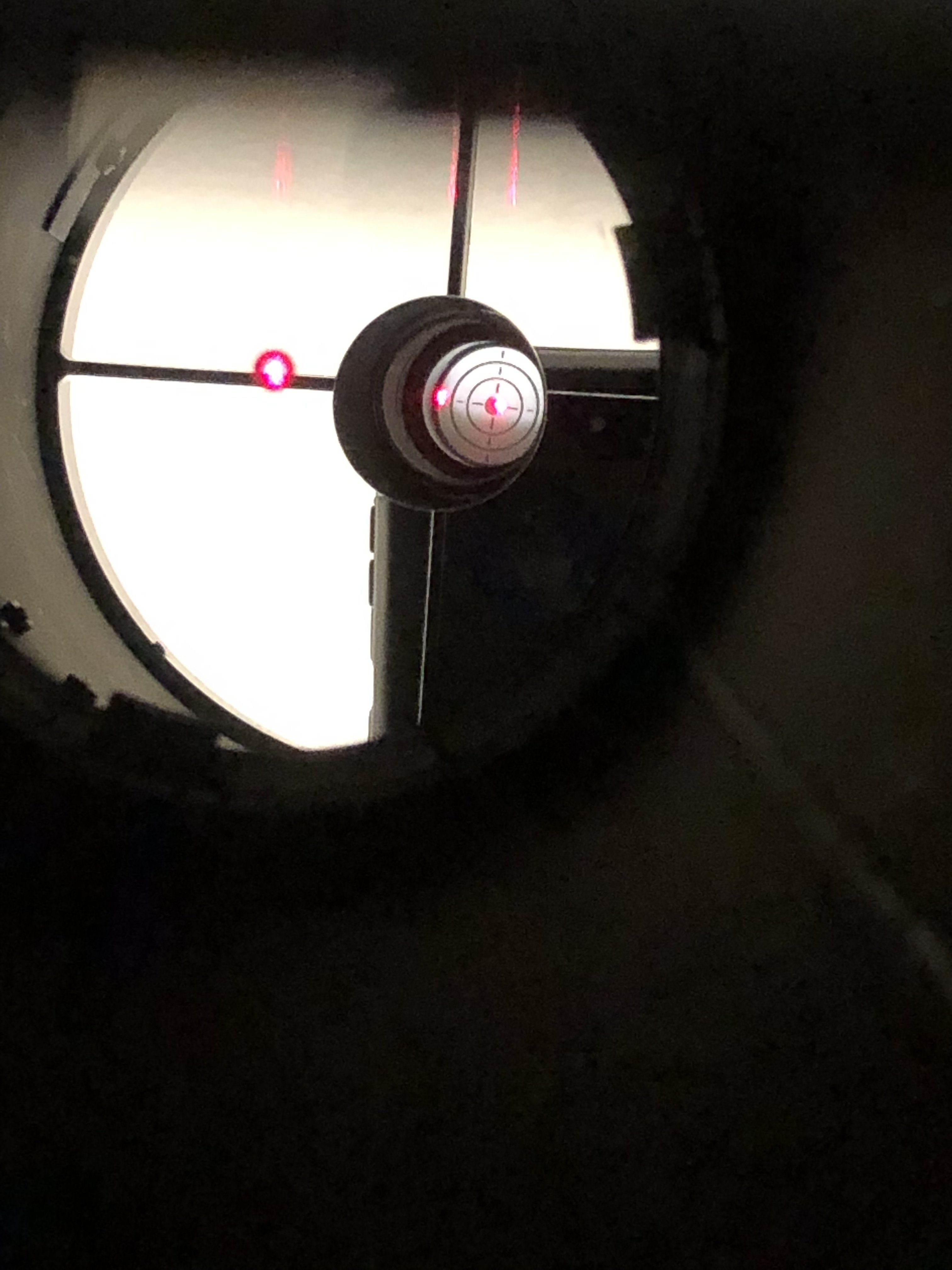

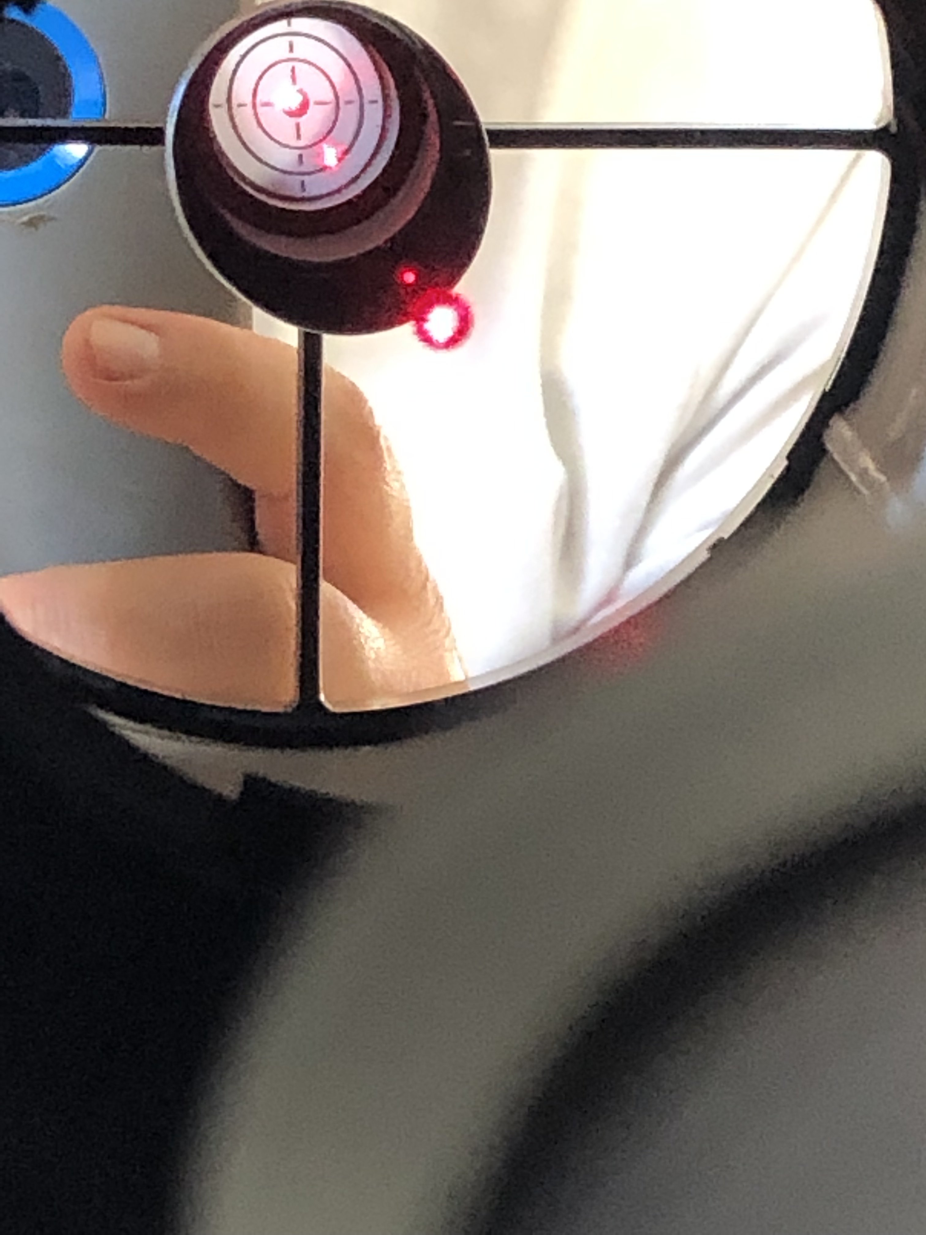

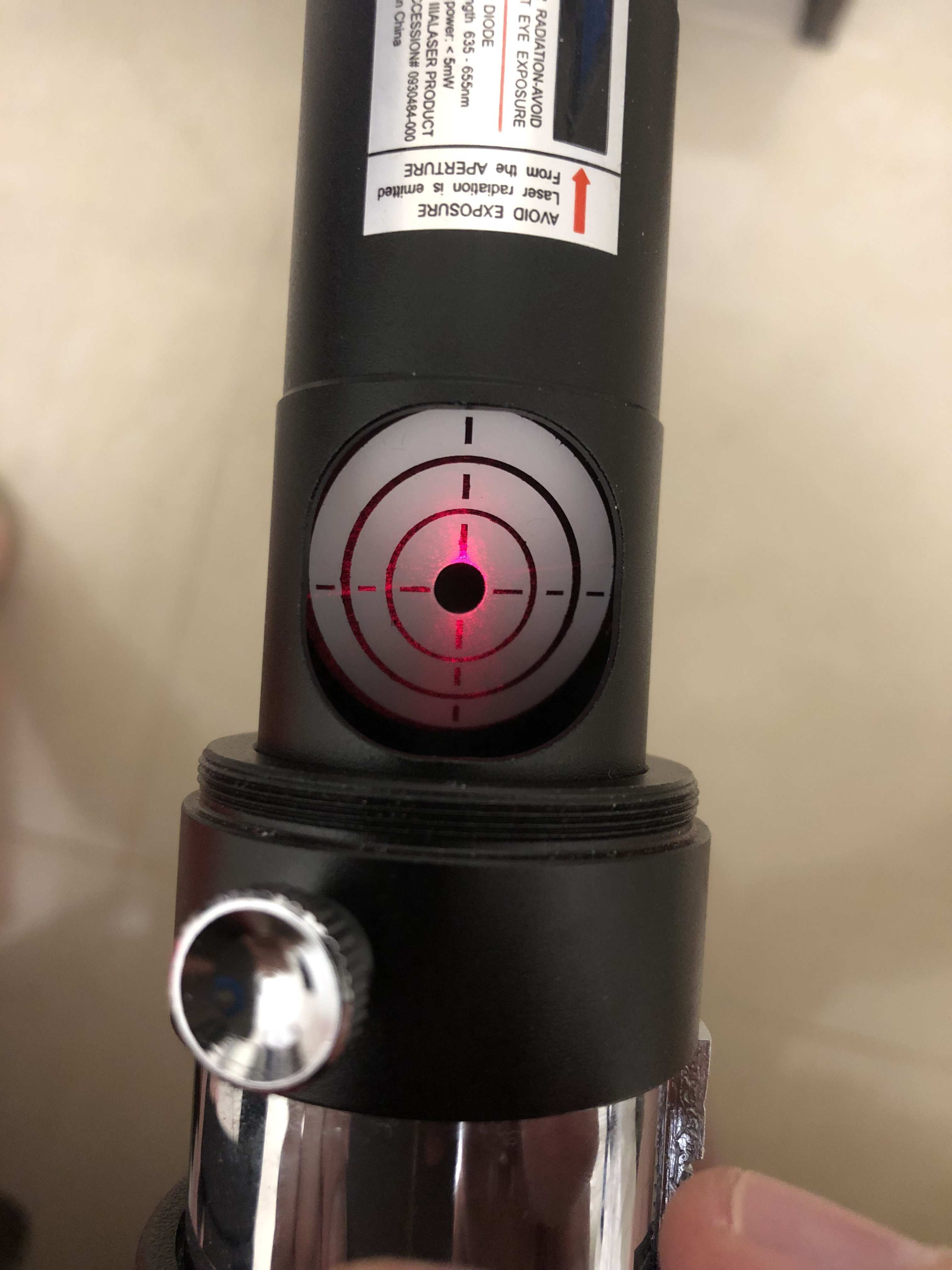

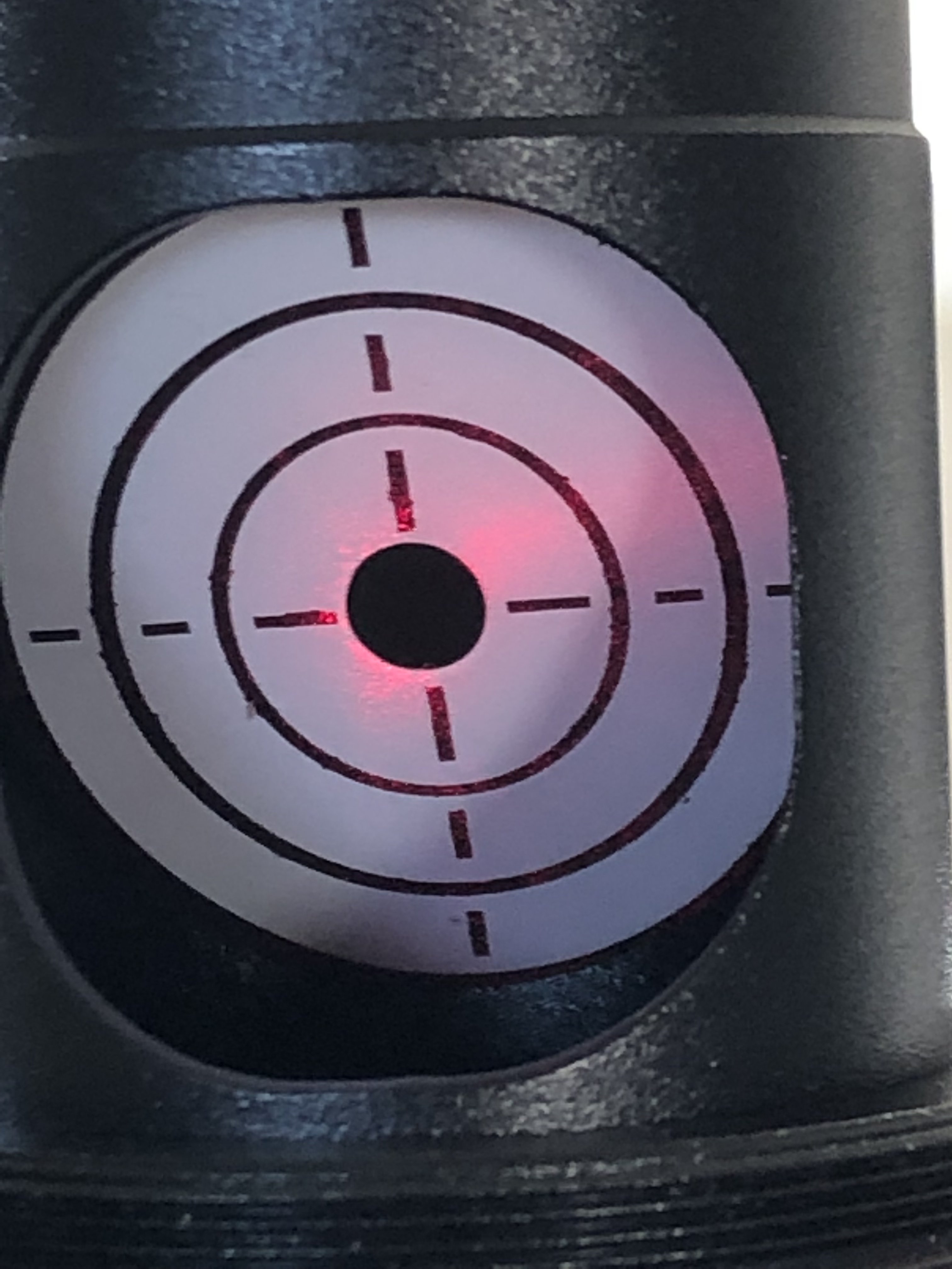

je bien de remarquer un truc avec le laser,quand je met le laser dans le PO,il pointe X position et que quand je serre le laser avec la bague le laser bouge un peu.
une fois serrer il me semble bien calé et enfoncé,quel position dois je prendre en compte ?!

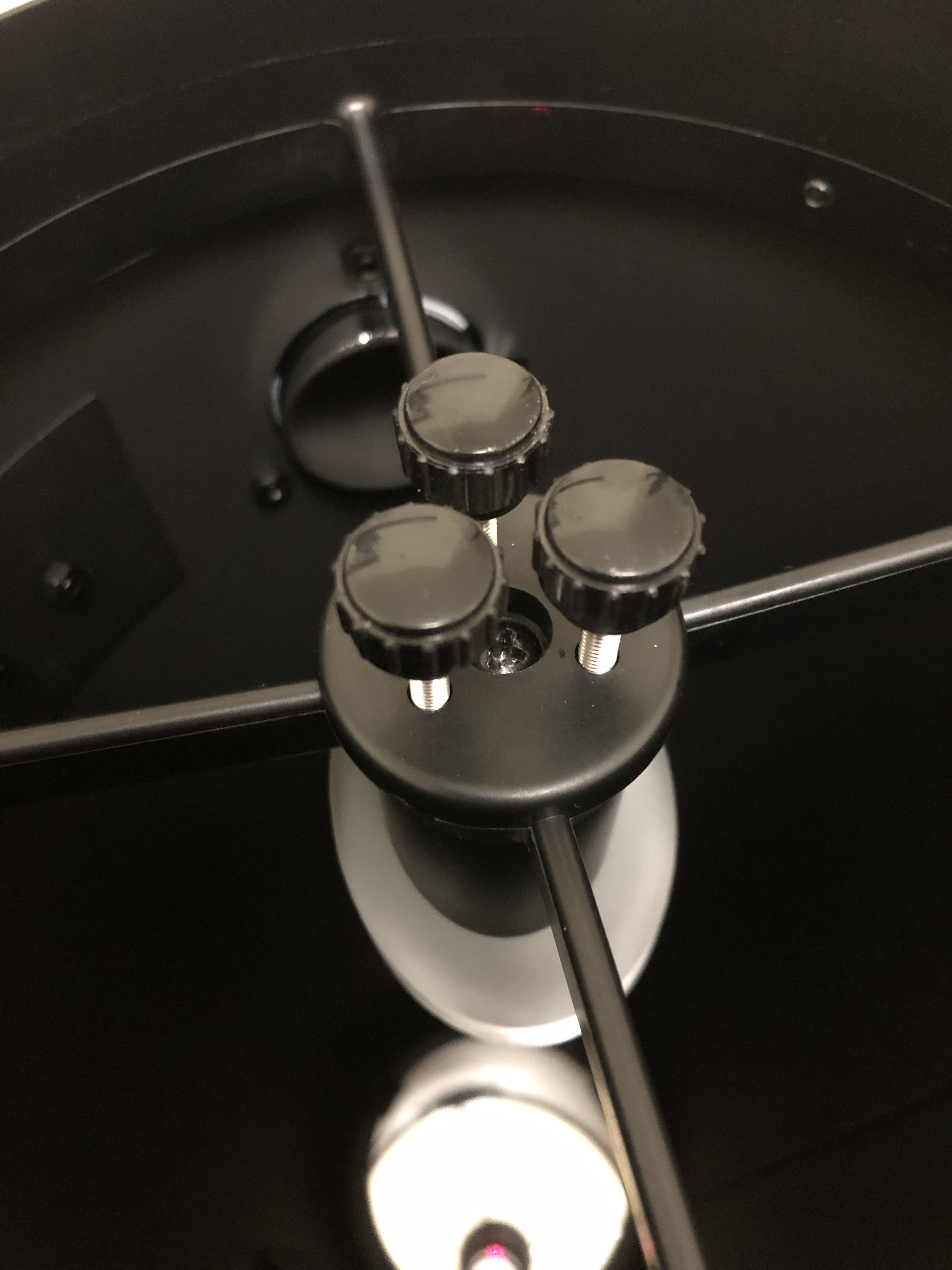

Salut! Finalement j’ai remplacé les 3 vis du secondaire et honnêtement c’est bcp plus rapide de pourvoir le faire à la main.
merci
Salut, il faut prendre en compte la position quand le laser est cale dans le porte oculaire.

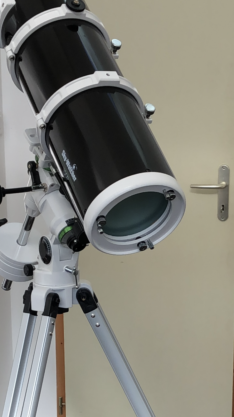

Je possède un Skywatcher 150/750 depuis un an maintenant et j'essaye tant bien que mal de faire la collimation...
Je n'arrive qu'à centrer le Miroir secondaire en bougeant les 3 petites vis de réglages...
Lorsque je dévisse la grosse centrale, le miroir se dévisse complètement et se met en roue libre sur la rotation, rendant collimation impossible
Je n'arrive pas non plus à accéder aux réglages du miroir secondaire... Je ne sais pas ou elles se trouvent car aucune des 6 à l'arrière fait quoi que ce soit...
Si quelqu'un peut m'aider en m'expliquant
Je peux envoyer des photo si besoin
PS : J'utilise un Cheshire

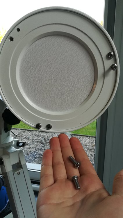

A l’arrière tu as 6 vis, 3 petites qui servent à caler ton réglages avec les 3 grosses. dévisse d’abord les petites et ensuite joue sur les grosses pour faire bouger ton primaire
il y a 23 minutes, cddestins a dit :
Justement, je n'ai pas de grosse ou petite à L'arrière...
Et a l'avant, j'aimerais savoir pourquoi elle ne fonctionne pas...

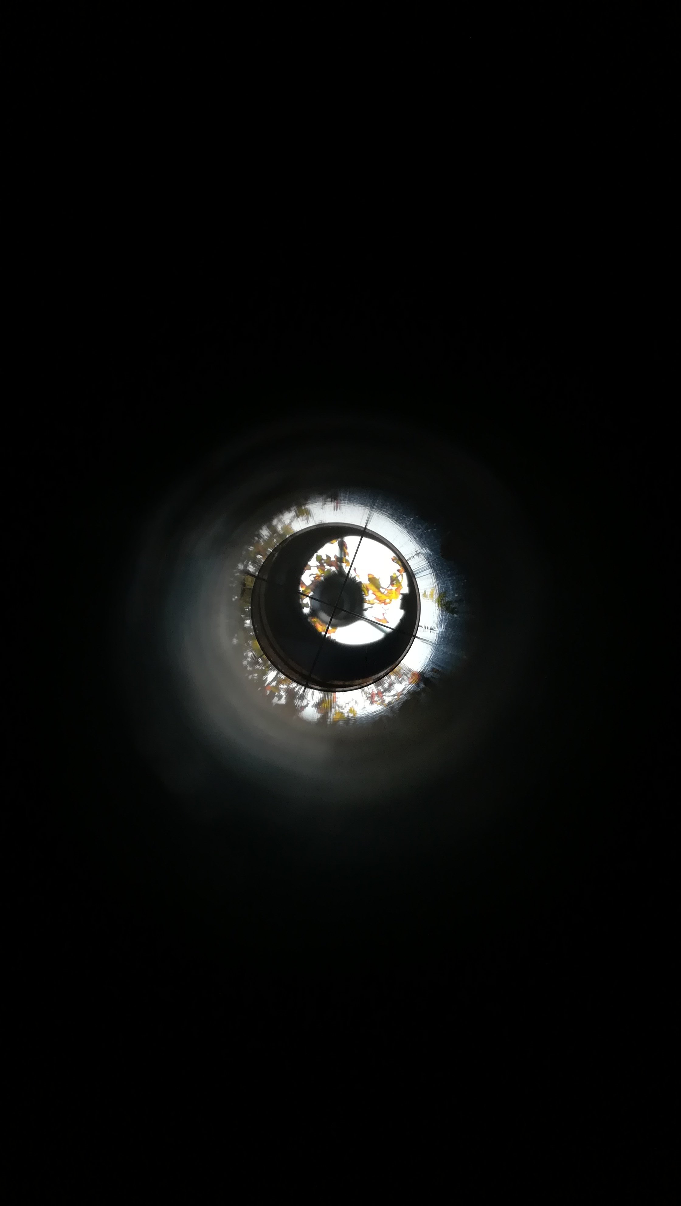

J'aimerais aussi comprendre pourquoi je n'ai pas autant de reflets que vous ( Les reflets du miroir 2ndaire), Moi je n'ai qu'un gros point noir que je peux faire bouger en déplaçant le miroir 2ndaire

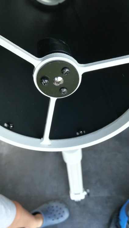

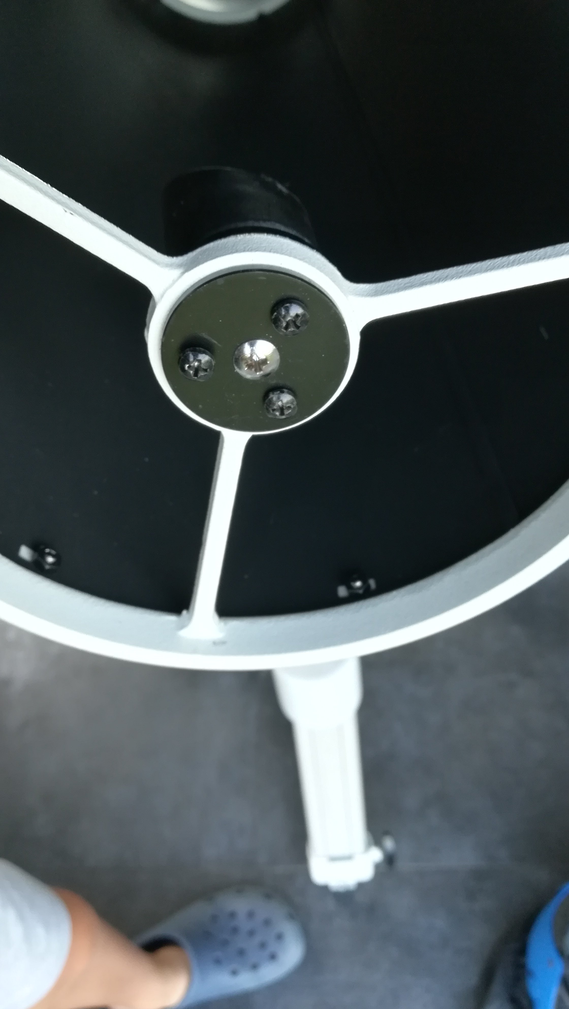

Collimation de ce matin ( Un peu abstrait)
Les vis
J'ai bien remarqué ( Grâce à vous) que les plus grandes finissaient un peu dans le tube mais je n'ai pas l'impression qu'elle servent, quand j'ai bougé le serrage des quelques vis que j'arrive a bouger (J'ai demandé de l'aide à un proche pour me dévisser le reste) rien ne se passait
Et j'ai compris aussi ce matin OÙ EST le reflet de mon miroir secondaire et comment il doit être placé IMG_20190907_081930.thumb.jpg.0dd784d40f27255dd55b45d8df24358a.jpg
Ici mon araignée dont la grosse vis grise me fait peur (expliqué avant)
Modifié par Shawrex
Fautes d'orthographe mineures
Ce télescope n’est pas d’origine on dirait car moi j’ai aussi un skywatcher 150/750 et les vis du primaire sont à ressort, on dirait que qq’1 les a changé sur ces photos

Je viens de découvrir, on m'avait bien vendu se téléscope disant que c'etait un "Mizar Sky-Watcher 150/750"
Ma faute est de n'être jamais allait voir ce qui en était... Et d'y avoir prêté peu d'attention, je pensais juste avoir une version plus ou moins récente des autres 😕
Désolé du dérangement, je vais terminer de tout dévisser l'arrière de mon telescope et je vais checker ce qui en est de la collimation
Je vend le miens le « vrai » 80€ si ça t’intéresse ^^
Mais sinon oui vaut mieux voir si il est possible d’acheter des vis poussoir pour pouvoir bouger le miroir de façon fluide. Car là en plus avec ces vis (les tiennes) c’est pas bon car le miroir reste complètement bloqué (contraint) et les variation de température peuvent l’abimer, le tordre.
