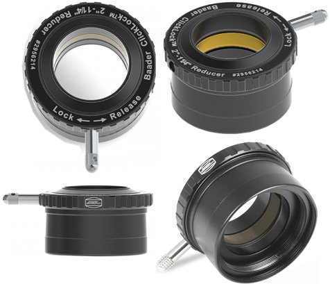

Je ne parviens pas à faire un choix de montage sur ma configuration.
J'ai un Dobson ES305.
Des oculaires au coulant 2" (maxvision 40mm) et au coulant 31,75mm (Ethos 13mm).
J'aimerais idéalement acheter un seul filtre et donc choisir le bon coulant.
Ma première idée est un filtre 2" pour pouvoir le placer soit sur le maxvision (2") ou sur le réducteur 31,75 (J'ai un pas de vis 2").
Seulement voila : Mon réducteur (Baader click lock) est très large, et donc sa bague extérieur ne passe pas entre les 2 coulants de l'Ethos. Du coup l'Ethos de va pas au bout de sa course, et la mise au point est impossible (l'Ethos est trop loin).
Je ne peux donc pas utiliser l'Ethos avec réducteur ... Du coup je ne pourrais pas profiter du filtre 2".
Est ce mon réducteur qui porte un défaut de conception ? (Le serrage annulaire taka est assez fin et passe bien entre les 2 coulants par exemple ...)
Ou est ce que c'est normal ? il faut les 2 formats de filtres ?
Voila le réducteur. Costaud mais un peu trop ...
Modifié par Foldedol
ne renonce pas au 2'' pour ton filtre OIII, ce filtre te servira avant tout sur tes oculaires qui te donnent une grande pupille de sortie et un grand champ sur le ciel, donc tes oculaires avec une grande focale et un grand champ apparent, soit en 2''.
Plutôt que d'acheter un autre filtre en 1,25'', rachète plutôt un adaptateur, ce sera nettement plus économique.
Fred.
PS : un 40mm pour un télescope à F/5, ça fait une focale très très longue et donc une pupille de sortie énorme, 8mm !
Heu... je vais peut-être dire une c... bêtise, mais n'est-il pas possible de visser le filtre 2" au cul du PO (donc derrière le PO, vers le secondaire) ? Il me semble que certains PO sont filetés à cet usage.
Par contre, là aussi, dans ce cas ne pas disposer de Barlow dans le tube du PO !
Je voulais le proposer aussi, mais ne connaissant pas le PO des ES...
Sinon, Fred t'a dit que le Maxvision 40 n'est pas vraiment adapté pour ton instrument. Inversement, tu as un super(be) Ethos 13. Revendre ton 40mm et investir dans un OIII en 31,75mm. Tout dépend si tu prévois d'utiliser un jour du 2" ou pas sur d'autres focales (vaste question !).
