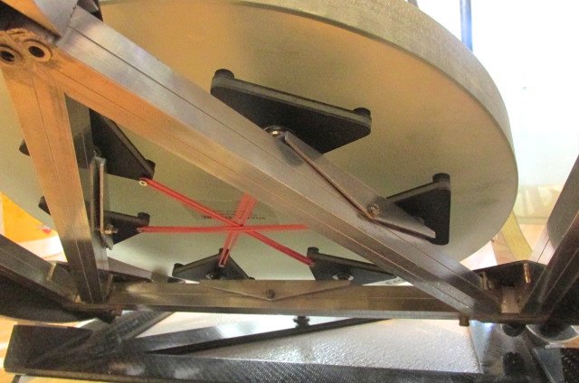

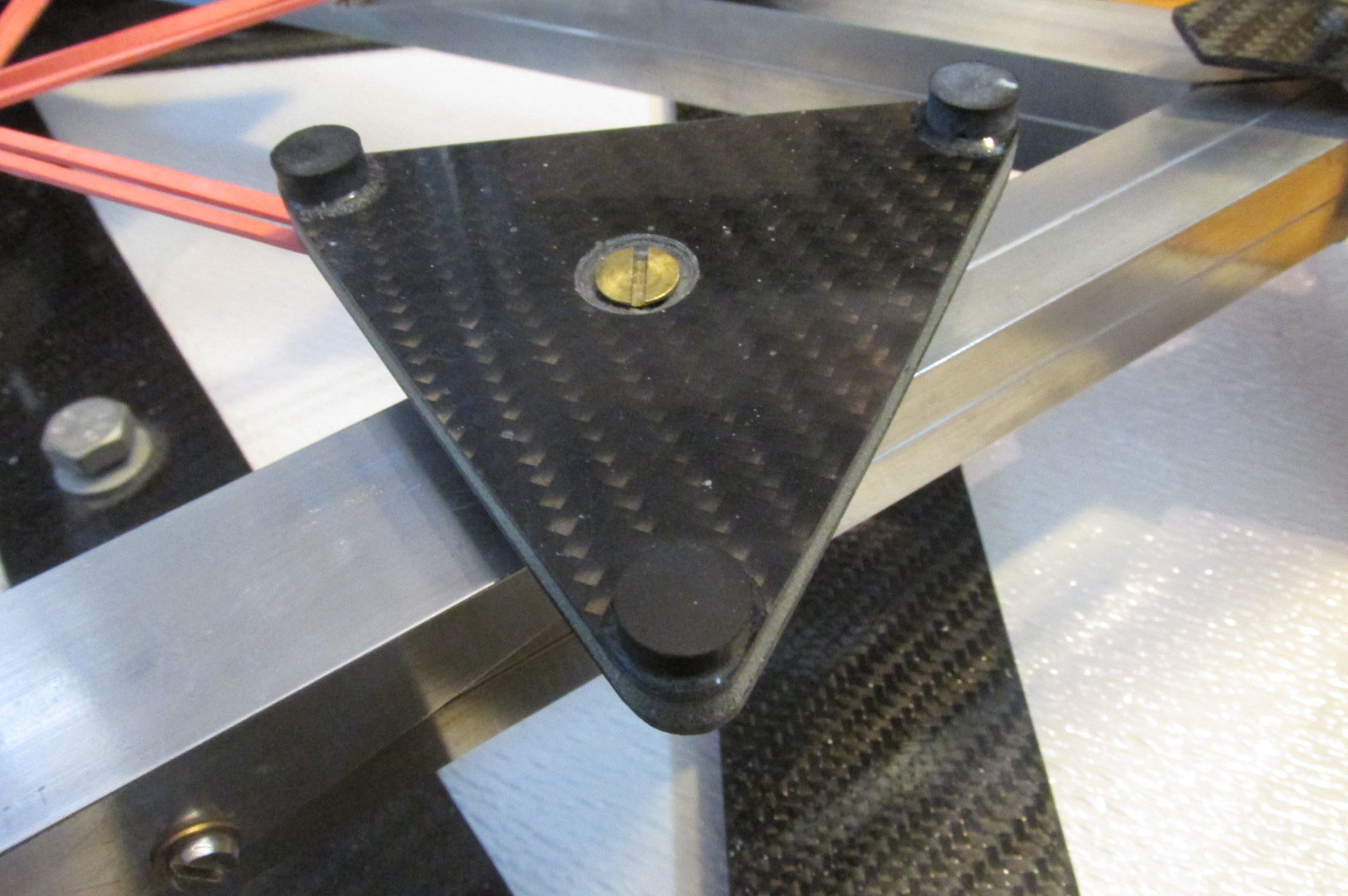

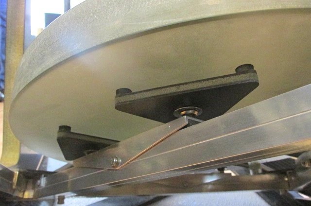

ma petite contribution en image si cela peut t'aide patrice.
 bon allez je l'avoue j'ai taxé l'idée a serge sur son T400 de voyage  😉
mais ça fonctionne a merveille.
 ton système s'inspire plutôt des réalisations de dobson factory non ?
@ plus
 guillaume

Merci Guillaume,
Du très beau boulot en tous cas ! Carbone sandwich 👍 Très soigné:1010:

Le 03/01/2019 à 22:26, T_410_carbone a dit :
Elles n'ont pas l'air très glissantes les touches du barillet, du caoutchouc ?
Pas bien ça...

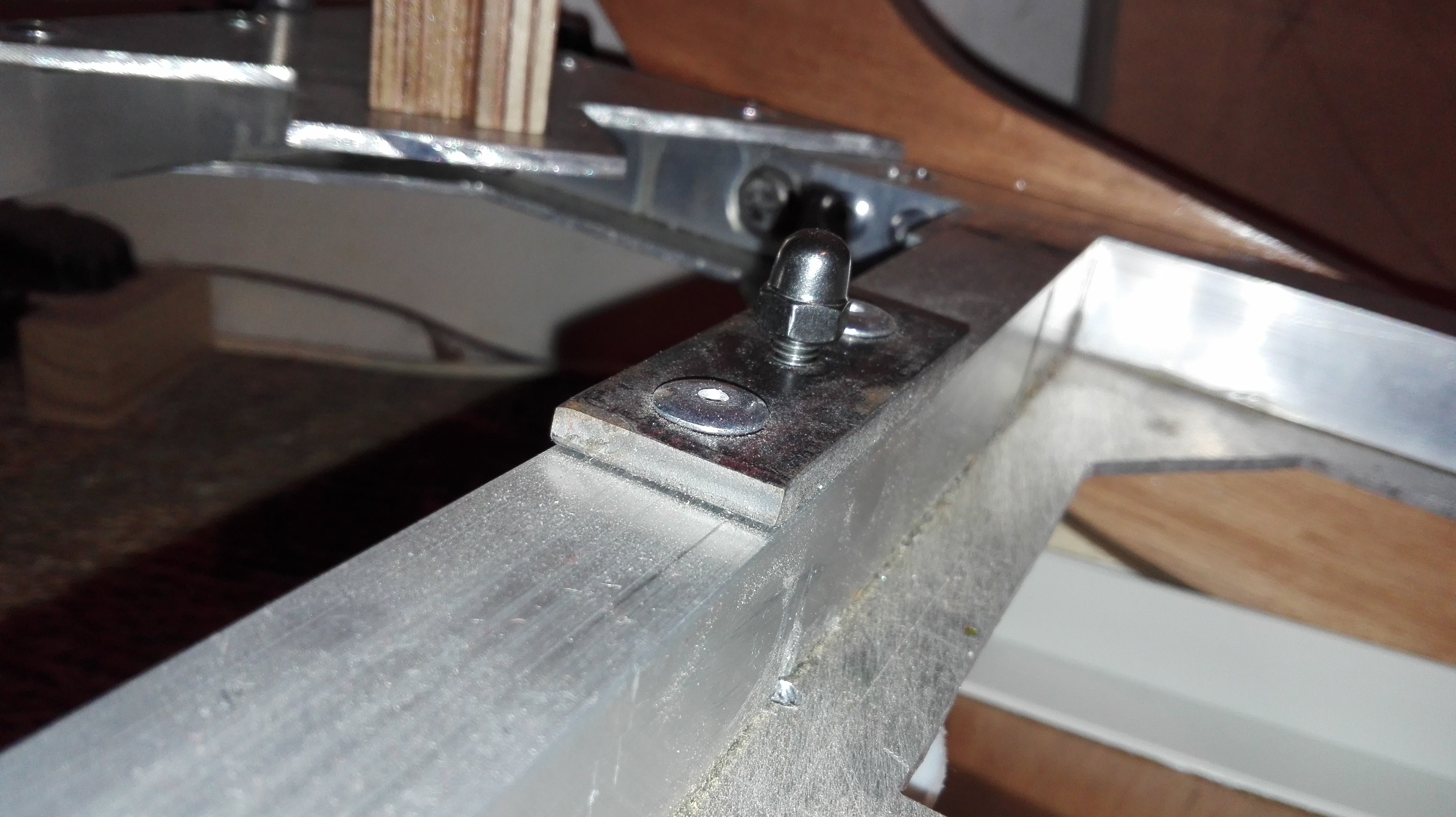

Bonjour tout  le monde,
Voila, les vis de collimation sont en place, avec un "jeu" possible d'à peu près 2,5 mm vers le haut, et 2,5 mm vers le bas. J'ai juste insérer une petite bille au fond des écrous borgnes pour gagner 2 mm de plus. :bras: Donc, logiquement je n'aurai pas de mauvaise surprise sur ce point précis.
Merci Fred , José et Guillaume :be:
Bon cieux
Patrice
Il y a 8 heures, zeubeu a dit :
Pas bien ça...
oui du caoutchouc 😉
 mais le dos du primaire y glisse très bien,j'y ai pensé trop tard une fois collées.
guillaume
Le 06/01/2019 à 18:21, T_410_carbone a dit :
oui du caoutchouc 😉
guillaume
Oui mais là c'est vraiment important de changer cela, l'idéal étant des pastilles de téflon. L'impression que cela glisse bien est une chose mais il peut subsister un frottement lors de l'inclinaison du télescope qui peut générer des micro-tension sur le dos du miroir à certains angles. Il faut faire des essais pour s'en assurer. Décontraindre manuellement le miroir des butés latérales et voir comment le miroir se comporte en l'inclinant très progressivement, et le contrôler sur une étoile avec un fort grossissement.
Hello Guillaume,
Effectivement les touches en caoutchouc ce n'est pas la panacée. Personnellement j'en ai fait en PLA Polymax (qui gisse plus que le "normal9 qui ne me donne pas de microtensions, mais des vis nylon sont bien aussi.
