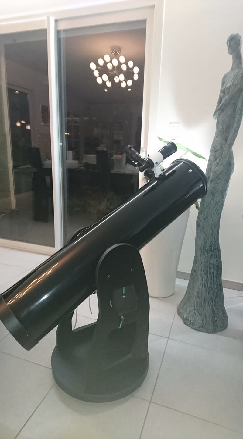

Je viens m’inscrire sur ce forum suite à l'acquisition d'un Dobson Omegon occasion que je viens de chercher.0
C'est un télescope occasion mais assez complet je pense pour une débutante comme moi :
le télescope dobson 203/1200, avec deux oculaire (10 et 25 mm) et un chercheur point rouge LED
Un filtre UHC-S de Baader
Un filtre Oxygène III de Lumicon,
Un oculaire 12,5 avec un champ de 76° de Baader
Un oculaire 6,5 avec un champ de 76° de Baader
Un support de chercheurs
Un Cheshire
Un chercheur optique 9x50 de skywatcher
Une valise pour tout mettre les oculaires etc...,
Et quelques petits accessoire en plus, kit de nettoyage, lentille Barlow x3
J'ai commandé une housse protectrice car je veux le garder à portée près à l'utilisation autant que possible.

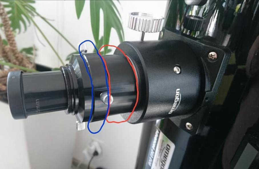

Bonsoir, si votre soucie de mise au point ne se résout pas, ouvrir une discussions dans le support débutant, qui est mieux indiqué que dans "présentation".

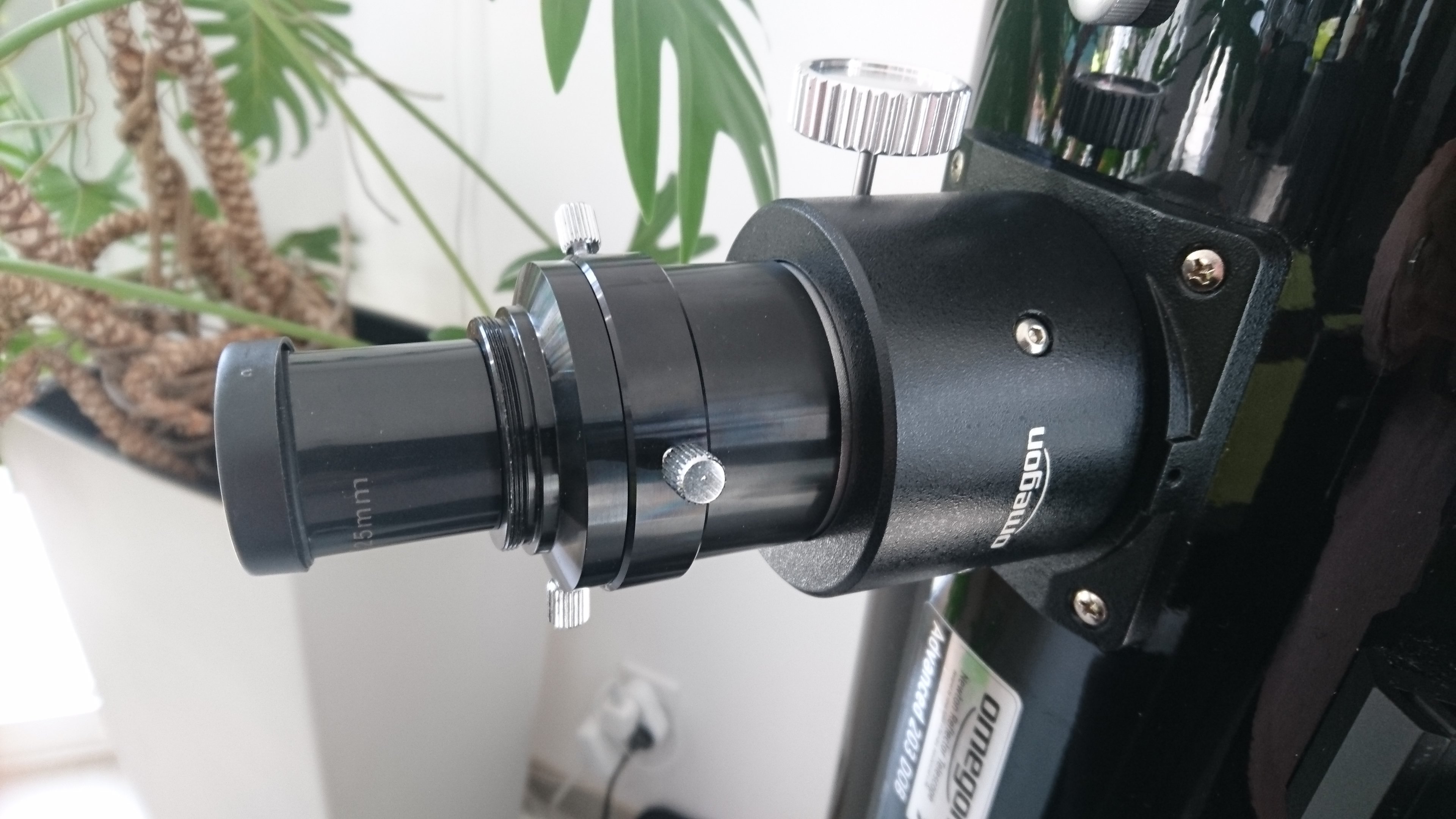

Après sur la photo du télescope, l'oculaire me semble être trop éloigné par rapport au tube, vous êtes sur que vous n'avez pas une bague en trop  ?
Sinon un test simple pour connaitre la distance exacte du foyer du télescope, mais il faut le pointer sur la lune sans oculaire, à la place une feuille de papier calque, que l'on déplace de haut en bas dans le porte-oculaire pour avoir l'image de la lune qui se reflète dessus, quand la lune et nette sur le papier calque, on as l'emplacement du foyer.  Normalement le foyer doit se trouver à l'intérieur du porte-oculaire, proche de la sortie.

Bonjour, alors comme apparemment d’après la dernière photo du po, je ne vois rien d'anormal, alors quelques pistes pour le souci de mise au point.
