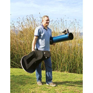

Pour un tel budget, entre 250 et 300 euros, je me dirigerais vers un dobson de ce type, en plus cela correspond bien avec tes souhaits dans la moulinette je trouve :
https://www.telescopes-et-accessoires.fr/fr/telescopes-dobson/1854-telescope-dobson-sky-watcher-1501200.html
Ce genre de télescope ne se dérèglera pas aussi vite, en tout cas, une petite décollimation ne sera pas trop rédhibitoire vu le rapport focale/diametre assez élevé (8).
Des jumelles 10x50 d'entrée de gamme aux alentours de 50€ pour le repérage éventuellement.

Je vous remercie pour ces liens, effectivement ça m'a l'air super intéressant et d'un très bon rapport qualité/prix.
En revanche je me pose une question : C'est équipement qui m'a l'air bien massif, lorsque je voudrai partir me poser en pleine nature (et donc marcher), ce sera aussi pratique qu'une lunette et son trépied ?
Je dis ça parce que par exemple autour de chez moi les sols sont plutôt humides/mouillés régulièrement et j'ai l'impression que ces pieds et cette base si plate sont plutôt adaptés à l'intérieur non ?
Je dis cela car je compte tout de même bouger assez régulièrement me faire quelques soirées au calme et donc avoir un matériel plutôt pratique à transporter et utilisé sur différents types de terrains.

Hum, tu comptes partir observer dans la nature, l'instrument sous le bras? Beaucoup de marche?
Pour le coup non tu pourras difficilement partir en rando avec un Dobson de 150 ou 200mm.
Pas facile non plus avec une lunette longue et un trépied+monture+contre poids.
il y a 8 minutes, Green_Data a dit :
Sous la base tu as trois petits tétons qui font office de pieds pour l'équilibre isostatique, mais c'est sûr que l'ensemble est plus à l'aise sur une surface plate. Quand je suis chez moi je le pose sur des caillebotis, dans la nature je pose la base sur un bout de bâche.
Malgré tout c'est du matériel fait pour être utilisé à l'extérieur, dans l'humidité, le gel...donc pas trop d'inquiétude de ce côté.

Si l'usage visé "ciel" profond est privilégié, il est préférable d'avoir un bon ciel.Pour te faire une idée de sa qualité, voir : https://www.avex-asso.org/dossiers/wordpress/fr_FR/la-pollution-lumineuse-light-pollution/cartes-de-pollution-europeenne-avex-2016?lang=fr_FR.
Concernant le choix d'un instrument, un dobson 150/1200 en montera plus toujours plus qu'une lunette 90/900.
Pour te faire une idée des dimensions de ces instruments :
- dobson 150/1200 (285 €) : poids total 13, 8 - télescope : 5,8 kg / monture azimutale : 8 kg
* et se déplace en 2 parties (tube et monture azimutale).
 un exemple :
Image result for photo dobson 150/1200
