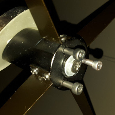

C'est dut à la maladie actuelle de pas mal de télescope je crois et j'ai déjà fait cette remarque sur le forum. la vis centrale tire le secondaire vers le haut du télescope et il y a un ressort entre l'araignée et le support du secondaire qui pousse le secondaire vers le bas du tube. Il  faut donc pour collimater dévisser légèrement la vis centrale pour que les 3 autres vis aient un effet. Tu ne pourras pas visser ces vis tant que la centrale sera serrée et quand tu dévisses la centrale le miroir est plus ou moins libre donc il est difficile de faire la collimation. Il faut agir très doucement et pas à pas.
Moi j'ai adopté la solution qui est de placer le ressort pour qu'il tire en permanence le secondaire vers le haut, permettant aux 3 vis de faire correctement leur boulot sans se prendre la tête.

Ca m'intéresse de modifier le ressort. Est ce qu'il y aurait un tuto ?
je sais pas mais c'est facile
tube horizontal, tu dévisses la vis centrale en tenant le petit miroir par son support. Si tu as peur qu'il t'échappe et tombe tu places dessous un torchon ou au moins quelque chose qui amorti. Bon je l'ai jamais tombé. Tu le sors du tube, tu le poses à coté, tu récupère le ressort qui tombe et retire la vis centrale.
Tu dévisses entièrement les 3 vis de réglage, tu places dans l'ordre sur la vis centrale une rondelle un peu plus grande que le ressort, le ressort et tu replaces tout ça dans son emplacement. Tu récupère le petit miroir et tu viens revisser la centrale sur le support. Tu ne visses pas à fond, tu fais ça à l'oeil, que ce soit a peu près centré dans le porte oculaire puis tu viens revisser les 3 vis de réglage.
Après c'est un jeu d'enfant en vissant la centrale tu règle plus ou moins la force qui agit sur le support du secondaire et tu t'occupes pratiquement que des 3 vis de reglage, le ressort tirant toujours le miroir vers le haut du telescope.
A la fin tu as ça : le ressort est sous la rondelle blanche
