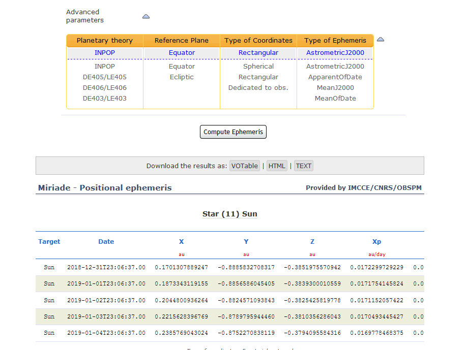

Je cherche un site (et la bonne adresse sur icelui...) qui fournirait, avec la bonne précision, les valeurs X, Y, Z

Il y a 3 heures, bb98 a dit :
Bonsoir et bon réveillon
http://vo.imcce.fr/webservices/miriade/?forms
donne un formulaire où il convient de faire les bons choix....

Le 01/01/2019 à 00:14, bb98 a dit :
Un grand merci.
C'est exactement ce que je recherchais.

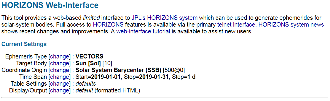

Il y a 2 heures, jgricourt a dit :
Ou sinon l'interface du JPL dont le résultat peut aussi être exporté en au format text.
Le tuto officiel : https://ssd.jpl.nasa.gov/?horizons_tutorial
Des infos sur les calculs: https://en.wikipedia.org/wiki/Jet_Propulsion_Laboratory_Development_Ephemeris, ici des polynômes de Tchebychev (différents des théories utilisées par l'IMCEE).
Merci.
C'est carrément Noël !!!
Me voilà pourvu de moyens d'accès à une info très utile.
