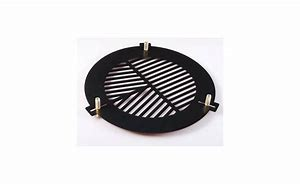

Très bien. As-tu tu une caméra Bathinov (c'est bien comme ça qu'on les appelle?), sans réducteur de focale?
il y a 1 minute, DavidP a dit :
Tu parle d'un masque de Bathinov?
il y a 18 minutes, DavidP a dit :
tu places ton appareil photo dans le PO et tu peux stacker?
En relisant ton com Je préfère te préciser que j'utilise une caméra CMOS et pas un APN…. Donc à vérifier quand même...:laughing:
il y a 2 minutes, mickyman23 a dit :
Ah OK, c'est une caméra comme Ubuntu.
Je crois que quelqu'un avait écrit une "cam bat" dans le forum.
un masque de bathinov c'est ça:
Ca permet de faire une bonne MAP sur ta Cam

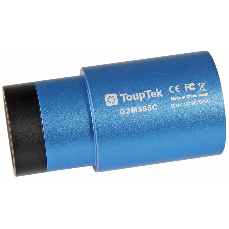

caméra bâton
au coulant de 1,25 pouce se placent directement dans un porte-oculaire
Un autre modèle avec ou sans réducteur de focale
il y a 25 minutes, DavidP a dit :
La caméra bâton à l'avantage de rentrer un peu en profondeur dans ton PO pour atteindre le foyer si besoin.

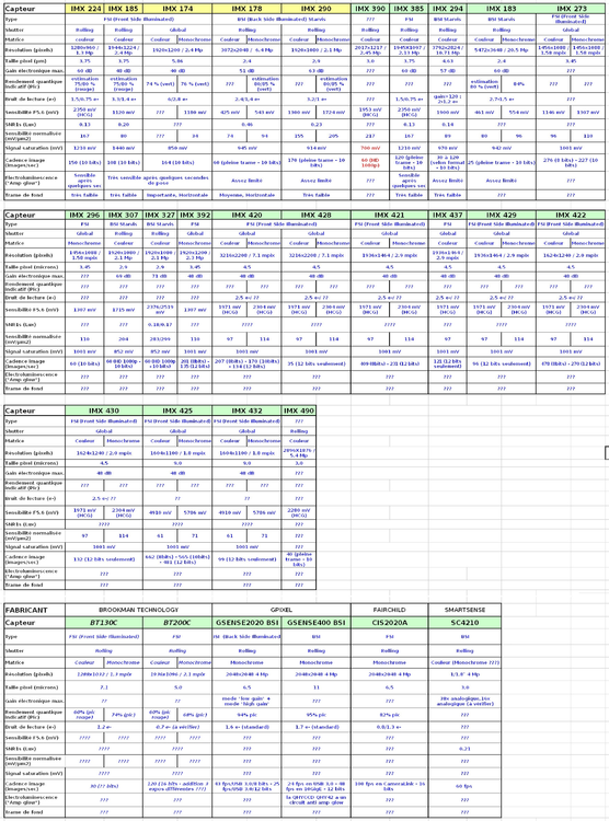

Avais-tu éventuellement envisagé une autre caméra de cette liste et choisi l’IMX 385 car elle offre + de sensibilité ou y en a-t’il d’autres à prendre en considération pour des poses ultra courtes?
il y a 8 minutes, DavidP a dit :
Hello et bonne année à tous!☀️
Aucun Problème Ubuntu, c’est déjà sympa que tu prennes le temps de m’aider😀
Oui c'est ma liste de capteurs potentiellement intéressants en astro.
https://www.webastro.net/forums/topic/155460-comparatif-des-derniers-capteurs-sony-cmos-imx385-imx294-et-imx183/
Il y a aussi les caméras à base d'IMX 294. Mais comme c 'est un capteur particulier, un"Quad Bayer",
il y a encore un doute sur un point très important : le bruit de lecture annoncé par Sony est-il  appliqué
à chaque pixel de 2.4 microns ou alors à un "cluster" de 4 pixels (4.63 microns). Sony a laissé un flou
(intentionnel ?) dans sa fiche technique.
ZWO m'a bien répondu mais je peine toujours à être convaincu. A tort ? A raison ?

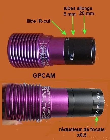

Dit pejive.... Le filtre ircut il faut le mettre en premier?
Camera-filtre-rallonge-reducteur ?
Modifié par mickyman23
Invité ouki
il y a 7 minutes, mickyman23 a dit :
Sur gpcam oui pas le choix....
il y a 25 minutes, mickyman23 a dit :
En théorie on doit pouvoir le mettre  n'importe où. Mais je pense que près du capteur c'est mieux.
De toutes façons il a un filetage spécial.
Les filtres standards se mettent au bout des rallonges
