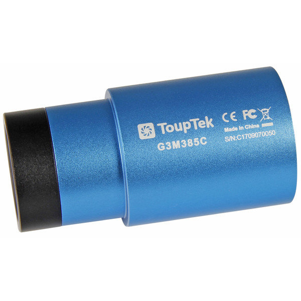

En couleur commencer par un IMX 224 pour du 4/3 ou IMX385 pour du 16:9 est un très bon choix.😊
Je partais sur la IMX 385 oui ! pour le format 16:9, mettre l'objet au bord du capteur et le laisser filer tout le long du capteur. Comme je n'ai aucun suivi, c'est mieux je pense !
Format bâton c'est évident aussi. Je vais regarder ce qu'est l'adaptateur négatif, je connais pas.
Mais d'après toi c'est bon pour cette cam ?

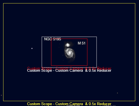

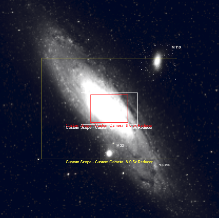

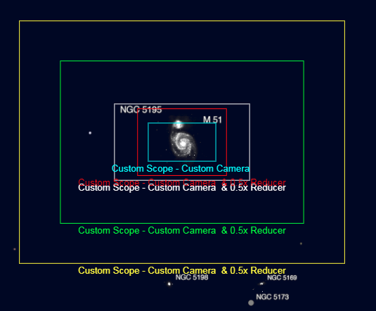

Pas mal le comparo ! Je teste avec ma config. comment tu fais pour ajouter une cam comme tu as fait ? trouvé
Modifié par Maitre Caribou
M31 est immense niveau champ aussi, pour les petits objets comme M1, M27, M51, c'est "nickel".
Par contre, comme je n'ai pas de suivi, la photo stackée aura un champ nettement plus petit, si je laisse filer "longtemps" sur le capteur. Ca demandera de la pratique pour avoir un truc correct j'imagine.

Sans réducteur, avec la IMX 385, M51 rentre difficilement dans le champ, donc pour du stacké sans suivi c'est mort.
En couleur cyan sur l'image = 385 sans réducteur
En blanc, c'est avec réducteur x0.5

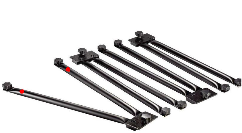

Choisis un capteur plus grand, se sera ça de gagné, et si tu bricoles un peu, fais toi un jeu de tubes plus courts ou remonte le primaire, c'est pas super compliqué à réaliser.

OK donc il faudrait que je raccourcisse les tubes de moitié, grossomodo.
Non…. calme toi calme toi….:coupe:
Il me semble de mémoire qu'il manque 3cm de course à steph sur son XX12g.
Ne coupe rien pour l'instant!!!!:boucher:
ahah je ne compte pas toucher à mes tubes d'origine eh ! :p
3cm ou 30cm c'est pareil, tant qu'il faut couper autant réduire de moitié pour se passer du réducteur de focale, non ?
Sinon autre solution: juste percer mes tubes actuels pour passer les vis, + court qu'aux extrémités, au niveau des points rouges. Ca doit passer je pense sur le primaire ensuite. (il faut trouver des vis + longues bien sûr mais pas un problème ça)
