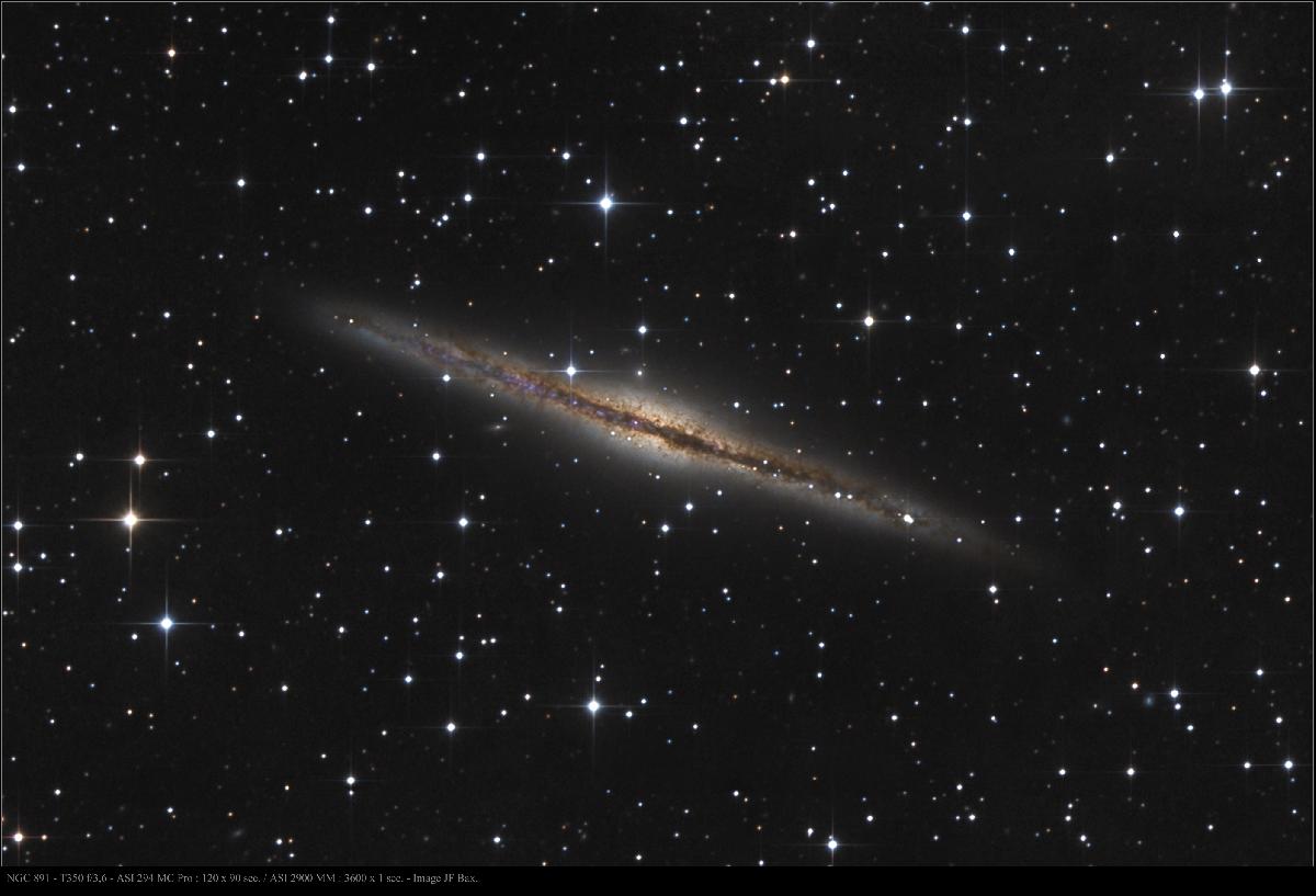

Je vous poste quand même une image dont je suis très content avec la 294 MC Pro (3 h). Car je trouve qu'il y a peu de retours sur cette caméra pourtant exceptionnelle.
Il y a tout de même (c'est mon péché) une luminance ajoutée en poses rapides avec la 290 MMC (1 h = 3600 x 1sec.) pour les détails centraux.
Visitez la full SVP. Tout le fdc est fait avec la 294 MC.
Perso, je trouve que ça DECHIRE. BONNE ANNEE. :x

Magnifique JF, les détails dans la bande sont superbes. Peut être un poil trop poussé au niveau de la réduction du bruit de FDC et en marge en de la galaxie, mais c'est vraiment histoire de chipoter.
Valentin
Bonne première image pour cette nouvelle année d'astronomie. C'est bien fin. Les deux grosses étoiles sont séparées. Tu trouves la 294 très bonne. En dehors de la FWell qu'est-ce que tu as gagné par rapport à la 1600MCC ?
Tu capture en bining 1 ?

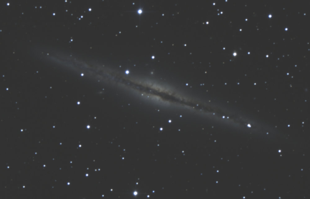

Mais tout d'abord vite fait, la version 3600 x 1sec avec l'ASI 290 MMC. Elle est empilée sous SIRIL et juste rehaussée avec des courbes pour révéler la partie centrale. Le FDC est pourri par les bandes mais ce n'est pas grave. Seule la partie la plus brillante de la galaxie est utilisée via un masque éclaircir sous toshop puis un filtre passe haut en incrustation après déconvolution pour la résolution :

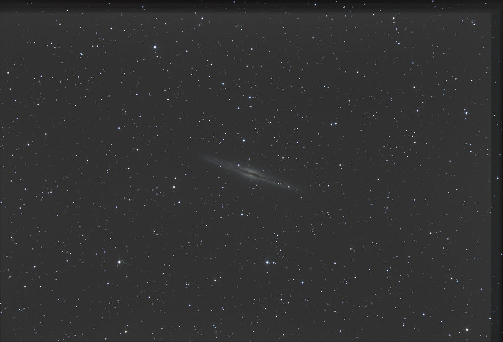

Tout d'abord un empilement de 120 x 90 secondes sous SIRIL avec drizzle 2x, 31 darks, balance des couleurs corrigée, gradient et courbes. Je l'ai ramené à 2000 pixels (sinon c'est plus de 8000). C'est pour voir la qualité du FDC et la faiblesse du bruit. Les couleurs sont bien présentes. Pour le traitement j'ai fait un LAB et une accentuation de la couche rouge par endroits et passage sous REGIM.
Au passage. On note dans les coins que le réducteur/correcteur ASA 0,73 ne va pas au-delà des 22mm donnés par le fabricant. J'ai tout de même un très léger tilt en haut à droite, mais pas gênant car après je vais croper sur la belle.

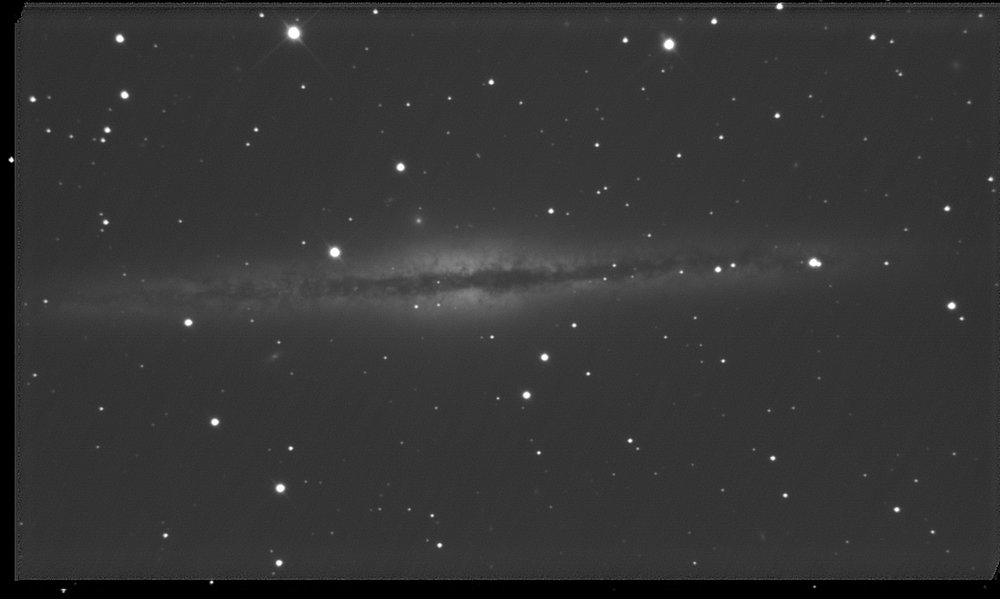

Ensuite, un crop pleine résolution sur la galaxie après drizzle (même image qu'en haut). Le fond montre des objets au-delà de la magnitude 22. C'est uniquement l'image à la 294 qui sert pour le FDC. Celle de la 290 ne vient que renforcer les parties brillantes de la galaxie.
Encore une fois, je trouve que pour un capteur couleur avec des frames de 90s, c'est vraiment très bon en termes de détectivité. Et surtout, les étoiles ne sont pas cramées car la 294 offre une belle dynamique chez les CMOS, malgré le gain assez élevé ici (300).

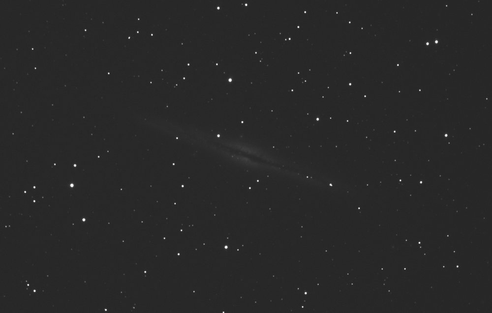

Je vous mets également un crop sur une brute, non débayérisée, de 90s pour exemple :

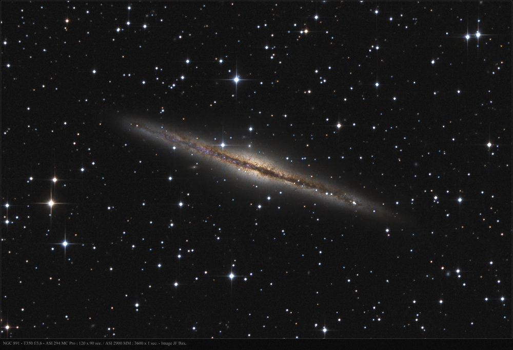

J'en profite pour vous glisser une v2. Le FDC et la couleur des étoiles sont améliorés et les deux étoiles à droite de la galaxie sont traitées séparément pour conserver la séparation visible sur les brutes. Justement suite à une remarque de Christian_d en face :)
