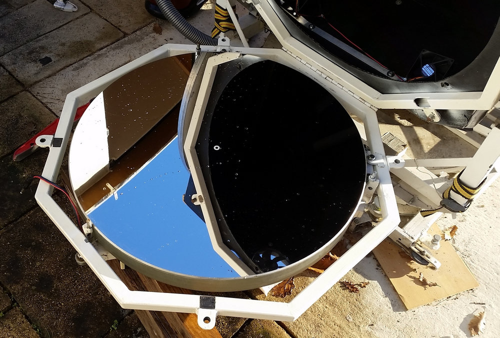

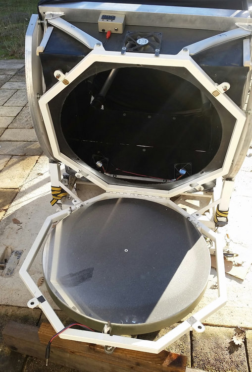

Première résolution de l'année nettoyer le miroir du 625 mm. C'était quand même nécessaire vu la saleté dessus.
Ça va assez vite puisque je dois dévisser les 3 écrous servant de sécurité au-dessus du miroir, puis les 4 gros écrous qui tiennent entre eux les deux octogones
celui supportant le miroir bascule vers l'arrière. Ensuite l'opération de nettoyage classique en gardant le miroir à l'horizontale. Pour le vider et le rincer j'enlève les cales
et l'eau s'écoule.
On voit la différence :

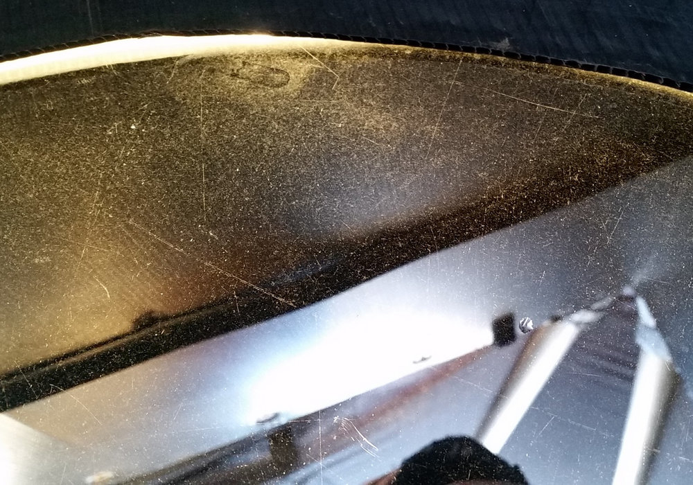

Mais il va falloir envisager de refaire l'aluminure car avec un éclairage par dessous du miroir par le soleil elle commence à être transparente sur le pourtour. Je confirme qu'il ne faut jamais éclairer un miroir
comme ça si on veut éviter une dépression.xD
