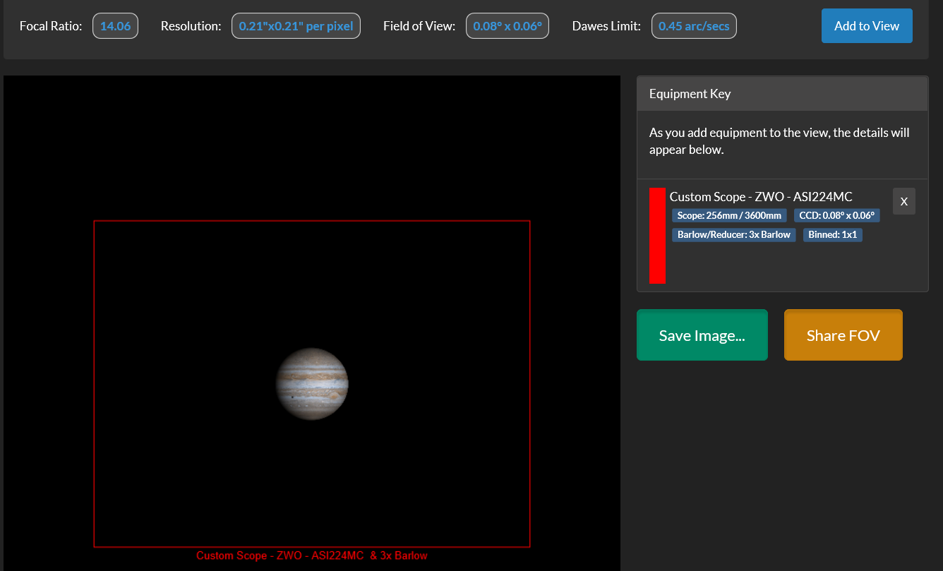

Il faut choisir ton Barlow en fonction de l'échantillonnage
https://astronomy.tools/calculators/field_of_view/
