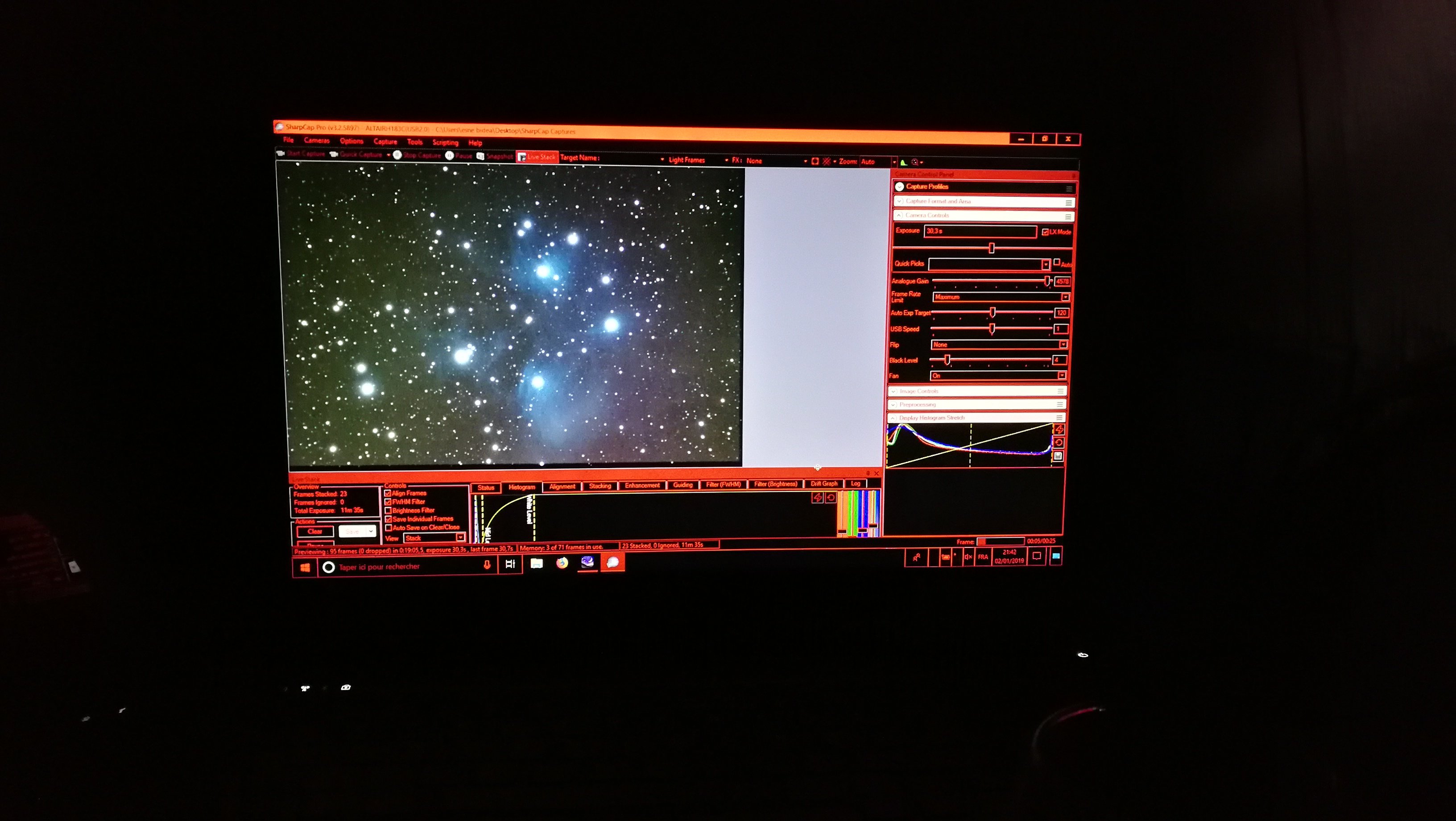

il y a 2 minutes, loye a dit :
Bonsoir à tous 😊
Une petite image en direct de M45 dans mon petit coin du monde 🌍IMG_20190102_214237.thumb.jpg.cc580a3d49fcfb67683216f9f220b8f0.jpg
Moi aussi je l'ai fait ce soir! :eheh:
60 poses de 8sec

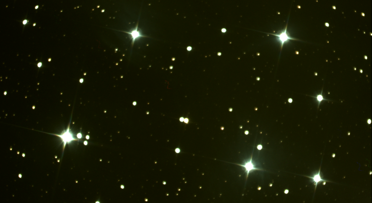

Salut loye,
4sec c'était mon premier essaie, après je suis passé à 8sec unitaire sur le stack que j'ai publier sur ton post.
Toi tu es à 30 sec….
Je suis sur un F/5 150mm avec réducteur de focale x0,5 donc F/D de 2,5 au final

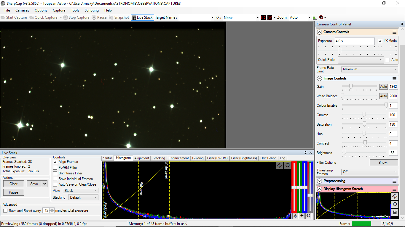

il y a 4 minutes, loye a dit :
Après tu pousse un peu plus la barre du milieux sur l'histo, tu peu bouger indifféremment les trois barres.
La barre de gauche c'est le black level, celle de droite le white level c'est ça?
J'encadre le signal avec ces 2 barres. C'est ça?
@loye je te précise que j'utilise la version gratuite de Sharpcap donc j'ai que la version simple.:eheh:
Quand j'encadre mon signal avec mes barres extérieur, plus je place la barre du milieu à gauche et plus l'image est lumineuse dans sa totalité jusqu'à limite un écran blanc c'est pour cela que je n'ose pas trop la pousser à gauche….

@mickyman23, achete toi la version pro de sharpcap et appuie sur autostrech... il fera le boulot pour toi pour 12€ par an :D
L'idée est de ramener le mid level et white level vers le black level :)
Modifié par Ubuntu
Il faut jouer avec les trois barres pour ajuster l'image, à droite les tons claire, au milieu les tons moyen et à gauche les sombres.
La seul chose que tu ne pas faire avec la version simple est l'utilisation des barre totalement à droite pour équilibrer les couleur et la saturation.
et l'utilisation de l'autostretch :)

il y a 9 minutes, loye a dit :
Dèja, la position des 2 barres exterieur black level et white level doivent bien se situer au début et à la fin du signal?

Quand j'observe le positionnement de tes black level et white level tu utilise au maximum toute la longueur du signal.

15 minutes ago, mickyman23 said:
Mais si je fais ça j'ai vite un écran blanc moi….
Essaye l'autostrech à droite, puis celui du stacking et fais nous une copie d'écran de ton stacking pour voir :)
Cette fonction ne marche pas tout le temps mais moi je l'utilise les 2/3 du temps :D
