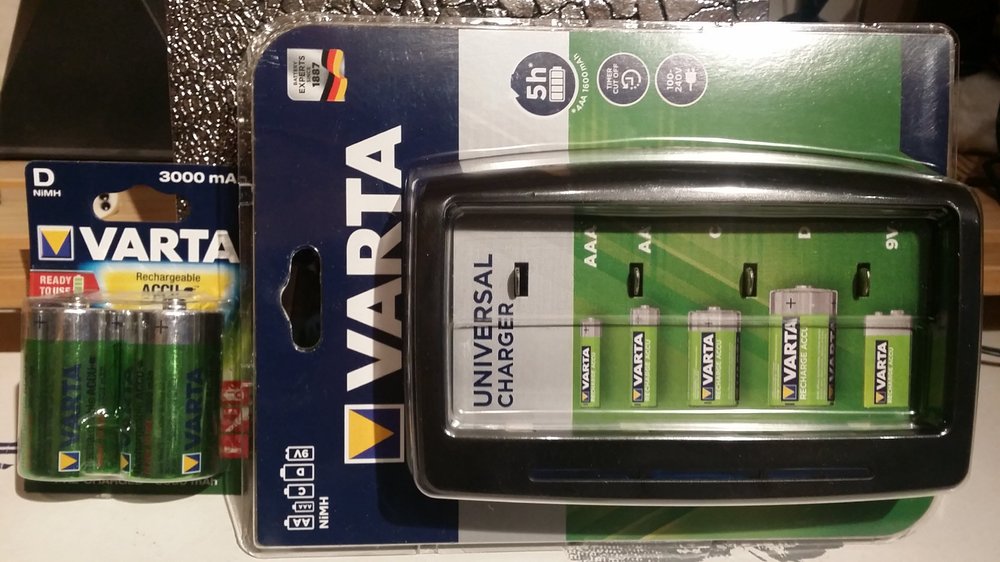

J'ai donc acheté 8 accus 1,5V 3000mAh. Mais je me demandais réellement combien de temps d'autonomie je pourrais espérer ? Ou si j'avais pas fait une bêtise en achetant ces accus et que je ferais mieux de les retourner avant de les avoir sortis de leur emballage ?

oublie les piles rechargeables elles font 1.2 v au lieu de 1.5 sauf a prendre des triées et ampérage fort (2.5/3 amperes)
il y a 35 minutes, Maxmax74 a dit :
montre moi ca un peu quelle marque       Nimh?
Quel chargeur utilise tu?
si il sont neuf il faut bien les roder et les controler  tu obtiendra une qualité dans le temps et une durée de vie augmenté.
penser également  a effacer l'effet mémoire de temps en temps c'est important  surtout a 3 amperes

il y a 22 minutes, ouki a dit :
Effectivement, j'ai même pas fait attention à ça 😖
Jpense effectivement que je vais retourner la marchandise et aller chercher une batterie. Par contre ça se passe comment pour brancher la monture dessus ? (et à l'avenir un pc et tout autre matos)
