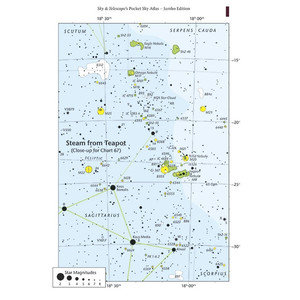

Tu as le cherche étoiles Rob Walrecht qui est vraiment très bien.
Tu as dessus les Messiers et NGC sans que ça devienne le bazard.
Ici un petit extrait autour d'Hercule :
11E90 chez teleskop service :
https://www.teleskop-express.de/shop/product_info.php/info/p2305_Planisphere---50--Northern-Latitude---English-version.html
j'ajouterai qu'une simple paire de jumelles à main bon marché peut aider aussi, même si l'image qu'elle donne est entièrement redressée et que le cerveau doive s'adapter passant des jumelles au newton... sur le pocket atlas les images le sont, redressées. Mais on y arrive tous ! Pour le ciel profond, entre les étoiles, il te faut voir, à l'oeil comme des tentures de velours noir insondables : là il est bon et même une 60 mm montre une centaine d'objets, alors un 150....

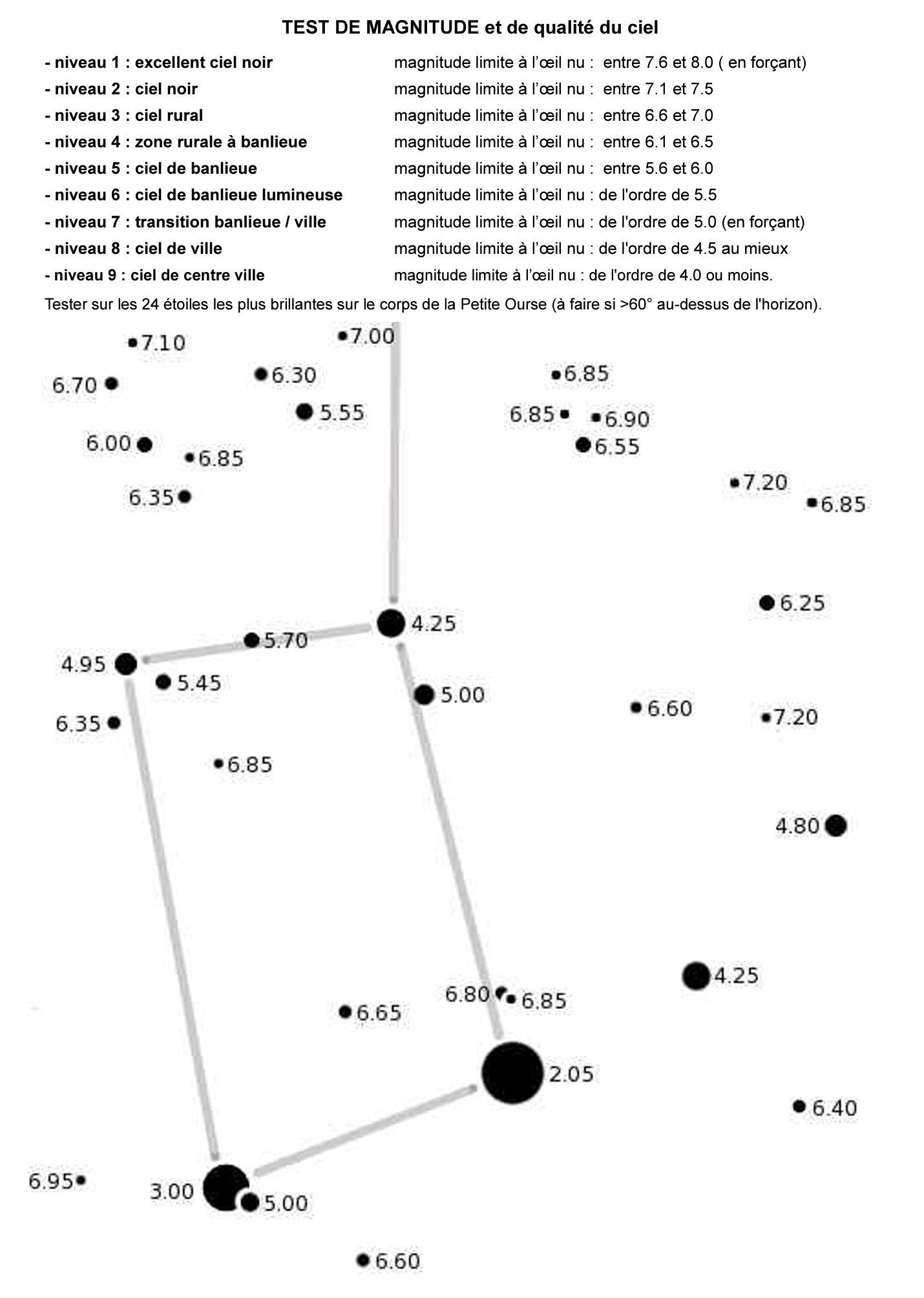

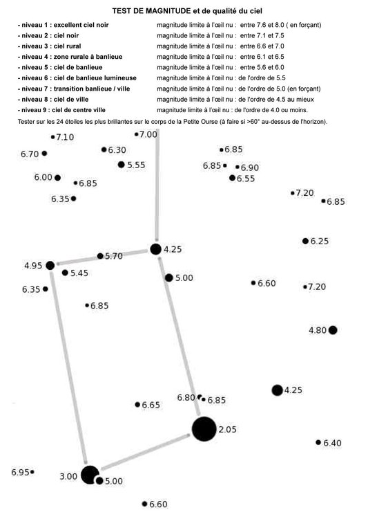

un petit test de ton ciel et de ton acuité visuelle sur la petite ours
@GreenoodIl a une sacré acuité visuelle celui qui a fait ton tableau! Dans mon ciel rural à 800m d'altitude (SQM autour de 21) personnellement à l'œil nu je ne distingue pas les étoiles de magnitude supérieure à 5.
Modifié par julon2000
il y a 11 minutes, julon2000 a dit :
C'est possible 😁
Ca remet un peu les pendules à l'heure, à force de lire partout que mag 6 c'est visible à l'oeil nu
il y a 36 minutes, julon2000 a dit :
Houla oui j'avais pas fait attention aux "niveaux", mag 4 en centre ville ça me paraît optimiste, ciel rural à banlieue ça me correspondrait, mais entre 6,1 et 6,5 même pas en rêve.
Quant à la mag 8 carrément là ça laisse rêveur.
Par contre l'indication de la hauteur de 60° est vraiment à prendre en compte, du coup actuellement mieux vaut se lever tôt pour l'avoir aussi haute.
il y a 32 minutes, Greenood a dit :
Peut-être qu'on a pas tous la même interprétation de ce que signifie "visible à l'œil nu" :) Personnellement pour pouvoir me servir d'une étoile comme guide pour cheminer à l'œil nu vers un objet, je ne crois pas pouvoir aller au-delà de la magnitude 5; mais ma vision n'est pas parfaite, je suis astigmate.
Bon ça me turlupine cette histoire de Mvlon, j'ai donc fait le test pour voir ce qu'il en est réellement, réalisant que c'est quelque chose que je n'avais jamais fait.
Donc un papier, un crayon, une lampe rouge direction le jardin, je vise Cassiopée qui est au zénith.
Le ciel (sans Lune comme vous vous en doutez) est très moyen pour mon site, laiteux, présence de voiles d'altitude. Humidité importante, et aussi forte turbulence (je ne sais pas si ça a un impact). Eclairage public en fonction. Temps d'acclimatation à l'obscurité (toute relative) de 15min. La Voie Lacté est facilement visible, sans aucun éclat mais bien là.
Typiquement le genre de conditions où je ne sortirai pas un instrument à moins d'être mort de faim.
Résultat: la plus faible étoile perçue, en vision décalée mais assez nettement pour la placer sans équivoque est Phi CAS, de magnitude 4,95. Vous savez c'est l'oeil de l'amas de la chouette...
Donc je suis assez surpris d'atteindre quasiment la mag 5 vu les conditions, j'ai hâte de réessayer dans de meilleures conditions, et cet exercice me permet de revoir mon échelle d'appréciation. Je mange donc mon chapeau et reconnaît que le document posté plus haut par Greenood n'est pas si délirant.
