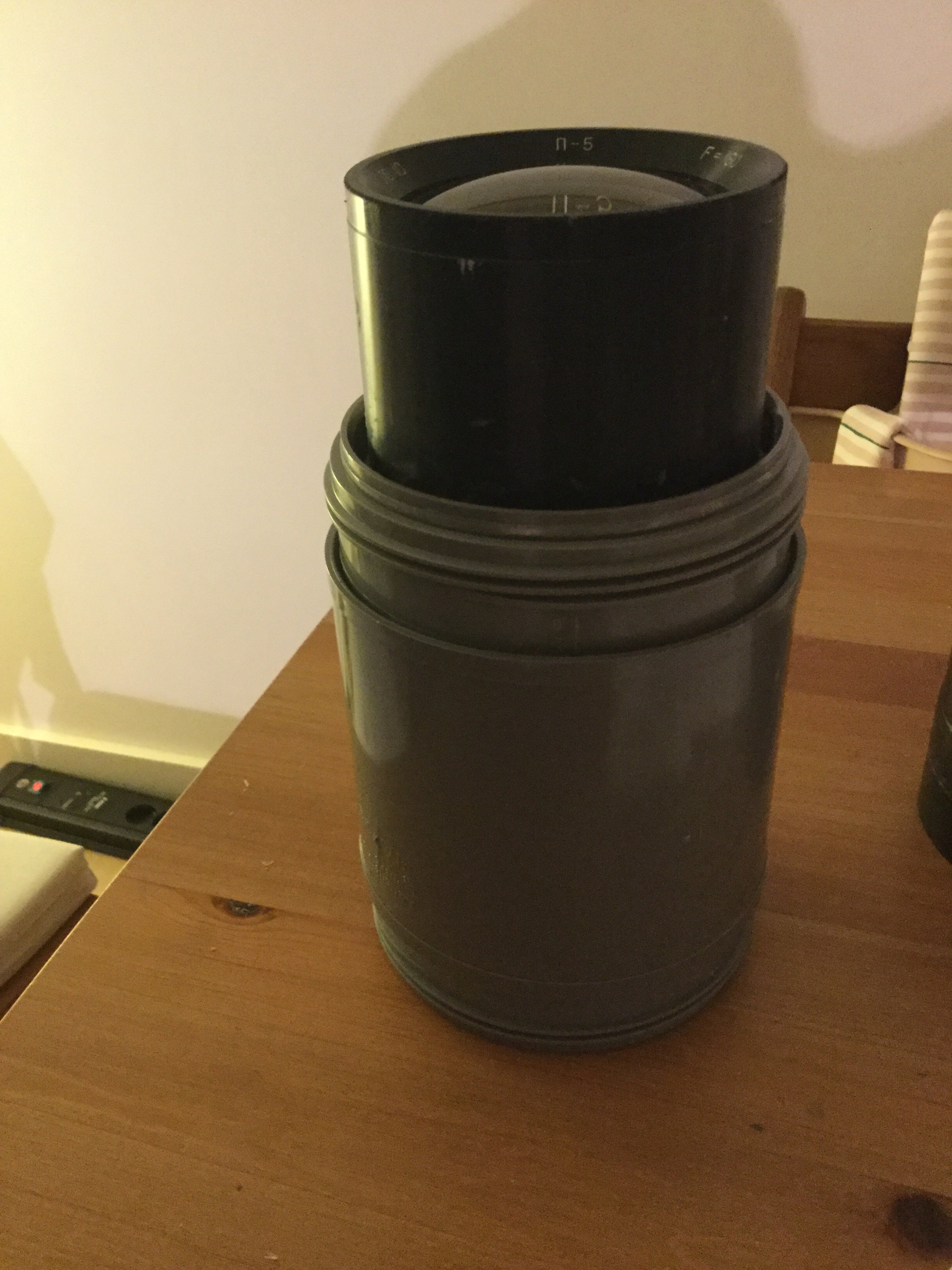

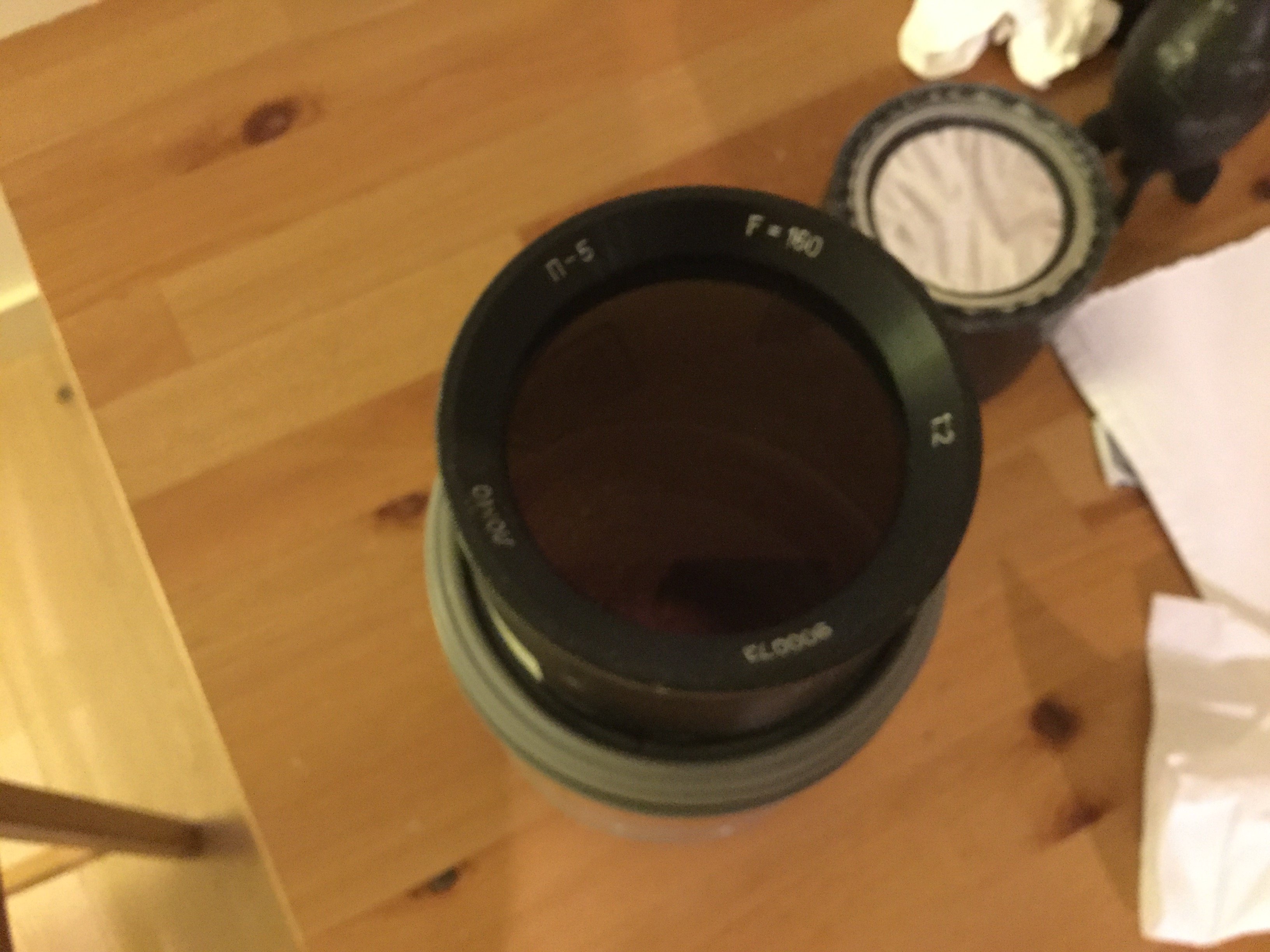

Petit passage pour partager avec vous les "premieres lumières" percues par mon petit bricolage du moment...
- Camera Orion Starshooter Deep Space Imager II monochrome (SSDSMI-2): capteur ICX429ALL
- Objectif de projecteur russe, LOMO: D=80 mm, F=160 mm, F/D=2
- Bouts de PVC, Manchon, Tape... :D
Driver: Maxim DL (vers. 1.09)
sur notebook Medion "akoya", Windows XP...
Bref du Vintage de 10-15 ans d'age...

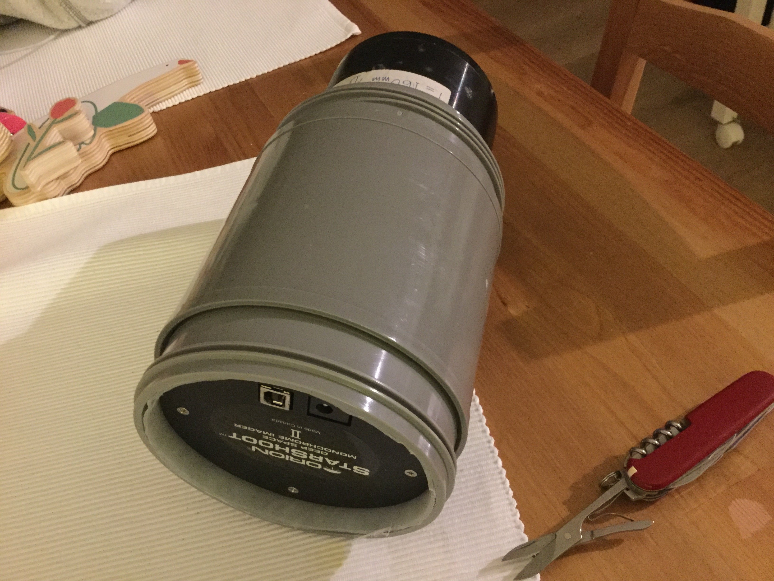

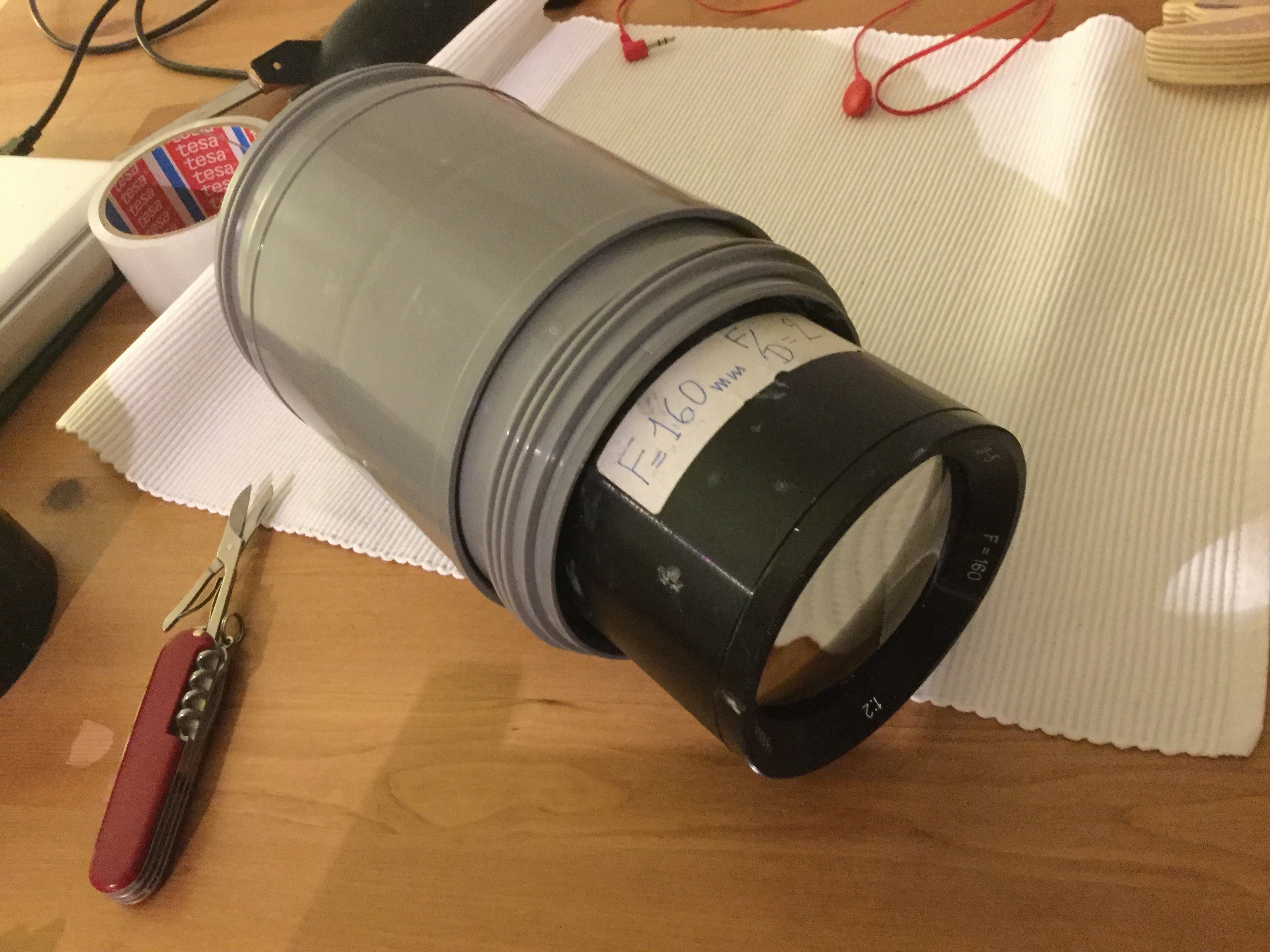

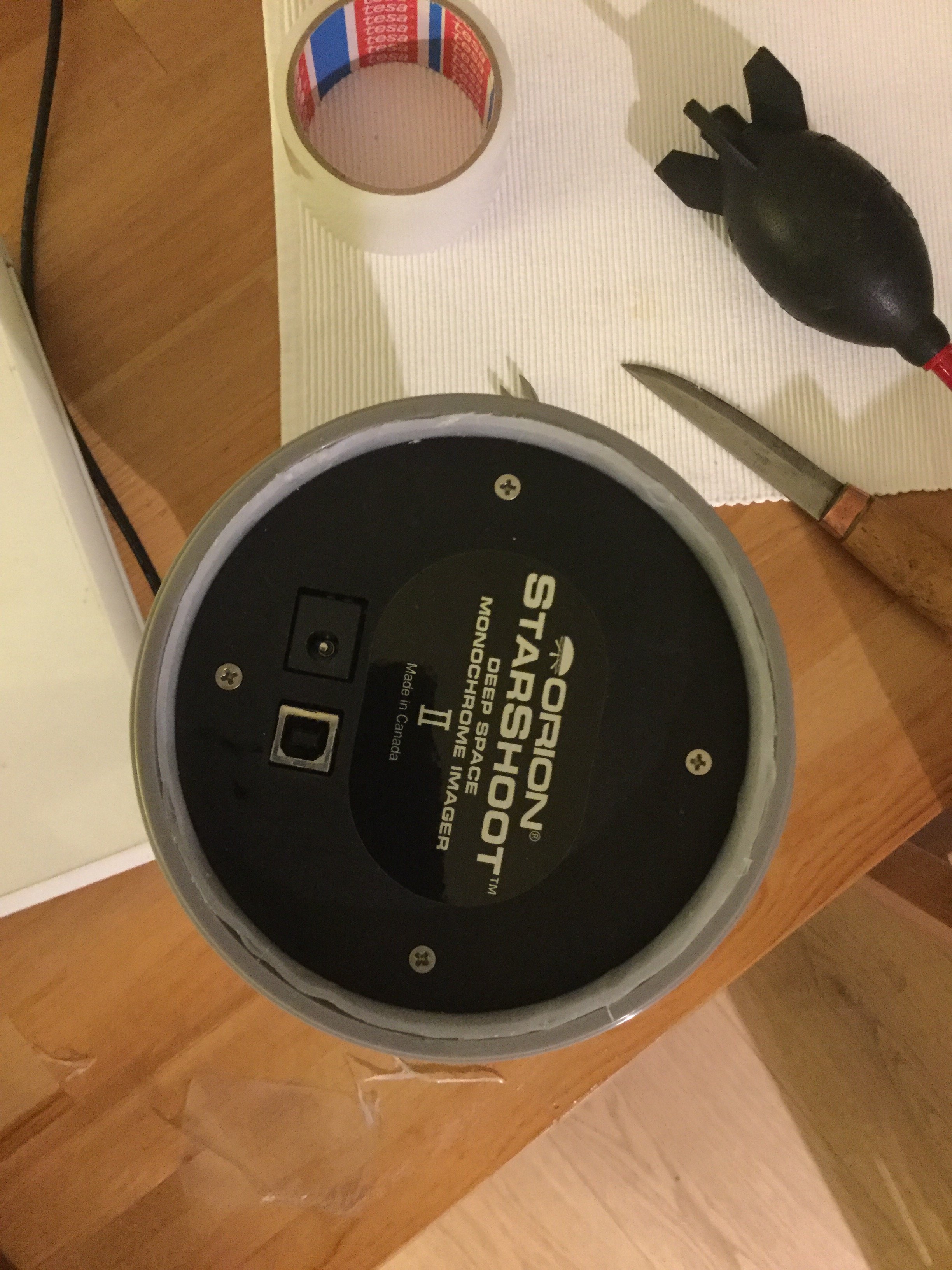

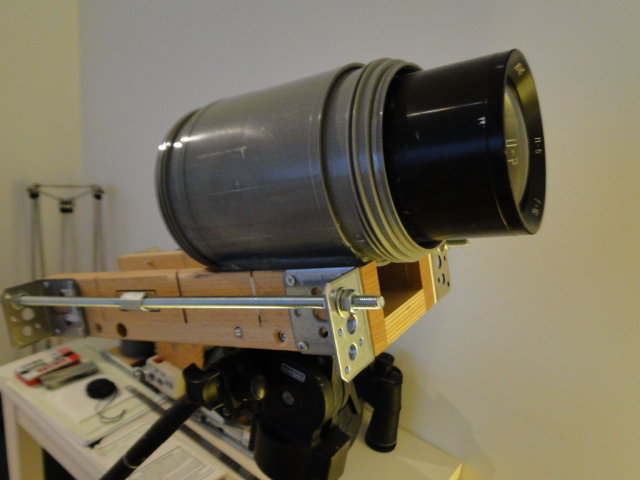

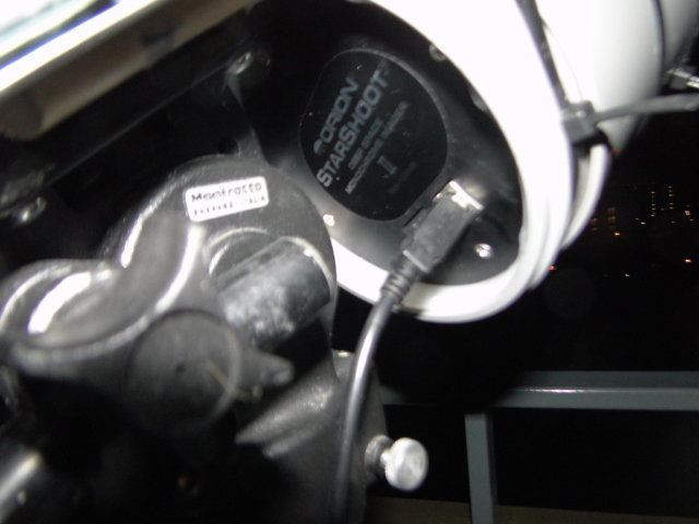

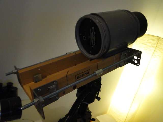

Et quelques photos du bouzin rapidement monte a l'arrache sur un trepied deja bien occupe... et du montage...

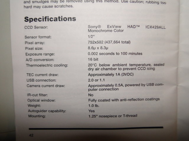

et ici les caractéristiques de la camera...

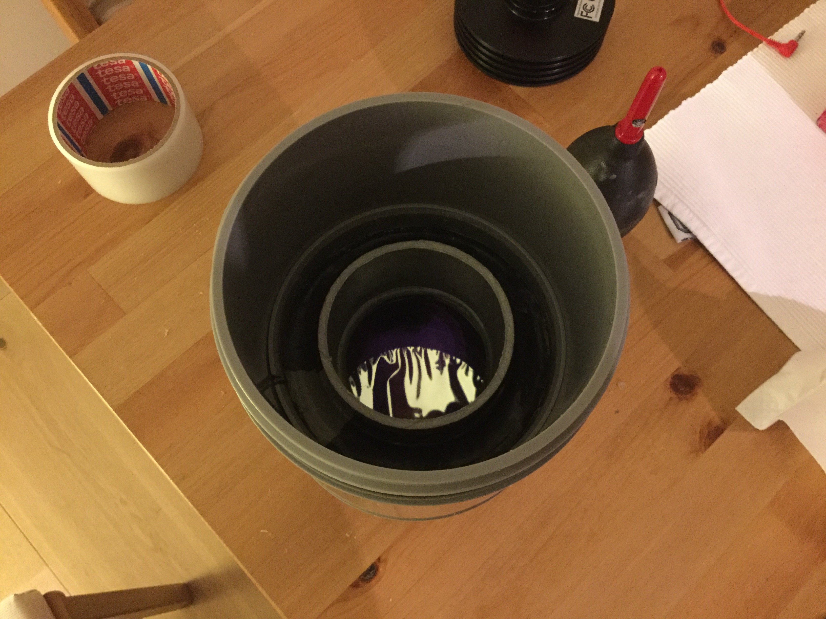

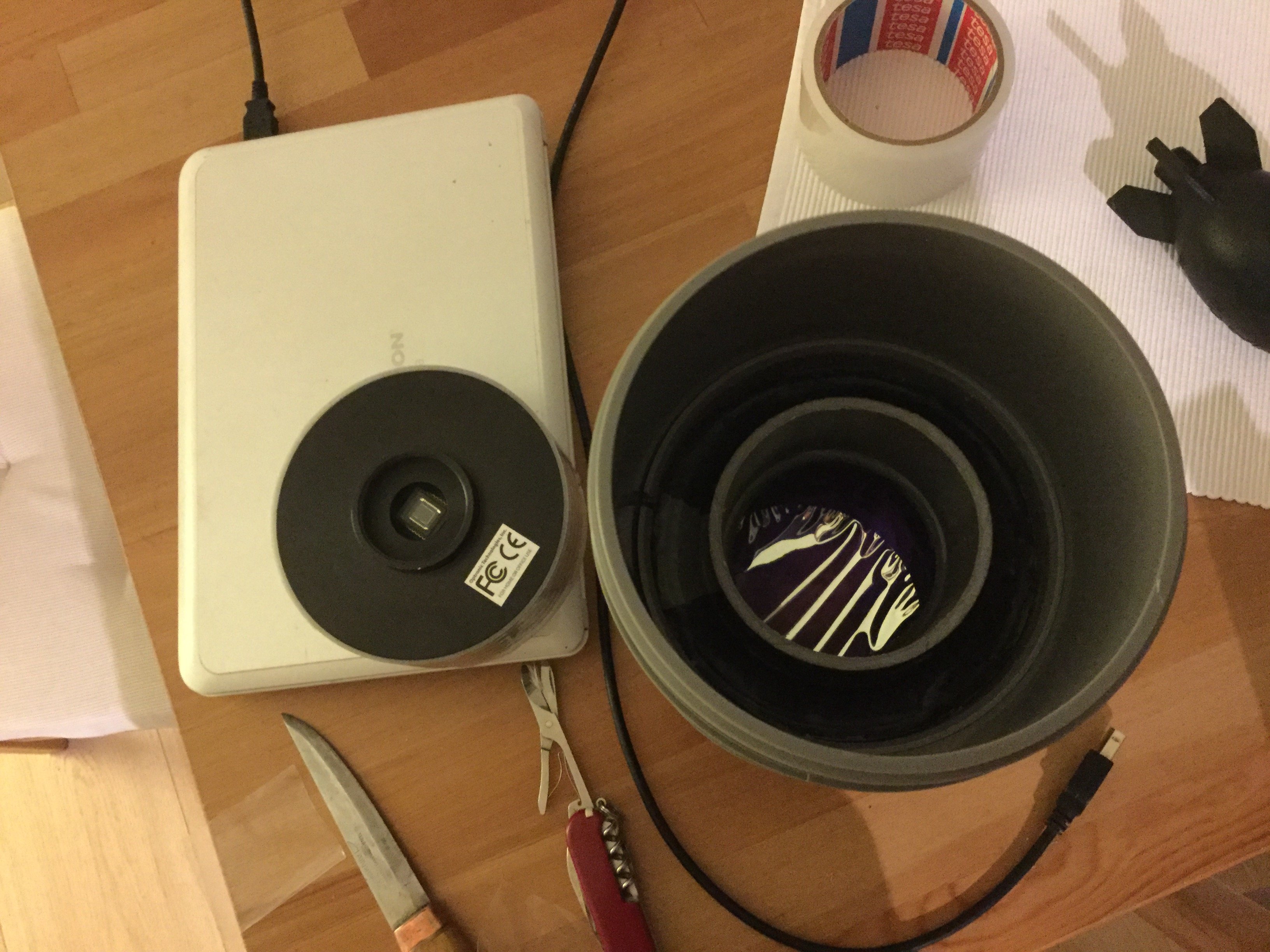

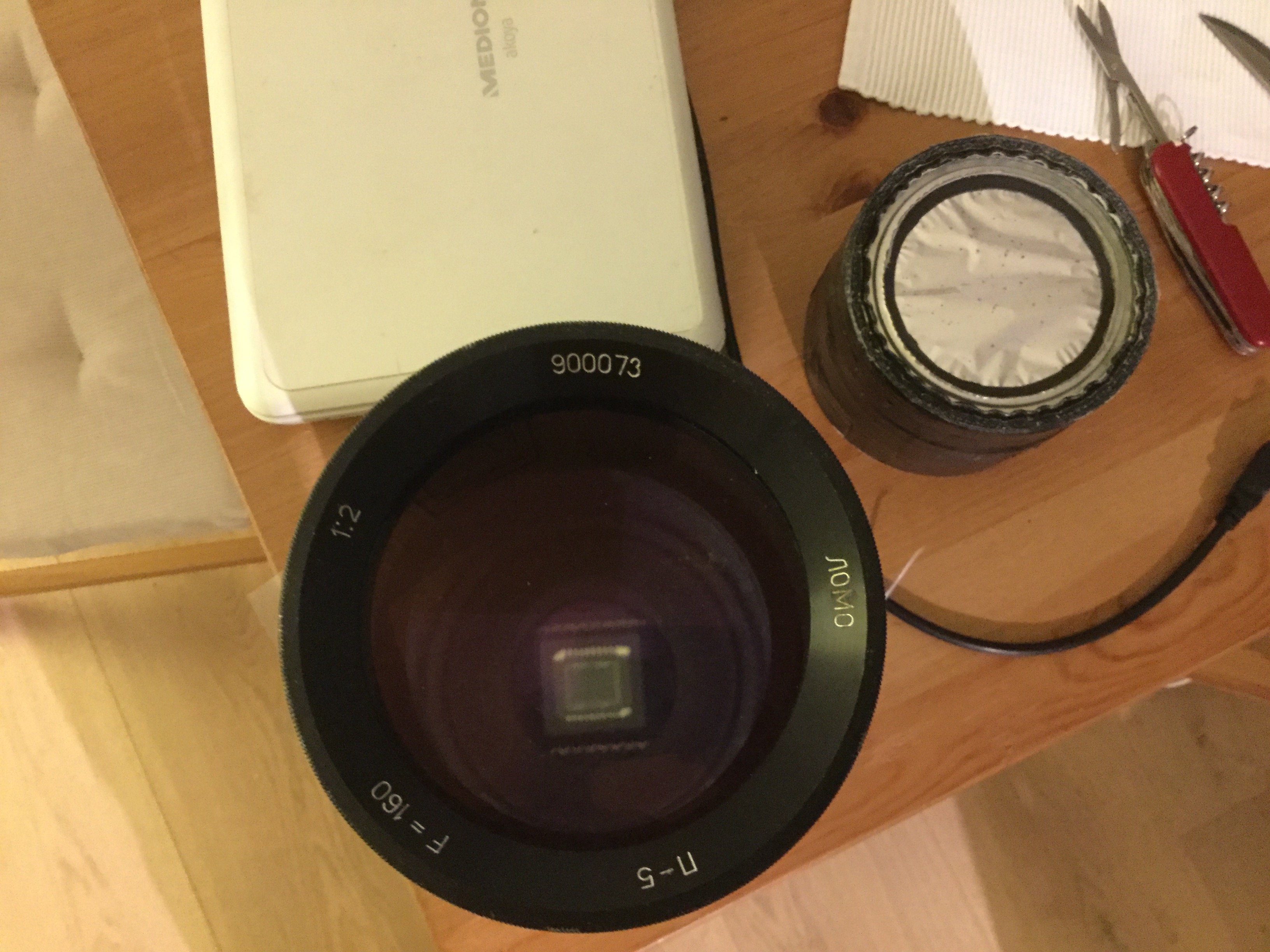

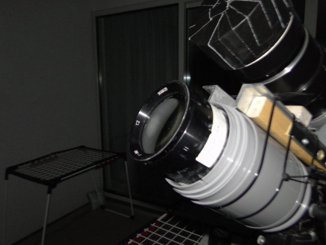

Le montage a proprement parle...
Reste a baffler proprement l interieur du fut du dispositif avec un papier ou velour bien noir, et installer l ensemble proprement sur un trepied dedie...
Juste quelques essais modestes, mais ben sympas et qui m encouragent a encore "cambouiner" sur ce systeme...

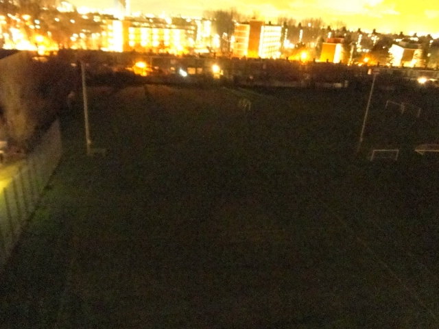

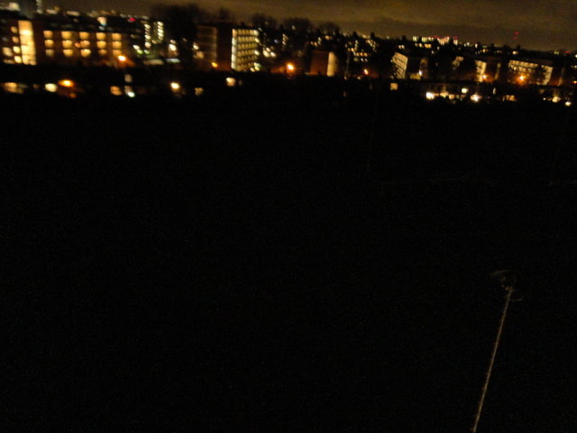

Et avec une petite photo "d'ambiance" representant bien le "merveilleux ciel" urbain que j ai chez moi habituellement (photo prise il y a 5 mn, juste apres cette dernier video...)... :/
Ca vaudrait vraiment le coup de faire quelques km (ou beaucoup plus... :D)  pour trouver un bon site...

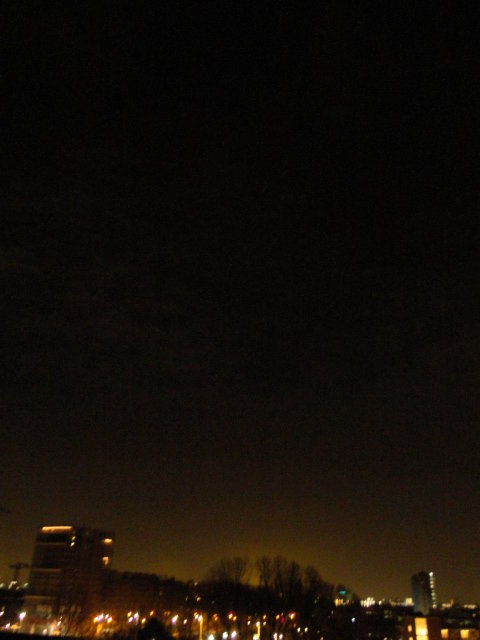

Temps de chien hier soir comme d'hab, au Royaume des Pays-Bas... :D, mais une petite fenêtre de ciel "clair" m'a quand même permis de continuer mes essais...
Admirez la pureté et transparence de mon ciel... :D :D :D

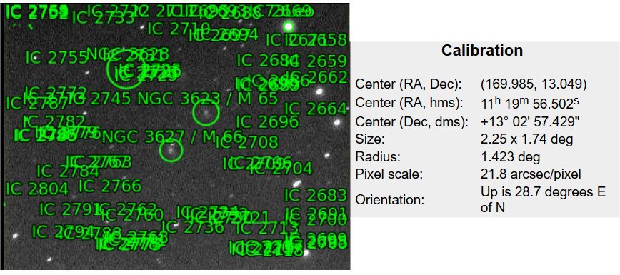

Je fixe mon programme sur 2 "cibles" un peu moins évidentes qu'Orion et surtout dont je suis sûr de ne pas être capable de les voir sous conditions de ciel équivalentes si j'utilisais un scope de même diamètre que ce que j'utilise maintenant en VA, en visuel pur en supposant la pupille de sortie du scope matchant ma pupille d'oeil dilatée au maximum.

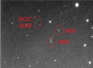

Les 2 cibles:
- Dans Orion, la nébuleuse de la flamme (déjà testée), mais surtout la nébuleuse à côté de la tête de cheval.
- Dans le lion: le triplet galactique:  M65, M66 et NGC3628.
Optique: objectif achro (projecteur russe LOMO: D=80mm, F= 160 mm, F/D=2)
Caméra: Orion SSDSMI-2 Monochromme (ICX429ALL).
Binning 2x2
ici a été extraite de la "sequence video" 2 images correspondantes.
C'est ce que j'avais à l'écran et voyait en live pendant que cela exposé.
prises unitaires, pas de stacking, pas de dark. Brut de décoffrage avec juste en début d'observation l'ajustement de l'histogramme.
Je n'ai pas filmé comme la première fois mon écran en train d'afficher, car vue le defilement nuageux à ce moment là, j'ai préferré ne pas quitter mon écran des yeux et profiter de la moindre trouée pour observer...

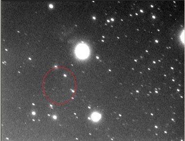

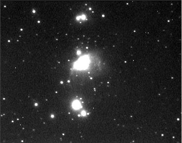

- Orion: Nébuleuse de la flamme et tête de Cheval en dessous (on la devine tout juste...): temps de pose unitaire: 6s (max acceptable pour moi, avant que le file d'étoile me gene esthétiquement...)
Ici avec un cercle pour entourer le cheval dont on devine la tête...

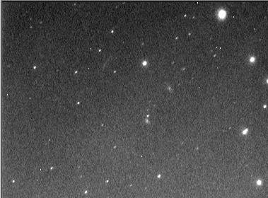

- Lion: le triplet galactique:  M65, M66 et NGC3628: temps de pose unitaire: 4s
Alors, attention, les photos ici ne sont pas une fin en soi, juste une nécessité pour pouvoir partager avec la communauté ici. Donc quelque part, elle n'ont aucune valeur comparative avec d'autres travaux astrophotograhique classiques, ou même VA bien plus abouti... elles sont là pour juste illustrer une capacité de detection en VA, dans des conditions vraiment pas terribles, et avec un petit materiel plutôt low budget et accessible...

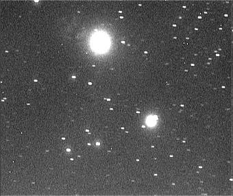

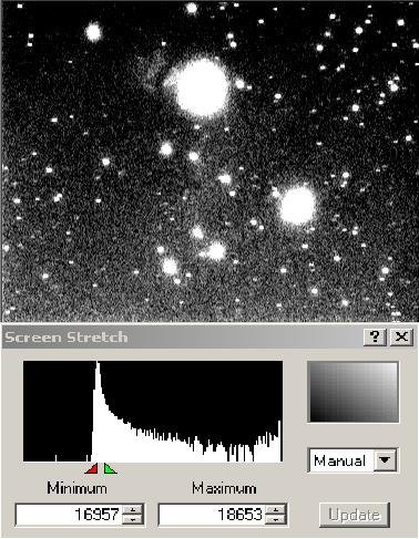

Retour sur Orion encore, star du moment:
M42, que j'ai voulu faire un peu plus ressortir... et une tête de Cheval un peu mieux visible que lors des precedents essais...
Temps de pose unitaire (pose unique): 6 s
(Après re-visualisation... cette dernière, mis à part la tête de cheval un chouilla plus visible, est plus moche que les precedents de la meme zone... mise au point, histogramme, temps de pose un poil plus court, patienter pour un ciel plus propre, vraiment plus propre... :/ )

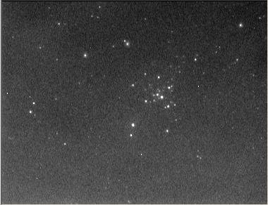

un amas ouvert pour voir ce que cela donne:
M41 dans le Grand Chien.
Temps de pose unitaire de 2s, plus bas sur l'horizon, donc souffrant de la pollution lumineuse...
On voit bien le phénomène du sous-échantillonage et l'effet de la variation d'histogramme, combiné au début de filé, en fonction des cibles M42 et la tête de Cheval, avec toujours cette recherche un peu délicate de compromis entre la luminosité et l'échelle dynamique de l'image...

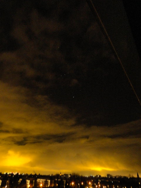

Photo de l'état du ciel ce moment là, l'étoile visible est Sirius...
Et une petite video montrant le dé:filement du voile nuageux devant M41 en cours de visualisation...
https://www.webastro.net/uploads/monthly_2019_01/MAQ06254.MP4.97eb8e4e90d441ff0dcc396942e41da9.MP4

Le 08/01/2019 à 11:45, lambda a dit :
bonjour
je vois que nous avons le même fournisseur de matériel :lol:
Les tiges filetées c'est pour mettre des contrepoids ?
Sinon bravo pour les images, même avec les nuages; c'est instructif.
Chez moi on attend toujours une ouverture depuis un mois :cry:
Merci Pejive...
:D niveau fournisseur comme de la météo d'ailleurs, il faut vraiment faire "feu de tout bois".... :D
Les tiges filetées ont plusieurs fonctions "hautement avancées"... :D:D:D
Le berceau de la scie à onglets est un support impec pour ce genre d'horreur... Mais les onglets diminuent forcément la rigidité de l'ensemble. Du coup, bien que nativement cela suffise largement pour mes bricolages pervers, :D étant plutôt "bretelles et ceinture", j'ai preferred rajouter ces tiges comme "raidisseurs".
De plus, en confectionnant sur mesure des petits chariots à visser dessus, je peux accessoriser à volonté mon montage: rajout de pointeur, chercheur, optiques additionelles (reducteur, écra, filtres....), système de mise au point si je veux changer de caméra ayant d'autres formats physique, etc...

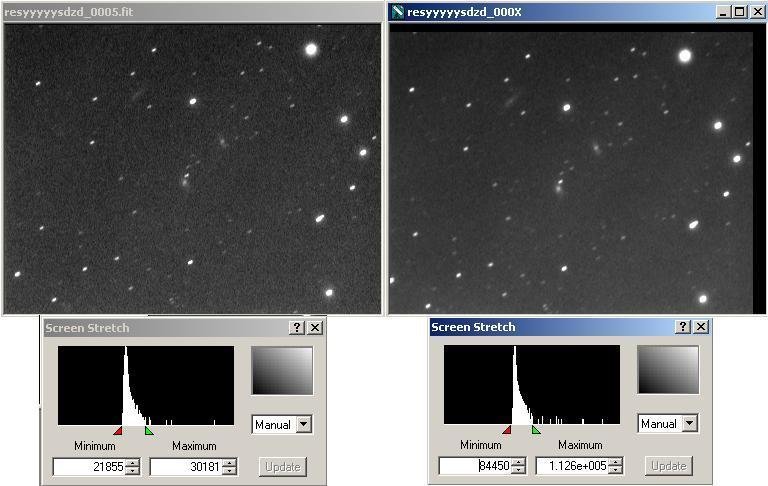

Cette fois, j ai essayer de faire quelques darks que j ai soustrait a la volee...
Mais il faudra que je refasse cette manip plus proprement, car mon "maitre dark" a ete obtenus avec des poses unitaires de 4 sec (10 poses), cumulees et moyennes par Maxim DL , alors qu'au final, mes poses unitaires des objets que je visais, elles faisaientt 5 secondes... J'ai change au dernier moment mon temps d'exposition qui aurait du rester a 4 secondes, et comme ici les éclaircies, ca disparaît comme neige au soleil... je n 'ai pas pris le temps de refaire proprement mon maitre dark et ai fait uniquement avec ce que j'avais "sous la main"...
Mais quand meme, j'arrive a gagner en contraste et en finesse d'image en soustrayant de facon "bancale" mon maitre dark bricole.
Bref... Toujours  faire mes gammes sur M42 et la zone de la nebuleuse de la flamme et de la tete de cheval...
Ca commence a bien ressortir! :)

Ici j ai mis en panorama aussi les histogrammes... l'echelle en ordonnee du nombre de pixels/valeur d'intensite (en abscisse) est arbitraire... Ce qui est interessant, je trouve c'est de voir que l'histogramme pour Orion M42/M43, cible lumineuse et etendue est plus "gras" que celui de la nebuleuse du cheval et de la flamme...
Clairement pour Orion, on a les coudees franches pour jouer du curseur et essayer d'obtenir une image a l'echelle dynamique la plus grande possible, sans perdre en contraste et luminosite...
Ce qui n'est pas le cas pour la nebuleuse du cheval et de la flamme, ou il y a moins de signal et il faut du coup un peu finasser et chercher le compromis pour obtenir une image exploitable...

Pour ce genre de cas, pour avoir le beurre et l argent du beurre, il faut poser unitairement plus longtemps, et/ou stacker... et/ou utiliser des optiques encore plus lumineuses ;)... modulo la recherche du plus beau ciel possible... 😕 Bref, pas ici... :D
a+,
Lambda

Voili voila, comme promis une premiere fournee "tests en mode vision nocturne terrestre"...
Speciale dedicace pour Ouki!
Alors, tests fait dans mon environnent urbain immediat, donc pas si noir que je le voudrais, mais quand meme en essayant d'utiliser une poche d'obscurite juste en face de chez moi: un terrain de foot et ces alentours immediats...
Quelques photos, comme point de vue de reference, pour vous donner une idee de la visibilite a l'œil nu.
Et ensuite quelques videos (un peu longues, n hésitez pas a glisser le curseur de lecture...)
De facon generale j'ai vise:
- pour la premiere video: le fond du terrain de foot, a environ 120-150 m de distance et les batiments/vegetation et structures attenantes qui le longent...
Ici, 2 photos a l APN avec les réglages qu il faut pour obtenir une visibilte equivalente, modulo le facteur d echelle... l'APN n'etant qu'un simple bridge avec son objectif integre, mais a l ouverture du meme ordre de grandeur que celle de l objectif de ma camera (ouvert a 2)...
3200 ISO, temps de pose de 4 secondes, ouverture d'objectif de 2.8.
- pour la seconde video: les détails du toit de l immeuble a la gauche du terrain de foot, avec un revetement de gravier sur surface goudronnee... Tres interessant pour les tests optiques, tant niveau resolution que sensibilite.
Ici photo prise a 1600 ISO, 13 seconde d exposition et objectif (zoom) ouvert a 5.
- pour la troisieme video, retour sur des arbres au fond du terrain plus ou moins en face de chez moi, pour peaufiner les tests...
Ici, en compraison, une photo prise a 3200 ISO, 3 sec de pose, ouverture de 5.2 (necessite de zoomer optiquement pour que les échelles collent....) avec un bridge SONY DSC HX1,
Inaccessible en mode video normal avec cet APN...
C'est un peu cahotique, je m'en excuse, mais entre diriger la cam, filmer l ecran et faire les réglages... pfiouuu... pas assez de 4 mains...
En resume:
- en mode VN terrestre, ca marche, sans aucun doute... Suivant les réglages, je pense sincèrement qu'en terme de seuil de detection et sur la base des critères de Johnson, je cotoie les perfs d'un bon gen II "analogique" equipe de son optique d'usine (souvent ouvert entre 1 et 2), en faisant abstraction du lag video du systeme camera, qui n existe pas avec les intensificateurs de lumières classiques, sans souci... (je ferais des tests "sur banc" avec mire pour aller plus loin dans le detail...)
- je dois arriver a ce que le lag d affichage des images correspondent autant que possible au temps d exposition unitaire choisi +un epsilon de temps de calcul le plus court possible... DD virtuel, rajout de RAM physique, autre astuce... PC de brocante + performant :D :D :D je suis en train de bosser dessus...
- de l optique encore plus rapide (toujours dans les 150-200 mm de focale, mais ouvert a 1.5 voir moins... mais cela devient rare et exotique a trouver, surtout a prix "acceptable", retour a l option reduction poussee...)
- Utiliser le module Peltier integre, pour reduire le bruit thermique du capteur, en bricolant un peu dessus... y a des trucs qui me chiffonnent a son propos...
Juste pour avoir une idee supplementaire sur les capacités de ce vieux bouzin...
a+,
Lambda
Modifié par lambda

Bonjour les amis. :)
Je continue trankilou mes essais et le remplissage de mon petit "carnet d'expérimentations".
Bon, j ai profite d'une trouee nuageuse d'environ 3 a 4 minutes sur la constellation du Lion pour refaire une image du trio M65, M66, NGC3628, avec toujours le meme set up sur trepied photo/video, mais cette fois ci en refroidissant le capteur avec le module Peltier integre de la camera, et en faisant de la soustraction de dark automatique "a la volee".
J ai utilise un temps de pose max de 6 s (c est mon max acceptable de tolerance de file d'etoile)
Bin X2, comme d'hab...
Je n'ai pu obtenir que 4 images successives vraiment exploitable, avec donc un rafraichissement a l ecran de 6 s, avant que les nuages ne reviennent combler ma trouee providentielle. Donc 24 secondes d'observation en mode VA en direct sur mon balcon, mais c'est passe... :D
Ici une des 4 images, et a cote a droite un premier essais de stack, juste bricole rapido en 2/3 minutes sur mon balcon, a la fin de la "prise de vue", avec alignement manuel sur 2 etoiles.
On voit bien le gain en S/N et le lissage du bruit...
Dans l'image stackee (stack en 4X6s), on voit bien du point de vue valeur limite basse et haute de l histogramme, en essayant d'englober dans les 2 cas, de facon similaire qualitativement parlant la plus grande partie exploitable du pic, que la distribution des pixels en fonction de leur luminosite est beaucoup plus etalee que dans l'image unitaire de gauche.
Voila juste 2/3 petits trucs en plus, histoire de grapiller le moindre avantage technique qui permettrait de chopper plus de photons et de mieux les utiliser... ;)
A+,
Lambda
Modifié par lambda
Invité ouki
EH EH    ça commence a s'affiner pas mal:pou:
bonjour
 :pou: Très intéressant et encourageant pour ceux qui galèrent comme moi.
Je vois que les étoiles restent relativement grosses; çà me rassure car c'est toujours ce que j'obtiens.
J'ai soumis l'image à Astrometry.net . Ben y a du beau monde! :D
Je n'ai pas encore regardé les magnitudes, mais çà ne doit pas être mal
Oui oui, Ouki. :)
Et le brin de stack facile en fin de session fait un petit cliché souvenir sympa!
Cette vieille version de MaximDL est rustique mais offre aussi de bonnes fonctionnalités pour du stack avec alignement manuel..
Prochaine fois, j'empilerai sur 10 ou 15 images avec des temps de poses de l'ordre de 4s pour diminuer le filé d'étoile...
Mais attention, pour moi, le stack final reste une belle cerise sur le gâteau... Mais le but premier restant toujours du "Live video" ;)

Merci Pejive! C'est genial ce que tu me montres! faut que je m'y penche pour le sûr...
Si tu peux en effet me donner quelques infos niveau magnitudes limites atteintes, je suis aussi preneur!
Merci à toi par avance!
Pour les grosses étoiles, entre le sous-échantillonage, le bin 2X2 et la mise au point à affiner, ce peut s'arranger un peu encore, je pense...
À+,
Lambda
