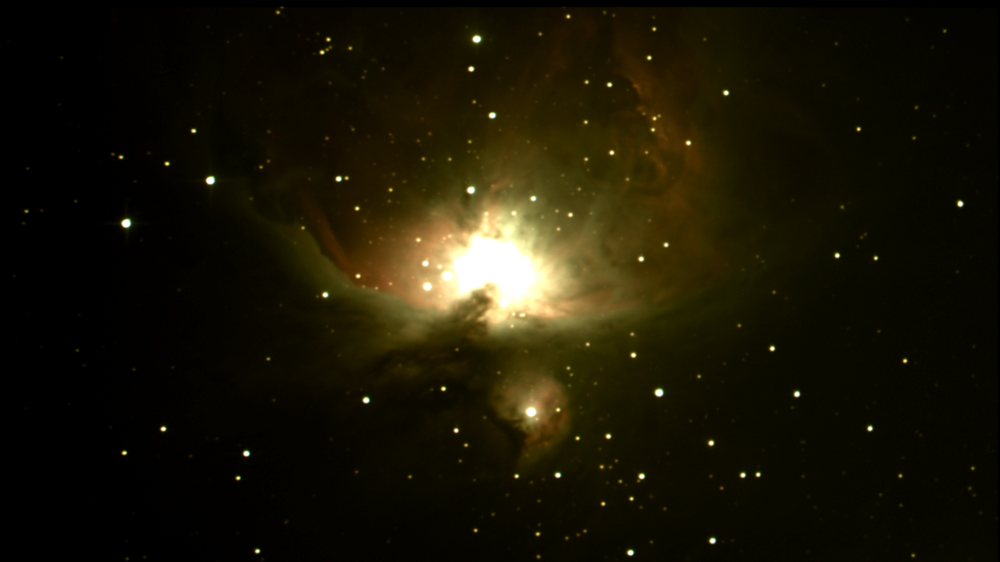

Je suis ce post depuis son ouverture et au passage je remercie tous ceux et celles qui partagent leur passion et leurs expériences.
Avec mon fidèle compagnon l'ETX70 depuis 2008 équipé de l'ASI224MC du club je vous livre mon expérience du visuel assisté.
Mon ETX est en position équatoriale sur une monture revue maison.
A mon avis au-delà de 5/6 photos on ne voit plus de changement à l 'écran
Photo brute de sauvegarde
Stack_115frames_142s_WithDisplayStretch.thumb.png.389fb904ed3215c83d738381b97ad39f.png
En complément quelques saisies d'écran:
VA ETX70 - ASI224MC.pdf
Modifié par GUY69

Salut Guy!
Joli prise sur ton etx70!😊
Quel est le temp de pose unitaire de tes prises?
On devine un peu les nébulosités périphériques diffusés.

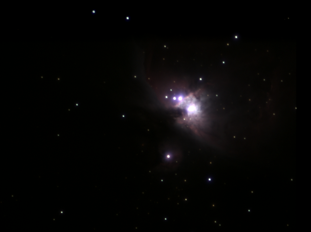

Moi j'arrive à ça sur mon 150mm F/5:
Stack_33frames_528s_WithDisplayStretch.thumb.png.e573a87bb750f636f20bf59d4e6b85da.png.8284092bcb76bc7da00db1f3b6706705.png

"Dollars contre pesos" que moi si je fais ça j'ai quasiment un écran blanc moi!
Même en équilibrant le gain et les temps de poses.
Il faut que je creuse pourquoi...😊

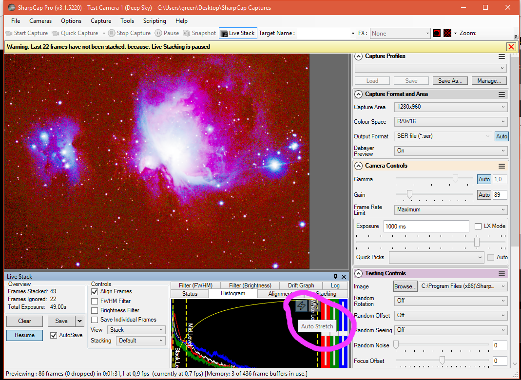

tu as essayé l'auto stretch (la balance des blancs c'est un peu chaud au début, mais on n'y arrive, même en manu avec l'expérience)
  Le 04/01/2019 à 10:17, Greenood a dit :
Voir davantage
"Version pro de sharpcap il me faut" aurait dit maître yoda!

Pourquoi RAW 8 bits : J'utilise habituellement une QHY5L pour laquelle je n'ai pas le choix, je note pour la prochaine fois.
Temps de pose unitaire : 1.23s voir mon PDF joint qui donne plus de détails.
En astrophoto méthode habituelle voila ce que j'obtenais mais en Hte Provence :
