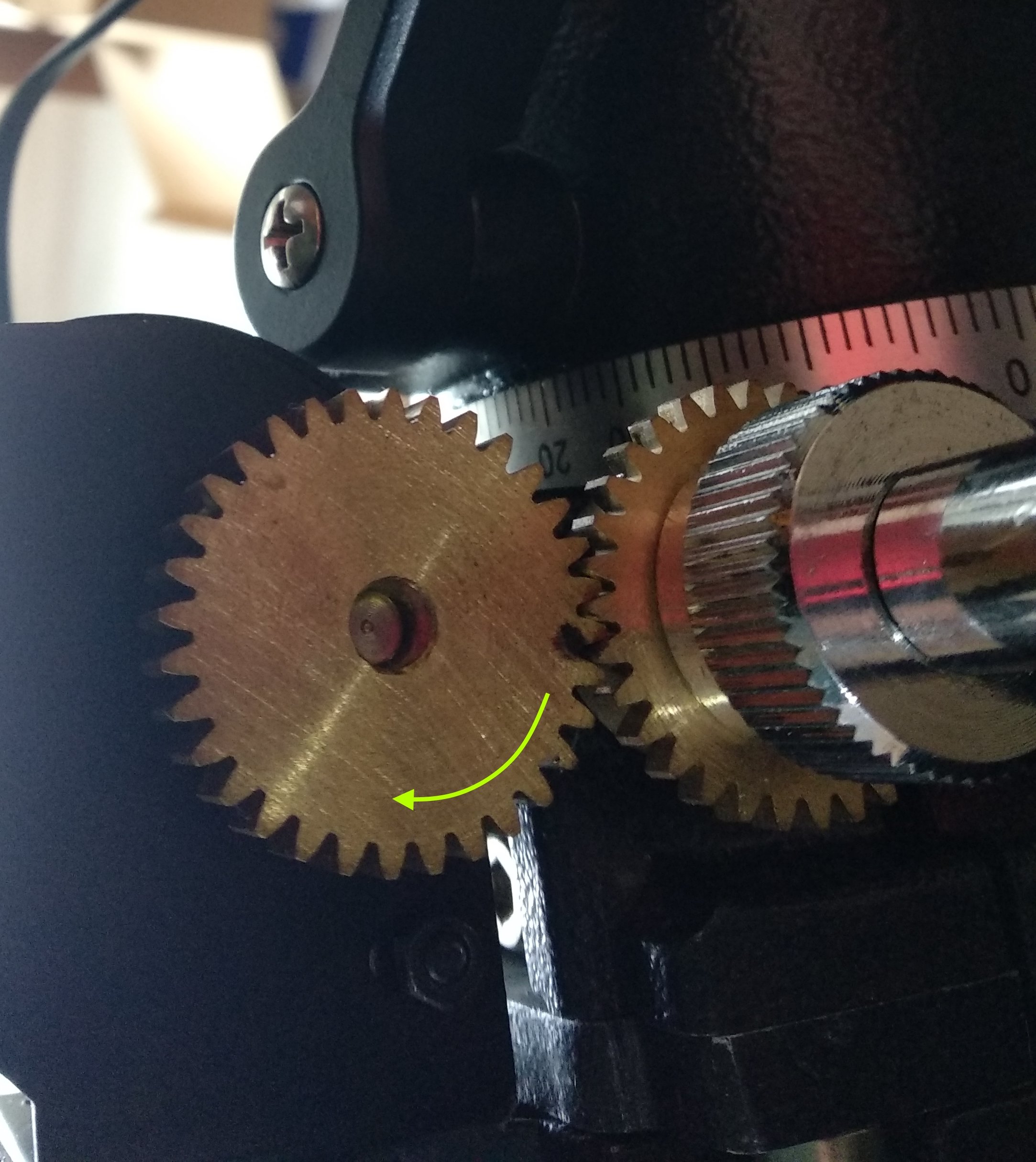

Ayant enfin quelques heures de libre, je décide de tester le moteur double axe.
Piles neuves, cùbles branchés, la déclinaison tourne bien (testé sur 2x, 4x et 8x qui est la vitesse max) mais quand j'ai testé l'AD, rien...
Je démonte le cache pour vérifier si le pignon tourne et la je vois que les deux pignons ne se touchent pas ou presque :
J'ai desserré la vis de maintien du moteur (par le cÎté opposé) et revissé de façon à ce que les pignons de l'AD s'emboitent parfaitement.
Je teste à 8X dans les deux sens, ça tourne ; idem à 4x, par contre à 2x, ça tourne bien dans le sens des aiguilles d'une montre (flÚche jaune) mais pas dans le sens inverse ...  Pourtant le moteur fonctionne correctement à toutes les vitesses (y compris en sidéral, mais bon, sans MES ni étoile pour vérifier, c'est juste une impression) et le bouton fonctionne forcément..
Bon en soi ce n'est pas dramatique mais je ne comprends pas pourquoi le moteur/bouton fonctionne Ă  toutes les vitesses (1x, 2, 4X, 8x) dans le sens des aiguilles d'une montre et Ă  4x et 8x dans l'autre sens mais pas Ă  2x ???
Des idées à me soumettre ?
Merci

A 2X en sens inverse la commande met le moteur AD Ă  l'arrĂȘt pour que la rotation naturelle de la voute cĂ©leste fasse dĂ©filer dans l'oculaire dans le sens demandĂ©. C'est normal et c'est comme ça sur toutes les montures.
Modifié par Pulsar59
Si c'est un coup de feutre noir...j'ai rien dit.
il y a 18 minutes, Pulsar59 a dit :
Oui, j'ai un laps de temps mort aussi dans le sens inverse avant de reprendre le défilement.
hĂ© bien merci d'avoir Ă©clairĂ© ma sombre lanterne !! Je ne comprenais pas quel problĂšme Ă©lectrique ou mĂ©canique pouvait survenir Ă  ce moment lĂ , et encore une fois je me coucherai moins bĂȘte !
:boulet:
@staffy: c'était en effet écrit en fin de manuel, j'étais passé à cÎté :
"if the left button is pushed, the drive will stop turning, which will cause objects in the eyepiece to move slowly westward"
il y a une heure, sebb916 a dit :
L'essentiel est que la question soit réglée :)
Oui, et je suis autoconsterné de ne pas l'avoir vu, pourtant j'avais lu ce passage, écrit fort petit :D
bon aprĂšs en y rĂ©flĂ©chissant un peu, c'est juste logique au niveau du mĂ©canisme. Faut juste que j'arrĂȘte de faire plusieurs en mĂȘme temps.
Modifié par sebb916
