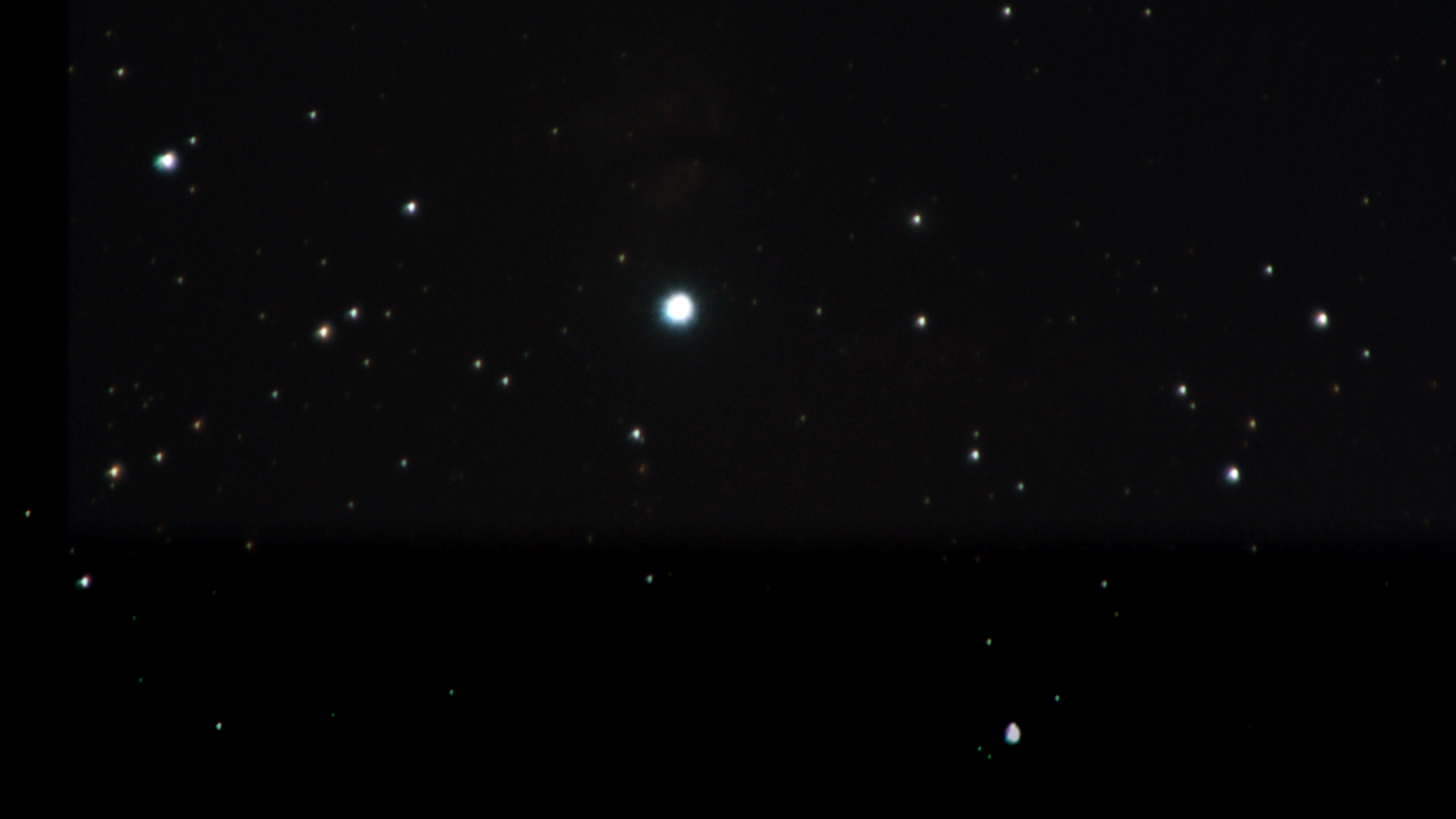

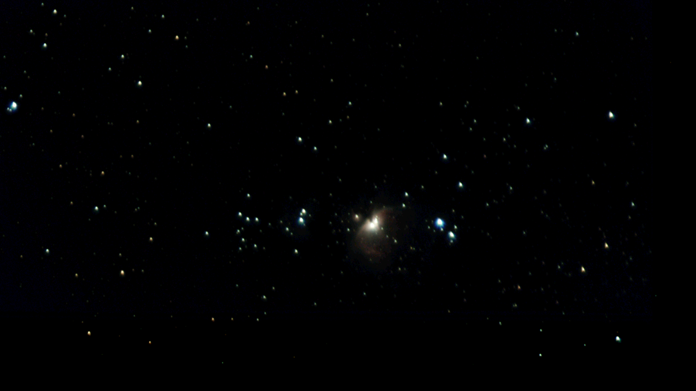

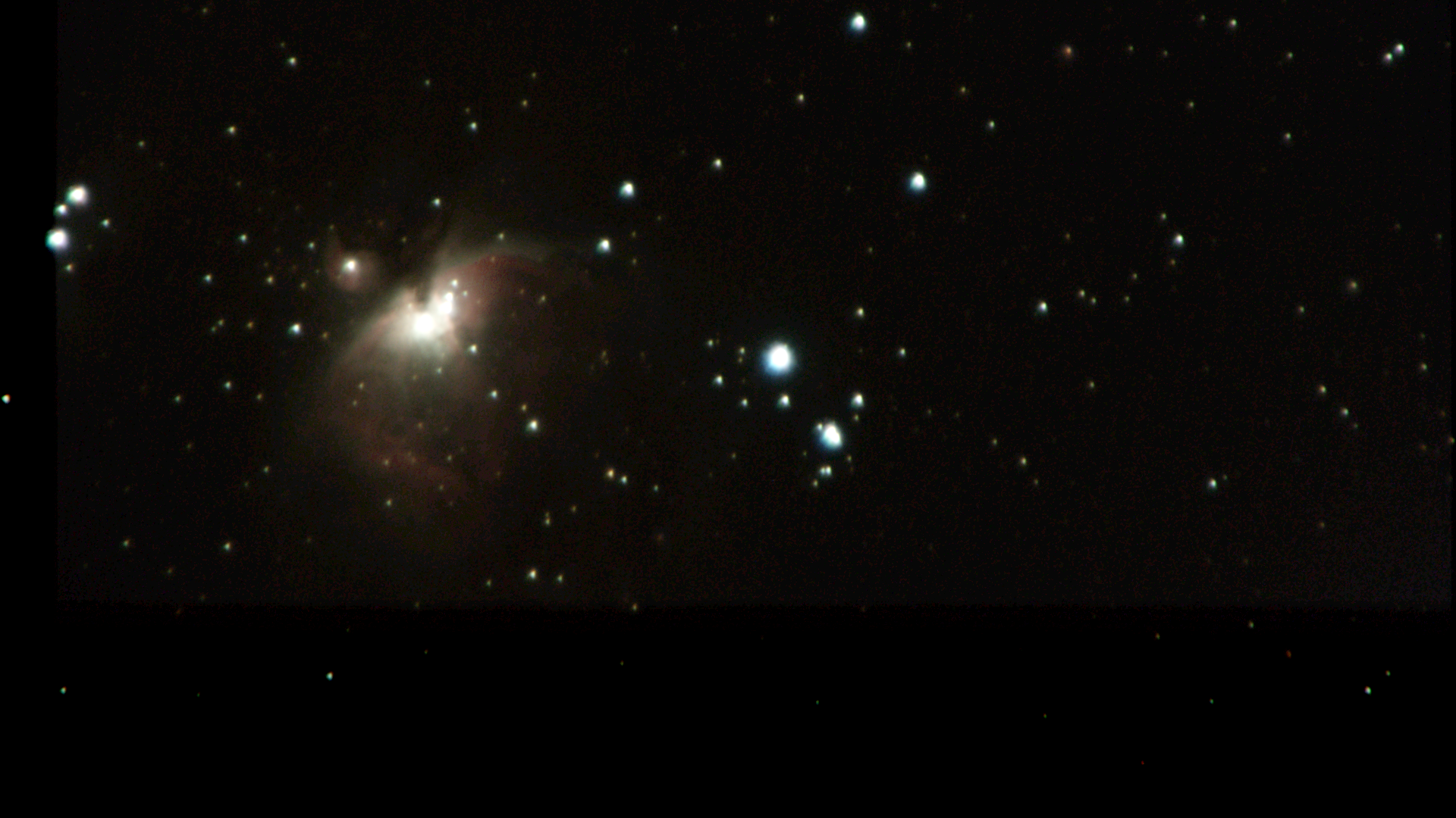

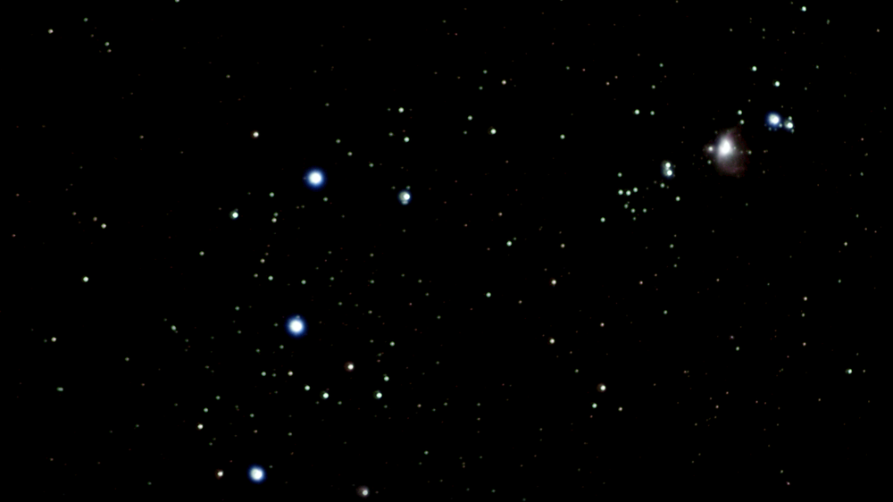

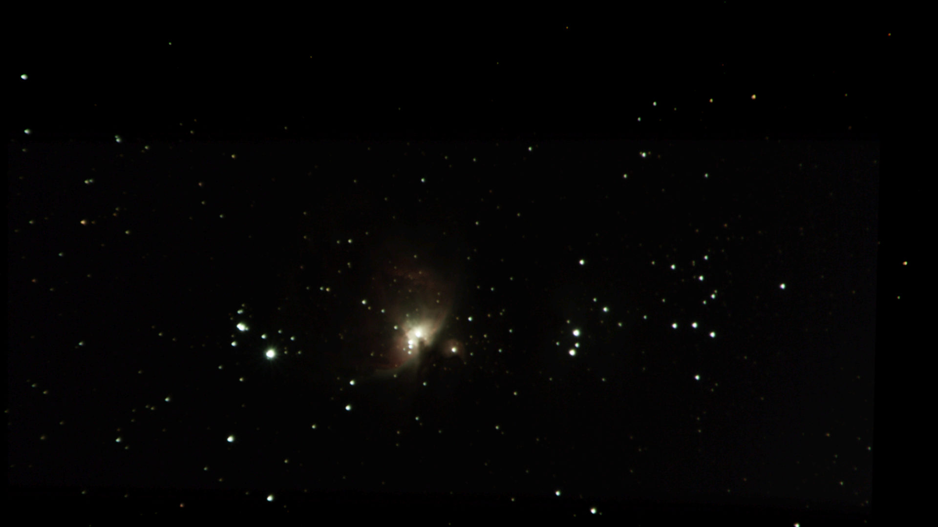

Bon, j'ai reçu mon objectif CCTV de 50mm a FD 1.4 que j'attendais depuis quasiment 2 mois :)

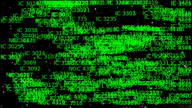

Dans astrometry.net le champ est donné à 8 X 4,5 degrés.
J'ai fait quelques essais hier... la qualité de l'objectif n'est pas terrible mais bon, on ne peut pas attendre des miracles avec 25€ :)
Par contre je trouve que l'image ne représente pas bien ce que je voyais à l'écran où les couleurs étaient beaucoup plus prononcées...

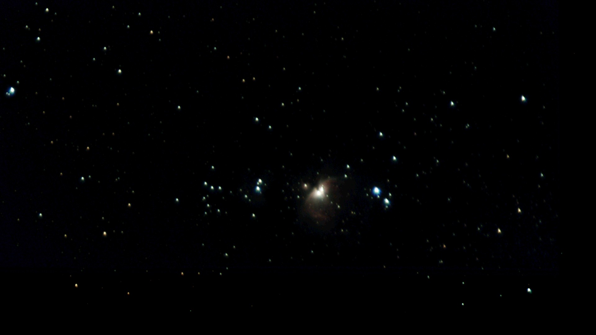

Neb Rosette: 40 frames, total 80s
Orion: 24 frames, total 12s
M31: 14 frames, total 56s
Stack_70frames_140s_WithDisplayStretch.thumb.png.f124235001734dd58d6a3e668a9ee981.png

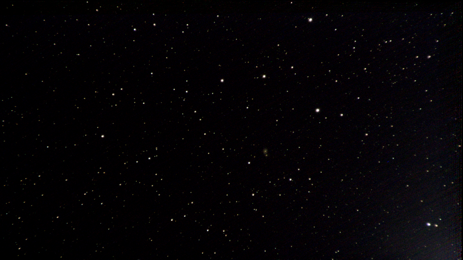

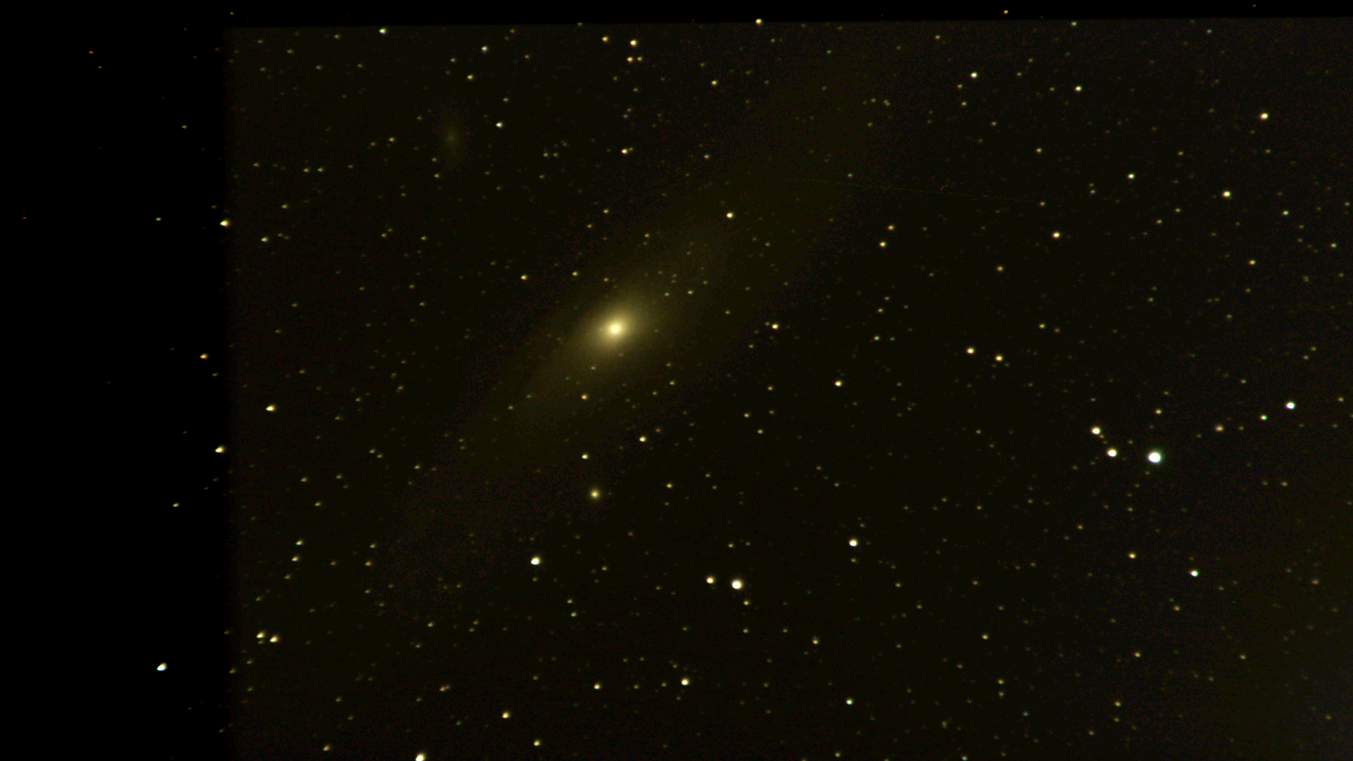

Bon hier soir c'était mieux... comme la lentille a beaucoup de coma, j'ai refermé l'obturateur... donc au lieu de travailler à FD 1,4, je pense que j'ai travaillé vers FD 4 (difficile de savoir car il n'y a pas de repères).

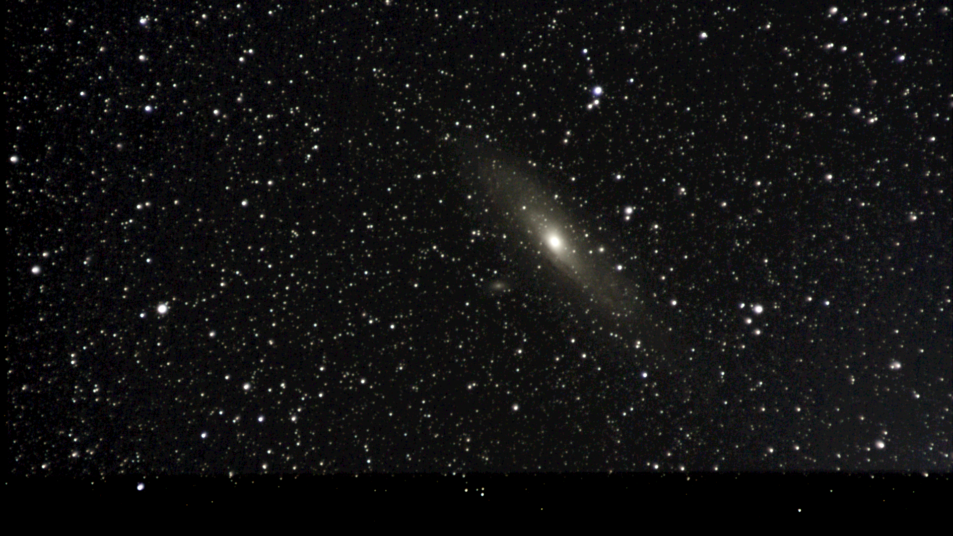

M31: 70 frames, total 140s
Stack_70frames_140s_WithDisplayStretch.thumb.png.bb7102b1c37ebd590bca6cdce016b3dd.png

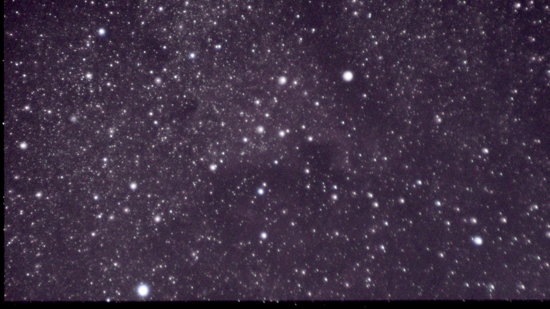

North America: 39 frames, total 39s
1409171277_Stack_39frames_39s_WithDisplayStretchV2.thumb.png.3fec59dd8849fa68ba367b969effdb2b.png

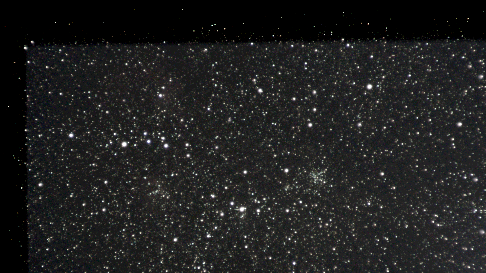

Pinwheel cluster: 129 frames de 258s
Stack_129frames_258s_WithDisplayStretch.thumb.png.4da3a33f77ba03e2adb12e8495faec00.png

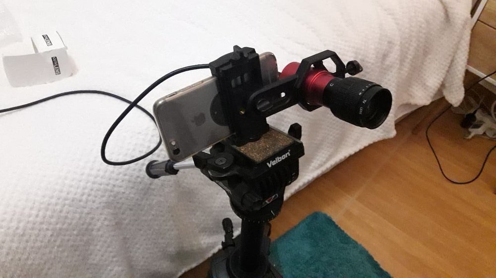

Oui mais je n'utilise pas de logiciel :) je fais un pointage avec ce que je vois sur la cam du iphone :D

C'est simple... avec ce setup, tu prends sharpcap et tu stackes en live (ou pas) et tu suis la règle des 500:
Temps de pose max en seconde = 500/(focale de ton objectif) pour ne pas avoir de filé :)
Et voila :D dis moi si ça te va...
Le téléphone portable c'est juste pour bien viser et pour trouver l'objet :)

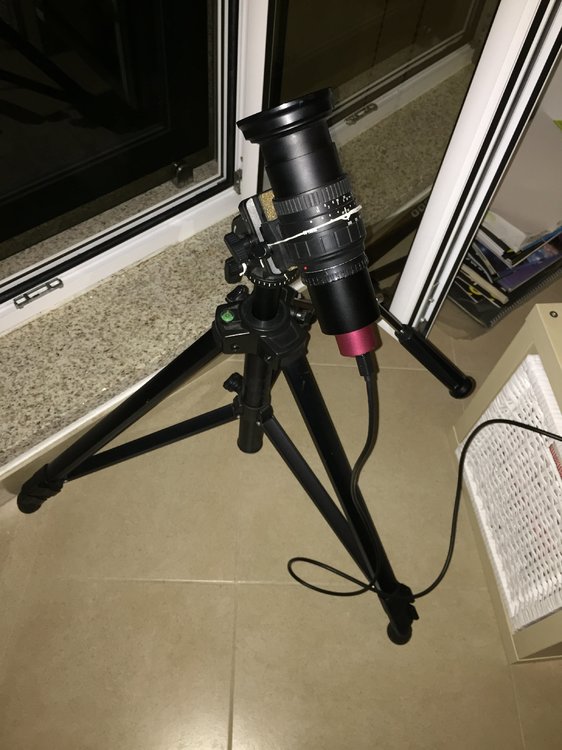

Bon j'ai mon nouveau setup pour mon zoom 28-200mm mais à 3,8 - 5,6 :(
Ce zoom a environ 20 ans et a trainé dans un garage bien humide... donc y a plein de jolis champignons sur les verres... donc image pas terrible... mais bon c'était intéressant d'essayer :)

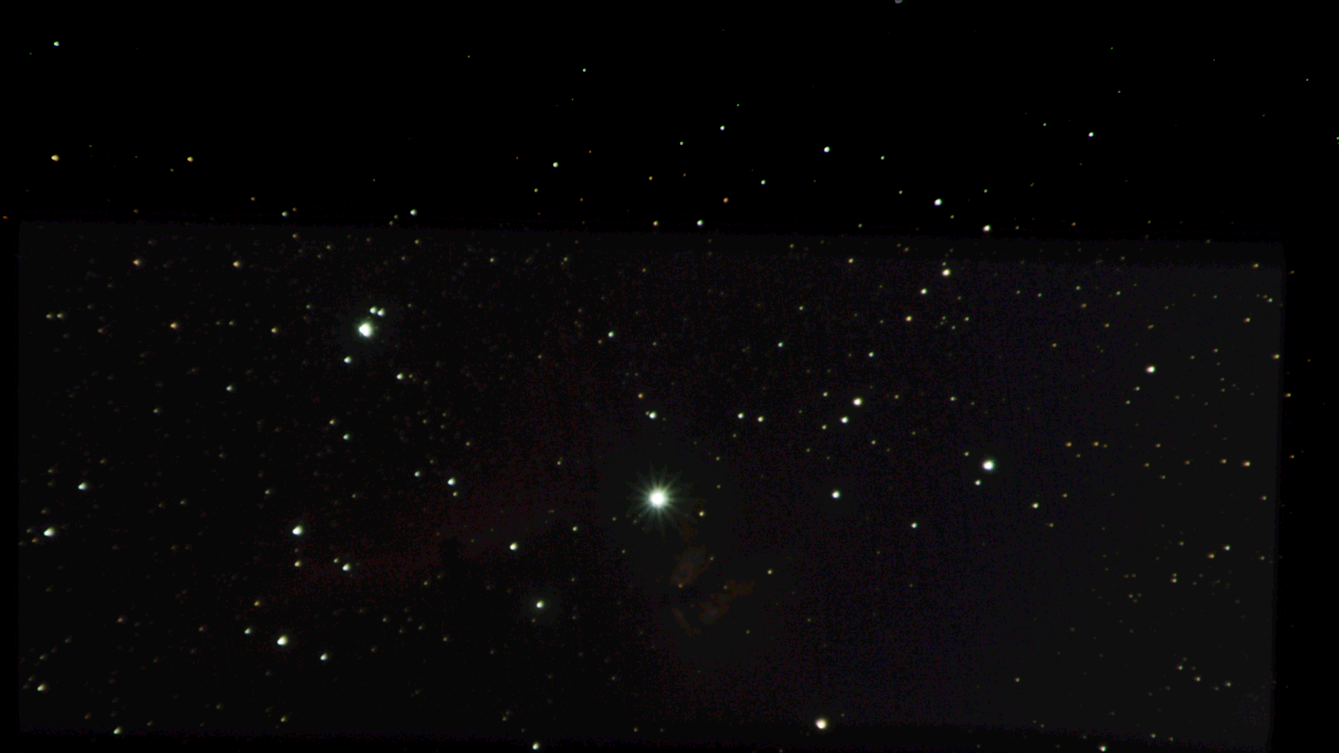

La flamme et la tête de cheval: 109 frames, total 109s: On devine la flamme et à peine la tête de cheval... à 5,6 d'ouverture sans suivi,,, faut oublier...
Stack_109frames_109s_WithDisplayStretch.thumb.png.581c6926a188a5f2006201978934f7e9.png

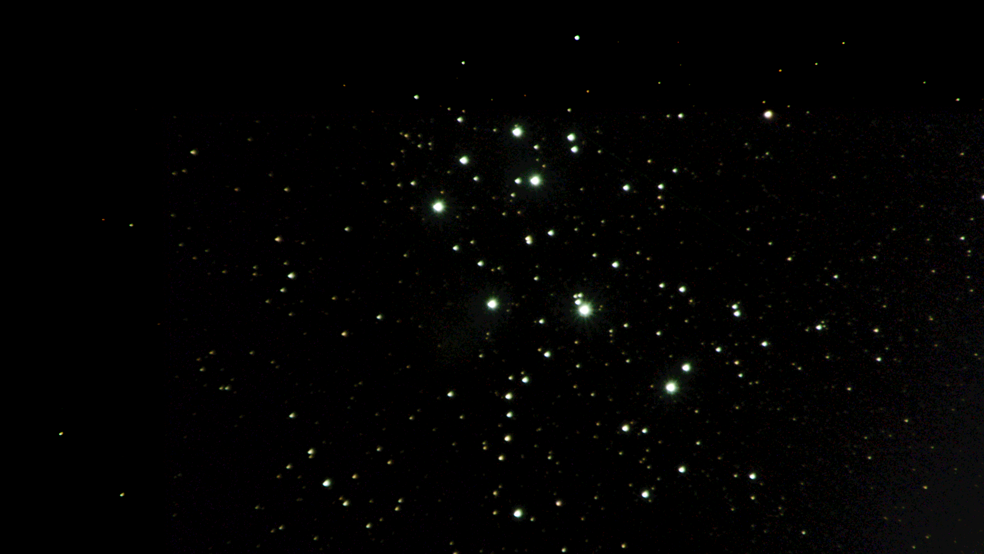

M45: 180 frames, total 180s
Stack_180frames_180s_WithDisplayStretch.thumb.png.597a70b201bd64239aea97bdcd04ba91.png

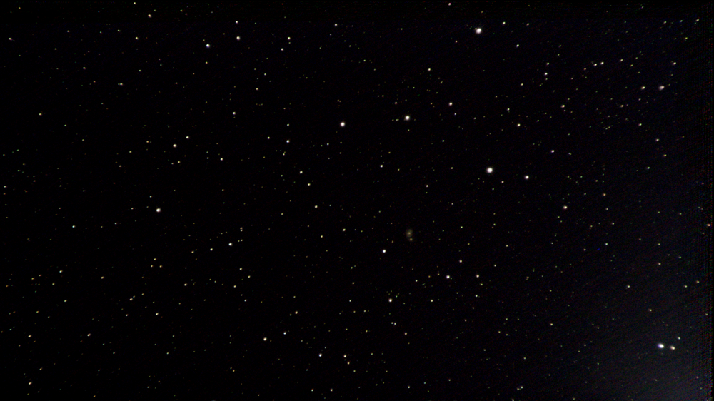

M51: 85 frames, total 170s
Stack_85frames_170s_WithDisplayStretch.thumb.png.d193f508381fa2204a9bb0fd8ac03e19.png
