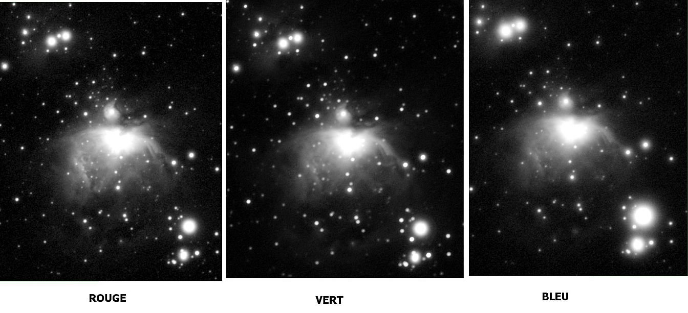

Tu devrais utiliser un filtre rouge entre 600 et 750nm. C'est le bleu qui pose problème
Dans le rouge la mise au point est bonne; le vert pas mal aussi

Par contre j'ai joué qu'avec le gain et l'histogramme... je ne sais pas si tu voulais que je joue avec d'autres curseurs...

J'imagine que tu as pris la photo avec le filtre IR ?
Oui mais si je prends un filtre comme ça... ça fera disparaître toutes les couleurs, non ?

Pas de souci, tu pouvais manipuler les paramètres de ton choix pour faire ressortir le signal...
En fait l'idée c'est de le faire en live, pendant que les images se raffraîchissent...
En imaginant l'observateur derrière son son écran et ajustant manuellement les paramètres de l'image pour optimiser la visualisation, image après image...
Pour moi, le VA s'associe implicitement à un mode "video" comme ce que tu nous presentes là... après c'est freestyle sur les manipulations sur ordi, de terrain, tant que cela reste dans ledit mode video, et sur le terrain...
Non ce sont les couches R,V, B de ta photo :) (je n'en suis pas encore à ce niveau)
Oui tu perdras les couleurs mais en VA on peut s'en passer sur de nombreux objets; même M42 en noir et blanc c'est beau :)
J'avais bien compris... mais j'ai fait une photo sans et une photo avec filtre IR... je demandais juste laquelle tu as analysée :)
Moi j'aime la couleurrrrrrrr :D
C'est celle sans filtre.
Avec filtre c'est déjà mieux même en couleur
