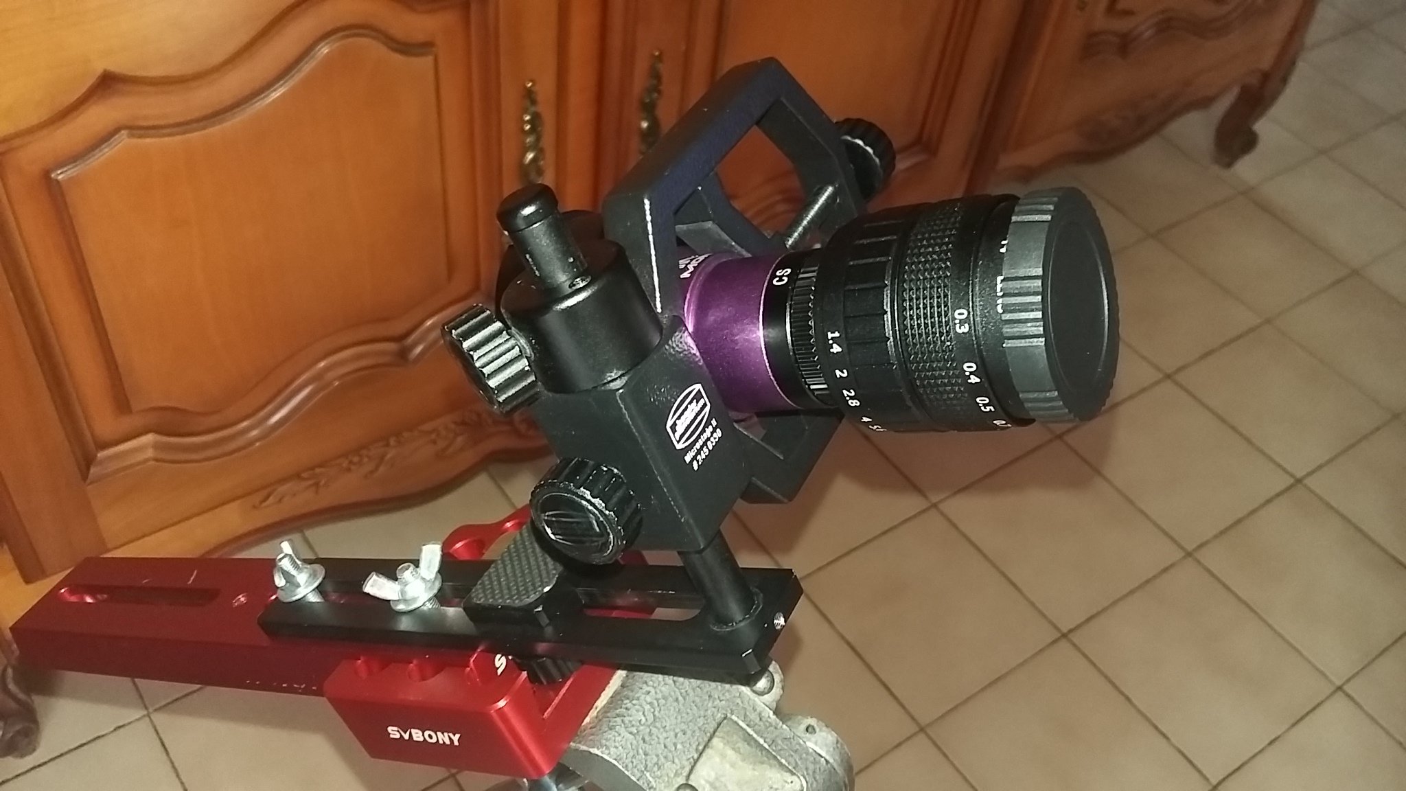

 @pejive Tres bonne initiative le dossier noctua j'avais prévue d'en faire un .
Si tu le souhaite j'ai quelques exemples sympas simples et low cost pour imager le dossier car j'ai testé pas mal de chose .
donc si tu veux les rajouter su ta fiche c'est sans problèmes je te fait un exemple ci aprés tu as juste a faire un edit et copier coller :pou:

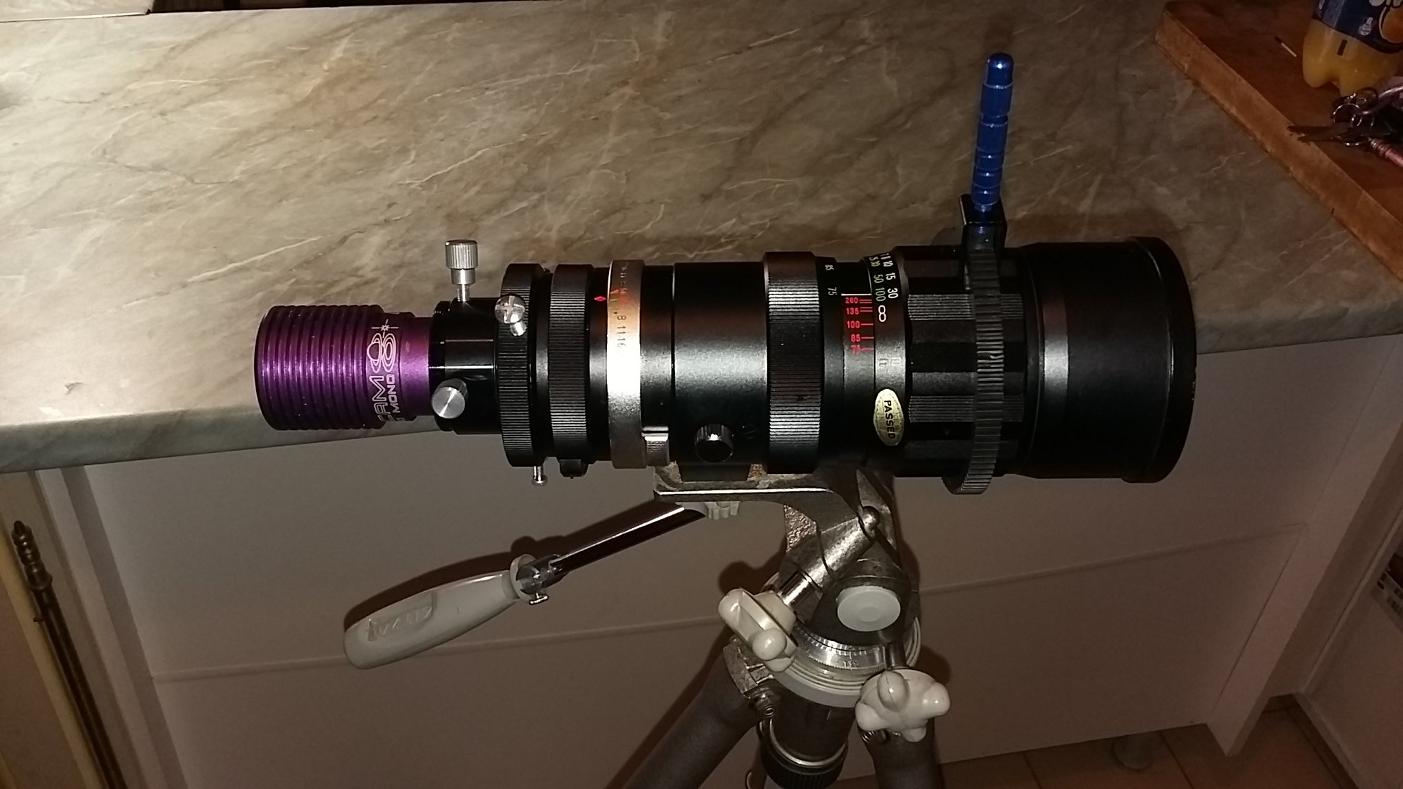

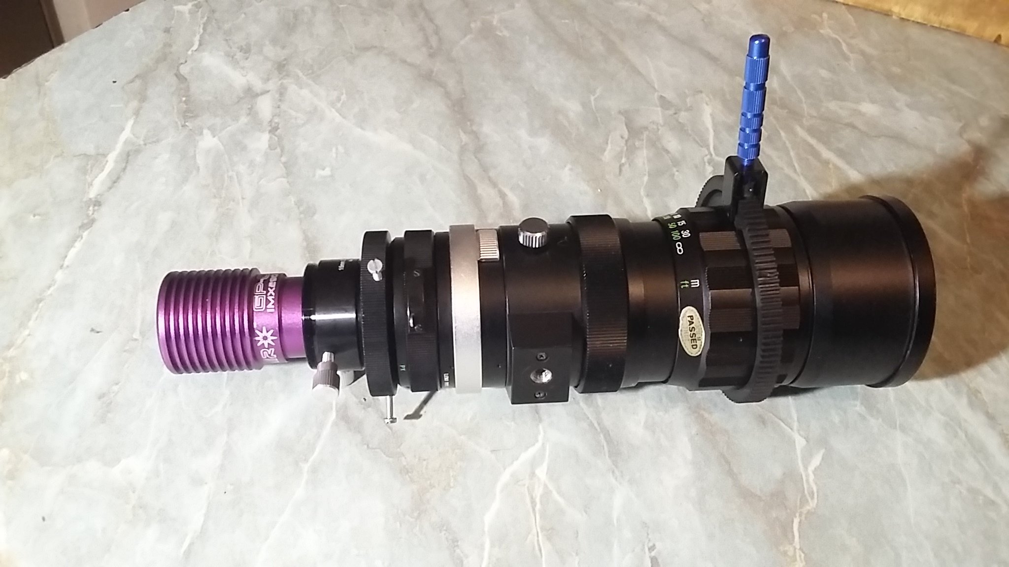

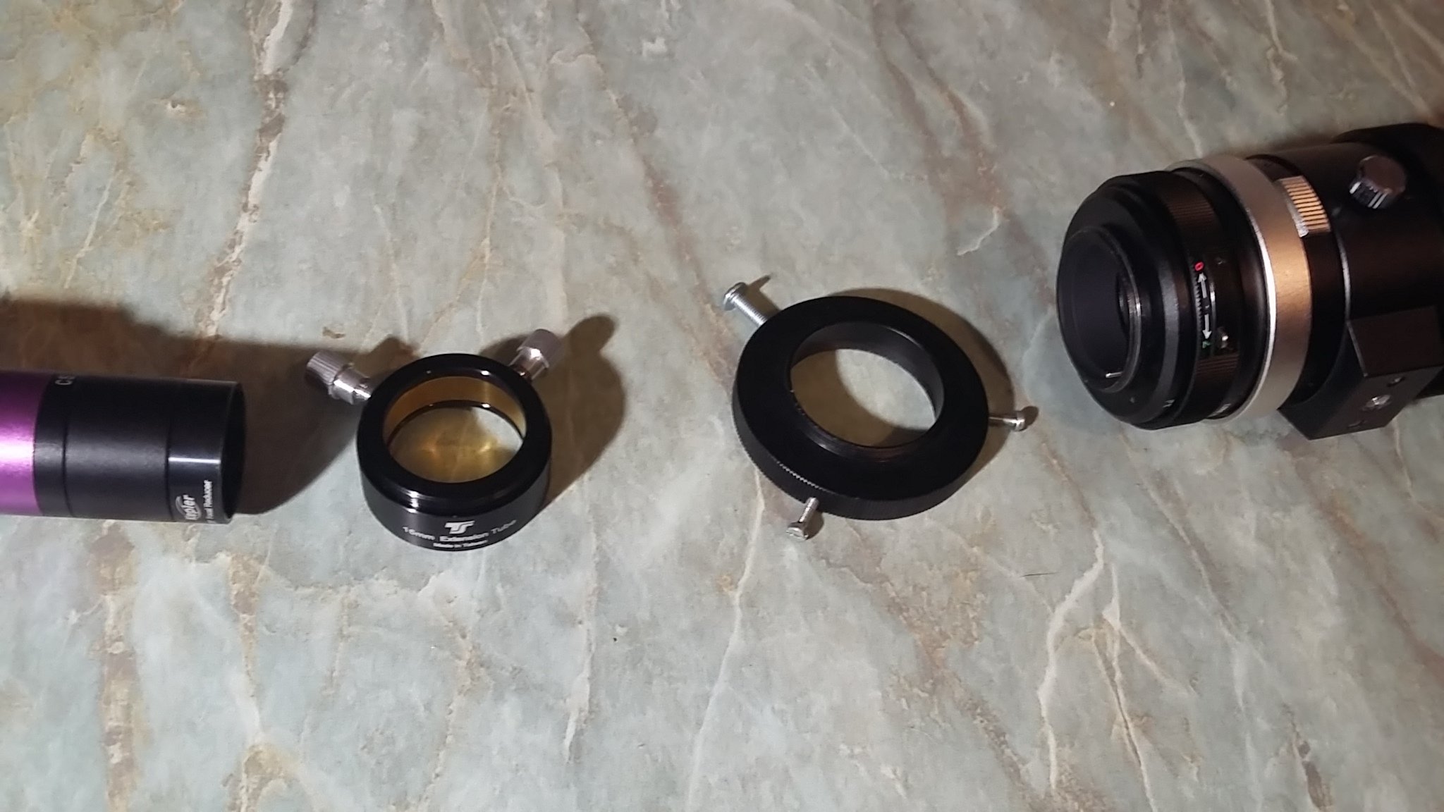

Exemple adaptation objectif pour visuel assisté
Ingrédients
Objectif en monture M42
bague d'adaptation M42/T2
Bague porte oculaire low profil T2 (31.75)
20181225_212943.thumb.jpg.8a3bafcfa05dabdce97f5359fb894390.jpg20181225_212943.thumb.jpg.8a3bafcfa05dabdce97f5359fb894390.jpg

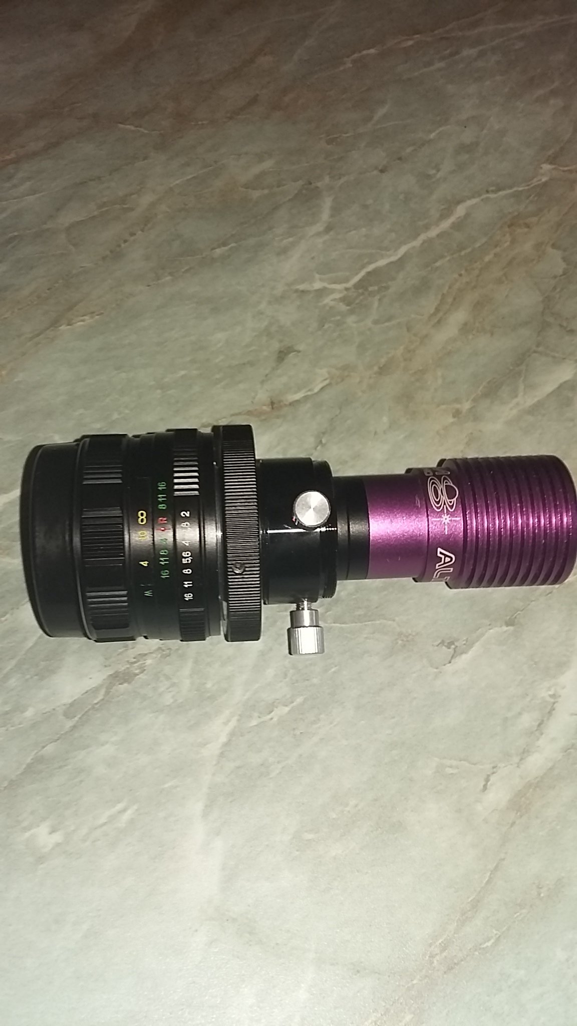

Autre exemple  avec un 50mm Helios a F2
Moyen simple pour fixation universel .
Voila a +
